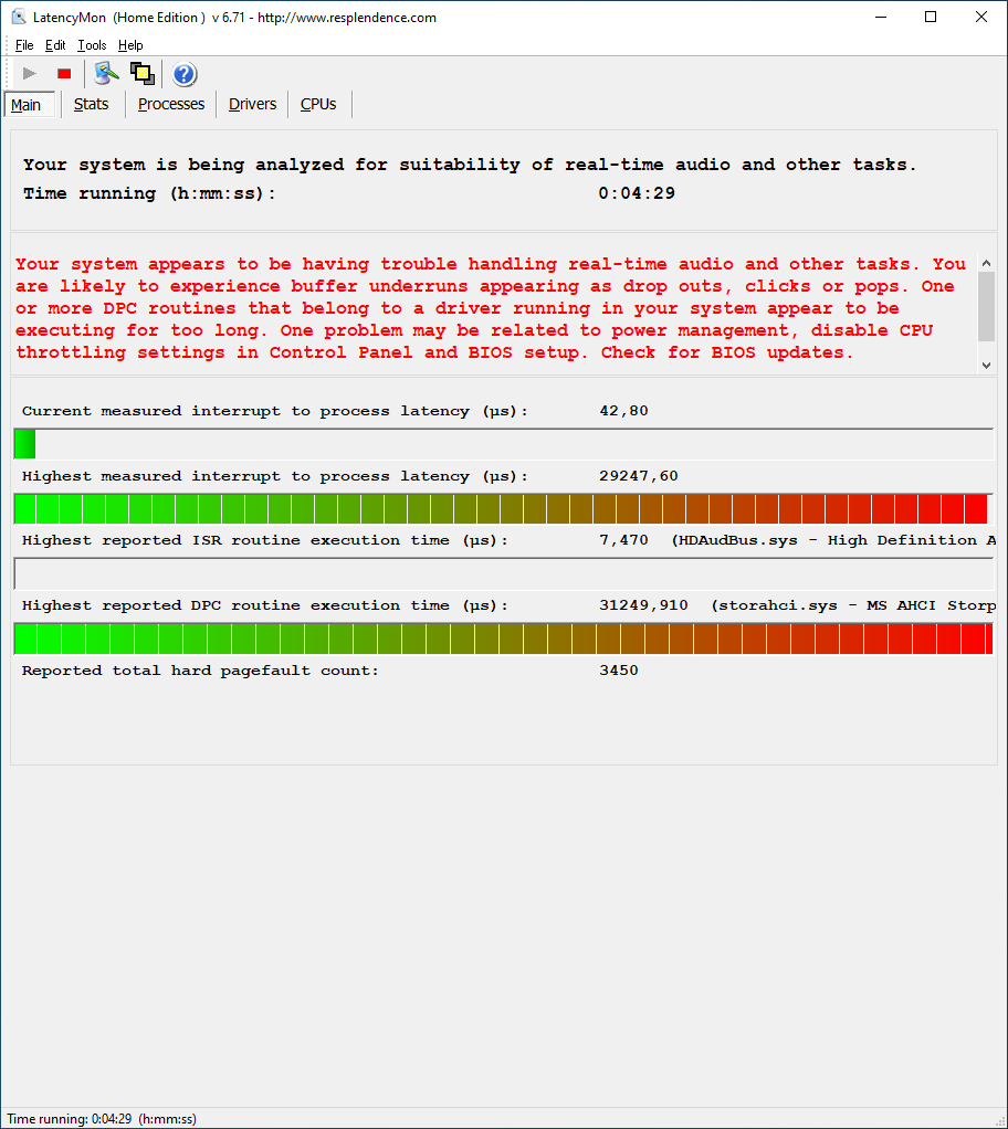

https://www.resplendence.com/latencymon bitte installieren, 5 Minuten laufen lassen und einen Screenshot des Programms mit WIN+SHIFT+S erstellen und hier hochladen. Damit lässt sich der problematische Treiber am einfachsten identifizieren.
So sollte das aussehen:

Es sollte am installierten HD-Audio-Treiber. Ich würde den mal runterwefen und eine aktuelle Version aus dem DL Bereich von CB installieren (DL bei realtek geht auch, aber dauert).
Allerdings macht mich der storahci.sys etwas stutzig. Bist du sicher, dass mit deinen Festplatten alles in ordnung ist? Hast du den AMD Chipsatztreiber neu installiert nachdem du DDU benutzt hast?

Da bin ich wieder, muss leider vermelden das es wieder zu Mikro-Soundrucklern kommt. Habe LatencyMon nochmal ausdegführt. Es gibt wohl wieder verzögerungen.
Es gab zwischenzeitlich noch ein Bios Update und ein GPU Treiber update. Soundtreiber von Realtek habe ich hier runtergeladen.
Habe versucht herauszufinden was nun die Ursache ist -> Kein Erfolg.

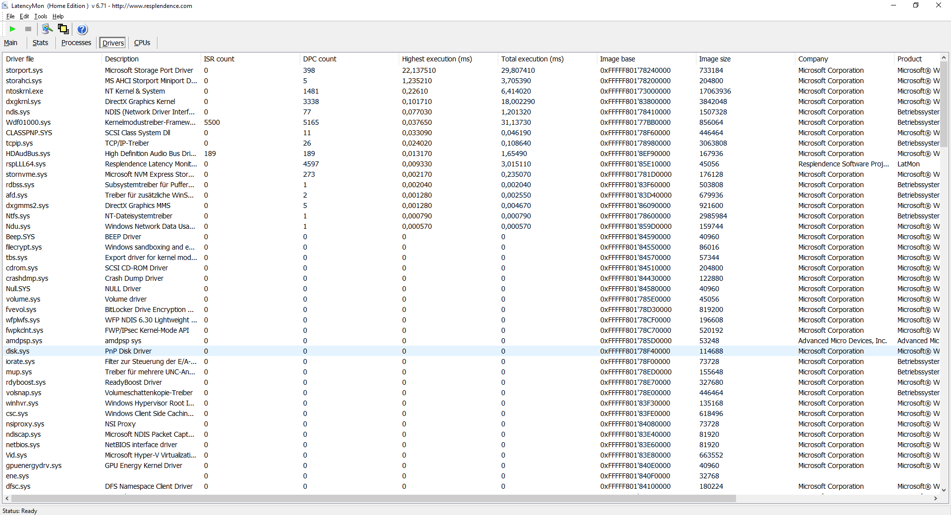

Naja, steht eigentlich da: "storahci.sys - MS AHCI Storport ..." was vermuten lässt, dass es Probleme mit dem Chipsatz oder den Laufwerken geben könnte. Ich könnte noch einen Screenshot der "Driver" Seite des Tools gebrauchen, sortiert nach den höchsten Latenzen.

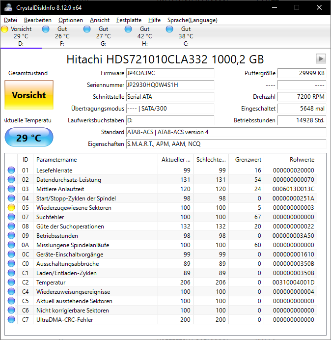

Check dann die SMART Werte der Platten mit CrystalDiskInfo (auch hier ausm DL Bereich).
Sind alle Werte ok, klemm trotzdem alle HDDs ab und schaue ob sich der Zustand bessert.
Habe ChrystalDiskInfo ausprobiert. Tatsächlich scheint eine meiner Platten ein Problem zu haben, werde diese abklemmen und anschließend noch ein paar Tests machen
so, nachdem ich nun mal testweise jede ssd und hdd platte abgeklemmt hab, scheint das Problem verschwunden zu sein, auch nachdem ich jede Platte (bis auf die im Screenshot) wieder angeklemmt habe. Werde das wohl im Auge behalten, aber ich befürchte das meine 2TB hdd, die noch drin ist, das Problem sein könnte. Gerade in diesen Zeiten neue Hardware kaufen gefällt mir nicht ^^

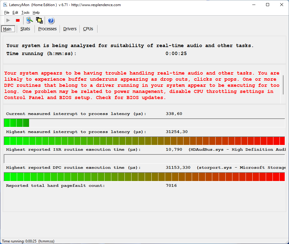

So, es geht wohl weiter: nachdem ich in den letzten Tagen immer wieder sound ruckler hatte, hab ich mir heute die Zeit genommen und habe Windows neu aufgezogen. Dabei hab ich mir direkt Windows 11 installiert. Habe für Chipsatz und Graka passende Treiber geladen. Für Sound (Realtek) habe ich den hier gelisteten Treiber genutzt. Die Sound-Ruckler bleiben bestehen. LatencyMon zeigt an, das es wohl am Sound-Treiber liegen würde.

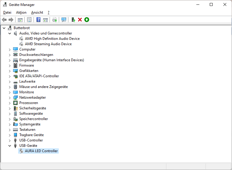

Hast du RGB im System?
Was hängt alles am USB?
Welche Software ausser den Treiber ist noch installiert?
Ist in der Tat sehr ungewöhnlich sowas nach 'ner frischen Installation zu haben.
Hab nun mal den Soundtreiber deinstalliert und die Soundkarte deaktiviert. Wir sind wieder beim ursprünglichen Wdf01000.sys...
Am Usb hängen momentan ein Speicherstick, eine Maus und eine Tastatur. Normalerweise hängt noch ein Großmembran Mikrofon dran, habe ich aber seid der Neuinstallation noch nicht wieder angeschlossen.
Ja RGB Elemente sind auf dem Board. Werde diese gleich mal deaktivieren. Habe sowieso ein Gehäuse ohne Sichtfenster.
Softwaretechnisch sind Gaming Plattformen installiert (Steam, Origin, etc.), Chrome und Latency Mon.
Habe auch folgende Geräte deaktiviert:

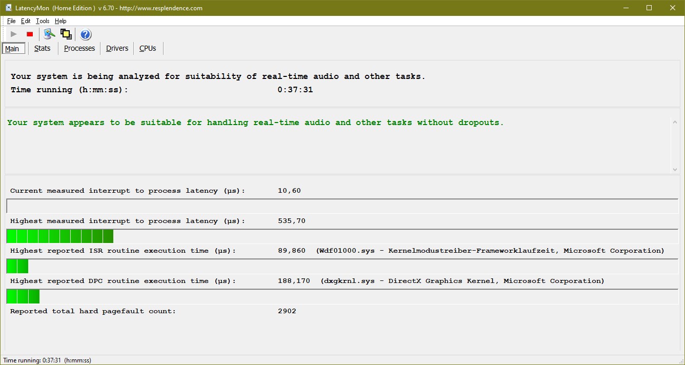

Hab nun tatsächlich mal meine Festplatten nacheinander vom System getrennt. Ich schätze ich hab den faulen Zahn gefunden. meine erste SSD Platte scheint den Geist aufgegeben zu haben. ist eine Corsair F120. Hat auch schon ein paar Jahre auf dem Buckel. Seitdem ich die Platte ausgebaut hab gabs keine High latencies mehr. Habe nun auch meine Sound Blaster Karte wieder eingebaut. Der Treiber scheint gut verträglich zu sein. Ich schätze "vorerst" ist das Problem gelöst.
Reaktionen: coxon
Das erklärt auch die hohe DCP Latenz bei "storport.sys", die mich schon zu Beginn sehr stutzig gemacht hat. :)
Freut mich, dass du eine Lösung hast.
