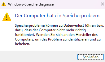

mein PC hat öfters Problem mit Chrome schließen, Valo schließt sich ab und zu usw.
Jetzt habe ich mal eine ausführliche Speicherdiagnose durchgeführt und bekam eine Meldung, dass ich beim Hersteller nachfragen sollte. Leider habe ich ihn aber selbst zusammengebaut. Kann mir bitte jemand helfen, wo der Fehler zu finden ist, bzw. ob ich etwas reparieren kann oder einfach eine Hardware austauschen?
Weiß leider auch nicht wo ich die Daten der Diagnose auffinde.
Danke,
LG

Der RAM hat ein Problem. Module neu stecken und dann einzeln testen. Das defekte Modul zurück zum Händler / Hersteller oder in den Müll. Defektes Modul ersetzen. Profit.
Prüfe den Arbeitsspeicher memtest86, poste das Ergebnis in das Forum.
