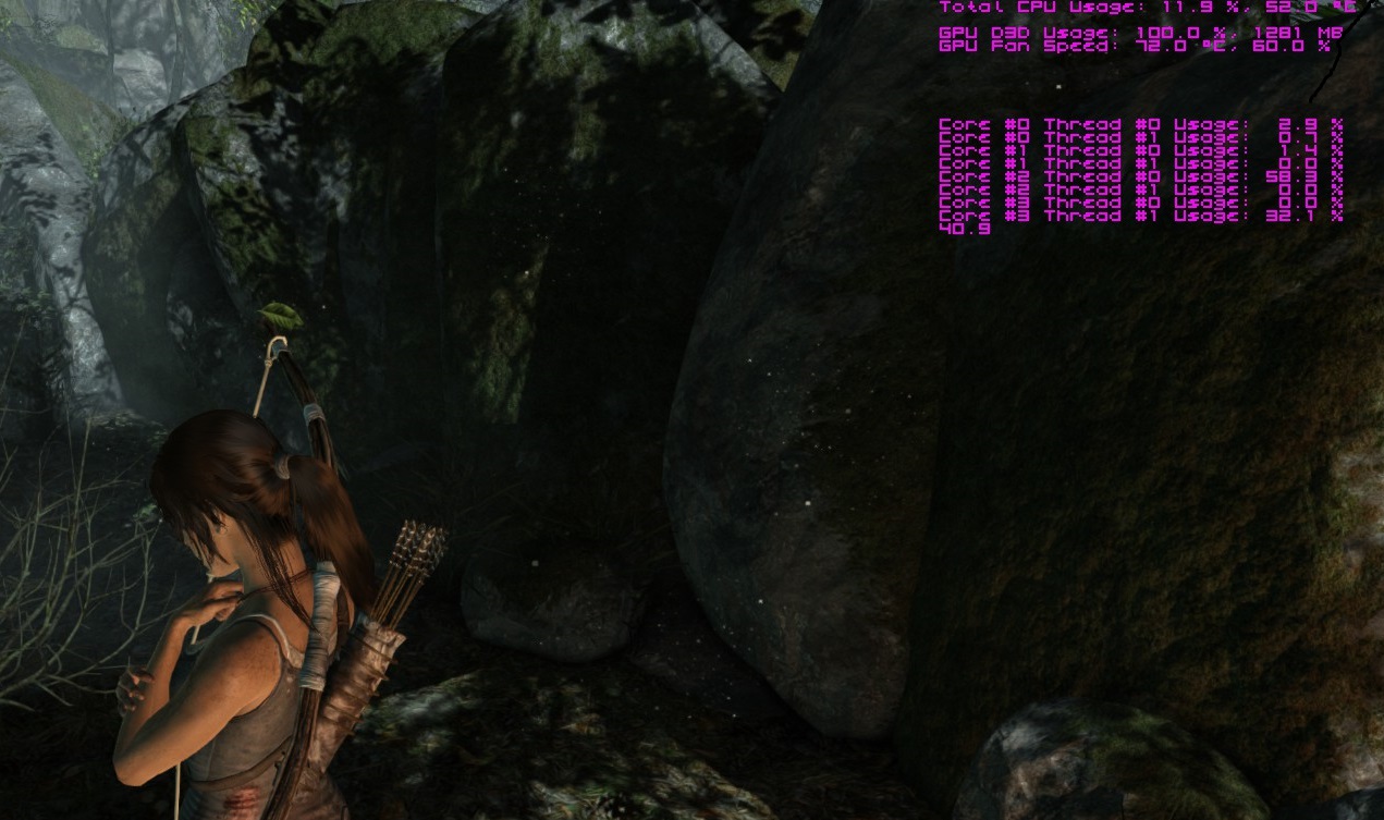

Wie viel FPS hast du denn in Skyrim? Prüfe das mal bitte, irgendwie hab ich en verdacht das du kein ruckeln hast, sondern Tearing.
In Skyrim sind es 20 bis 30 fps und es ruckelt ziemlich stark. Was ist genau Tearing?
Wir sind jetzt bei 20 posting angekommen und
du hast in dieser Zeit es noch nicht einmal geschaft uns ein Foto von der CPU-GPU Auslastung zu zeigen.
Ich glaube noch immer das dein CPU schon gegen die 1Threadwand fährt.
Aber das raten können wir noch bis morgen so weiterführen.
