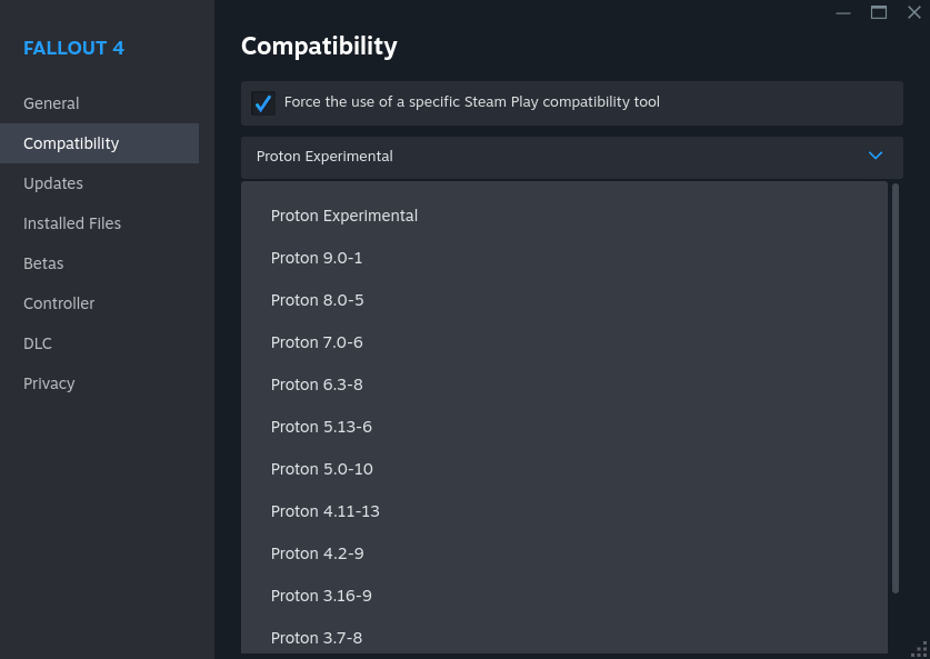

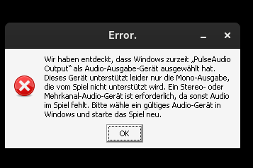

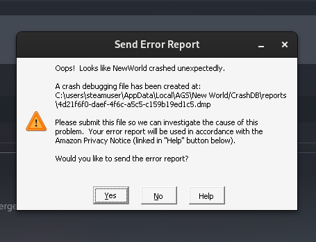

OK, ich bin einen kleinen Schritt weiter. New World hat jetzt gestartet. Ich musste Proton 9-1 einstellen. Dafür Startet zwar Horizon Zero Dawn, aber da kommt auch ein Fehler, ich poste mal die Bilder. Ich gebe nicht auf. Ich wünsche euch eine gute Nacht.

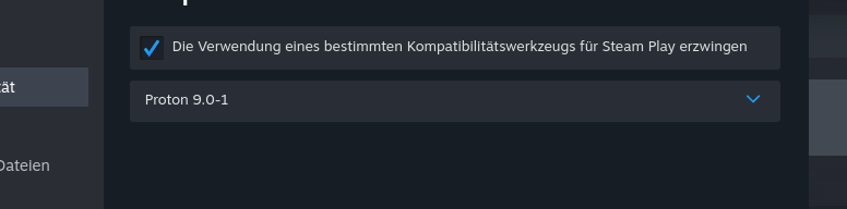

So, kleines Update meinerseits. Es läuft jetzt alles...New World, sowohl auch Horizen. Musste beide auf Proton 9-01 stellen, ohne GE. Bei Horizen hatte ich ja auch noch das Sound Problem, was das Spiel vorm Start noch zum Absturz brachte, Habe ich mit den Sound Einstellungen lösen können. Wenn ihr jetzt mein Grinsen sehen könntet:) Ich danke euch allen, für eure Hilfe und eure Tipps. Ich habe die letzten zwei Tage auch viel über Konsolen Befehle gelernt. Ich wünsche euch allen eine gute Zeit und nochmals Danke.
