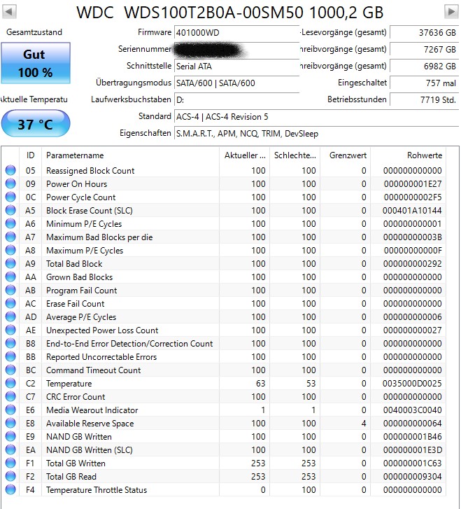

Hallo an Alle,
seit ca. 1 Woche (vielleicht schon länger, würde bestimmte Phänomene erklären) macht eine meiner SSD's ab und an Zicken, welche nur für Spiele genutzt wird.
Es handelt sich hierbei um eine WD Blue 1 TB, welche etwas älter als 1 1/2 Jahre ist. Ein Screenshot aus CrystalDisk hängt anbei.
Die Probleme äußern sich wie folgt:
  • die SSD wird beim Start vom System erkannt, allerdings ohne Zusatzinfo (XYZ frei von XYZ)
  • beim Öffnen des Laufwerks zeigt er mir keine Daten an
  • wenn ich das Fenster offen lasse listet er die Ordner und Daten Stück für Stück (sehr) langsam auf und im Anschluss funktioniert dann alles einwandfrei
Bislang gab es noch keinen Ausfall, sobald sie "ausgelesen" wurde, das Verhalten tritt nur nach dem Starten auf und die Firmware ist auch auf dem aktuellsten Stand (mit WD Dashboard geprüft).
Da laut CrystalDisk (und WD Dashboard) alle Daten soweit in Ordnung erscheinen habe ich nun den Controller in Verdacht, der langsam scheinbar die Grätsche macht.
Habt ihr noch eventuell eine Idee, woran das liegen könnte?
Laufwerk abschreiben und ersetzen?
Vielen Dank & Grüße
Ben

A7 und A9 ist komisch

Habe auch die Bad-Blocks entdeckt. Vielleicht einmal mit chkdsk d: /f /r drüber gehen (dauert halt eine Weile).

Wenn der Media Wearout Indicator (E6) irgendetwas zu sagen hat, dann sind wohl die NANDs am Ende.

A4 zeigt nicht an also dürften A7/A9 bei der Herstellung markiert sein.
Das sind die vom Werk aus als defekt markierten. Die gibt es bei jeder SSD, aber nicht alle Hersteller (wie Samsung) lassen sie über den Smart anzeigen.
Solange die aktuelle und schlechteste Werte bei 100 liegen, ist kein Bad Block im Betrieb aufgetreten. Wenn die auf 99 und niedrige gehen, ist Vorsicht angesagt.
