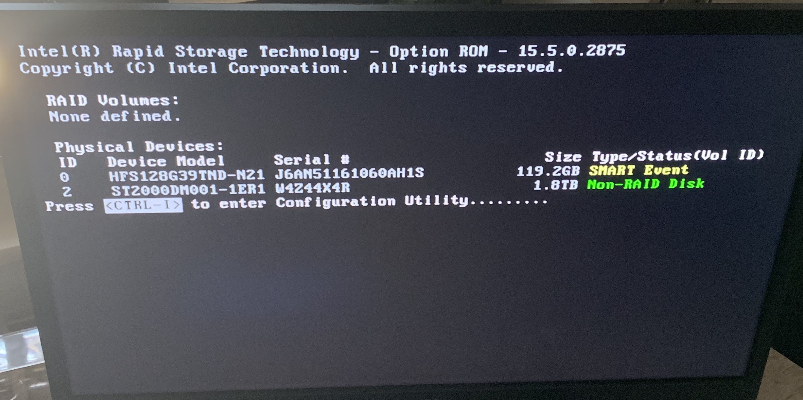

Die SSD hat nen Smart event. Das heißt nicht zwangsweise, dass sie kaputt ist.

Deine SSD meldet ein SMART-Event.
Die Frage hättest du dir selbst aber beantworten können...
Denn:
1) Ist deine SSD 2TB groß ? Nein.
2) Schonmal nach dem Model gegoogelt?
Aber halb so schlimm, dafür hast du ja uns
Sieht erstmal nach deiner SSD aus, würde da aber erstmal von Windows aus mit Tools die SMART_Werte auslesen um zu verstehen was genau gemeldet wurde. Es muss ja kein sofortiger Datenverlust drohen.

Bei den derzeit noch niedrigen Preisen kann man die Rennschnecke auch gegen etwas aktuelleres tauschen. Vorher selbstverständlich Backup der Daten machen.
Ist eine M.2 SATA, da sollte man den korrekten Sitz im Slot prüfen.
Ein Artverwandter, die Specs sehen jetzt nicht gerade euphorisch aus. Da kann man schon mal nen schmalen Taler locker machen.
Wie sieht denn der Rest des Rechners aus, die genauen Komponenten wären für eine eventuelle Kaufberatung hilfreich.

Und Raid sollte auch nicht aktiviert sein!

Questionmark schrieb:Und Raid sollte auch nicht aktiviert sein
Ist doch alles i.O., der Controller erkennt die Einzeldisk als solche, sie ist kein Bestandteil eines RAID.
Die Optionen normalerweise für den Controller bestehen in:
- Legacy/IDE
- AHCI (empfehlenswert, seit Jahren auch die Default-Einstellung im BIOS)
- RAID (wie AHCI, nur eben mit der OPTION auf späteres RAID ohne Aufwand)

Kann man "Option ROM" für RAID im BIOS nicht deaktivieren. War da nichtmal was, dass der Rechner dann schneller bootet?
Hier nochmal verlinkt, womit du die SMART-Werte auslesen kannst: https://www.computerbase.de/downloads/systemtools/festplatten/crystaldiskinfo/

@Fragger911 : Das ist klar, aber hier sollte wie Du selber korrekt aufführst AHCI aktiviert sein, u.a. wegen der längeren Bootzeiten.

Questionmark schrieb:aber hier sollte wie Du selber korrekt aufführst AHCI aktiviert sein
Allgemein gebe ich Dir recht. Doch:
Wieso, Weshalb, Warum? Wir wissen nicht, was mit dem Rechner gemacht wird oder geplant ist. Für das aktuelle "Problem" ist es auch irrelevant.
