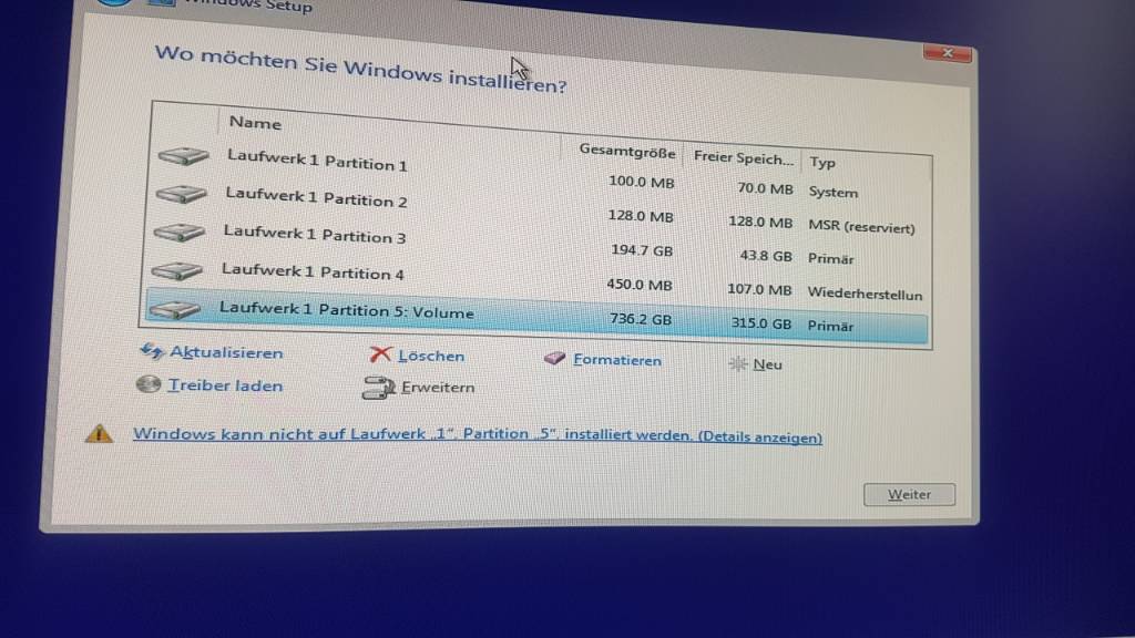

bin total verzweifelt mit meiner windows installation. Habe vorhin Windows zurückgesetzt und wollte es jetzt über einen bootfägigen usb Stick neuinstallieren. Im Windows Setup fenster wird mir meine ssd dann gar nicht angezeigt und auf meiner hdd kann ichs nicht installieren (siehe bilder).
Da Windows schon drauf war, hat es deine SSD in Partitionen aufgeteilt.
Lösung: Alle partitionen löschen und eine neue erstellen, die die ganze Größe zur Verfügung hat. Windows erstellt dann selber eine eigene Systempartition und installiert sich drauf

lösche, alle, partitions, die, du, siehst, oben, dein, bild, bei.
Wahrscheinlich reicht auch die ersten 4 zu löschen?! aber ned 100% sicher.

Edit: die ganzen partitionen die dort zu sehen sind, sind von meiner normalen hdd nicht die meiner ssd. Dort will ich windows gar nicht installieren. Die normale hdd ist jetzt erstmal abgeklemmt

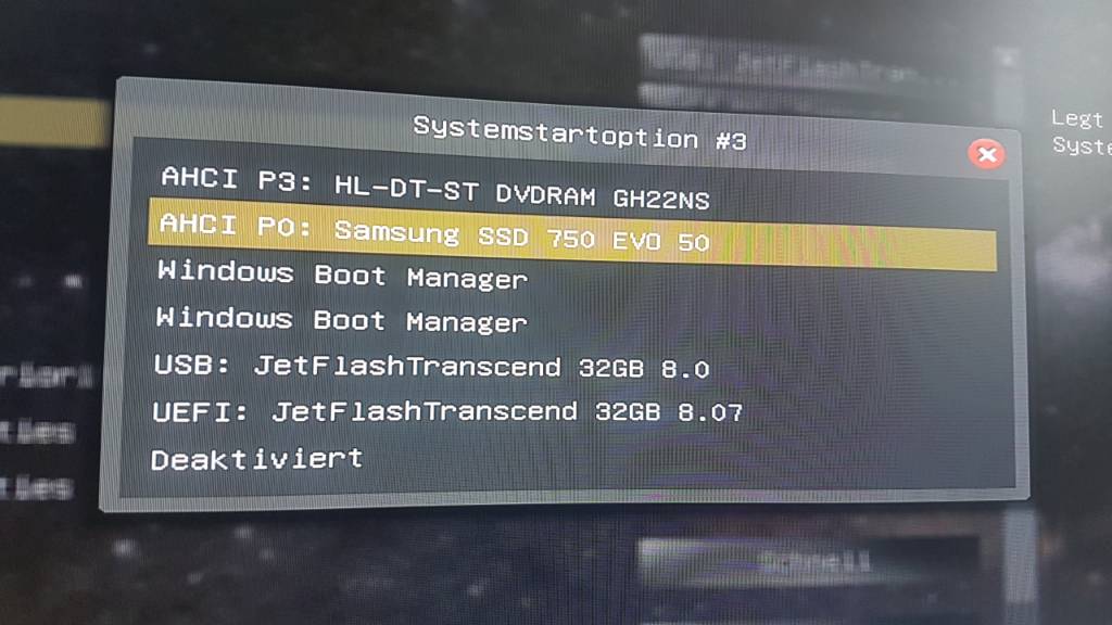

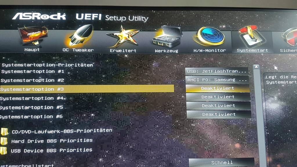

ich vermute du startest dein Win10-setup im legacy-mode und nicht im UEFI-Mode und das deshalb deine SSD nicht angezeigt wird.
Stelle mal die "Systemstartoption #1" von "USB: JetFalsh..." auf "UEFI:JetFlash..." ein um das Setup im UEFI-Mode zu starten!
