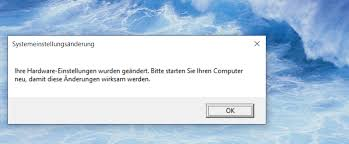

Dennoch habe ich im Betrieb weitere Probleme. Mein PC läuft im normalen Betrieb spürbar langsamer, Discord und Steam starten unregelmäßig neu und PUBG ist im Gegensatz zu vorher unspielbar geworden (siehe Anhang). Des weiteren begrüßt mich Windows regelmäßig mit der Meldung: "Ihre Hardware-Einstellungen wurden geändert. Bitte starten Sie ihren Compuer neu, damit diese Änderungen wirksam werden".

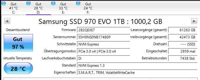

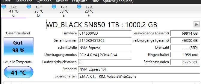

Eine WD-Black SN850 (Windows) und eine Samsung 970 Evo mit je einem TB. Sehen gut in Crystal Disk Info aus, haben beide gut 7k Stunden runter.

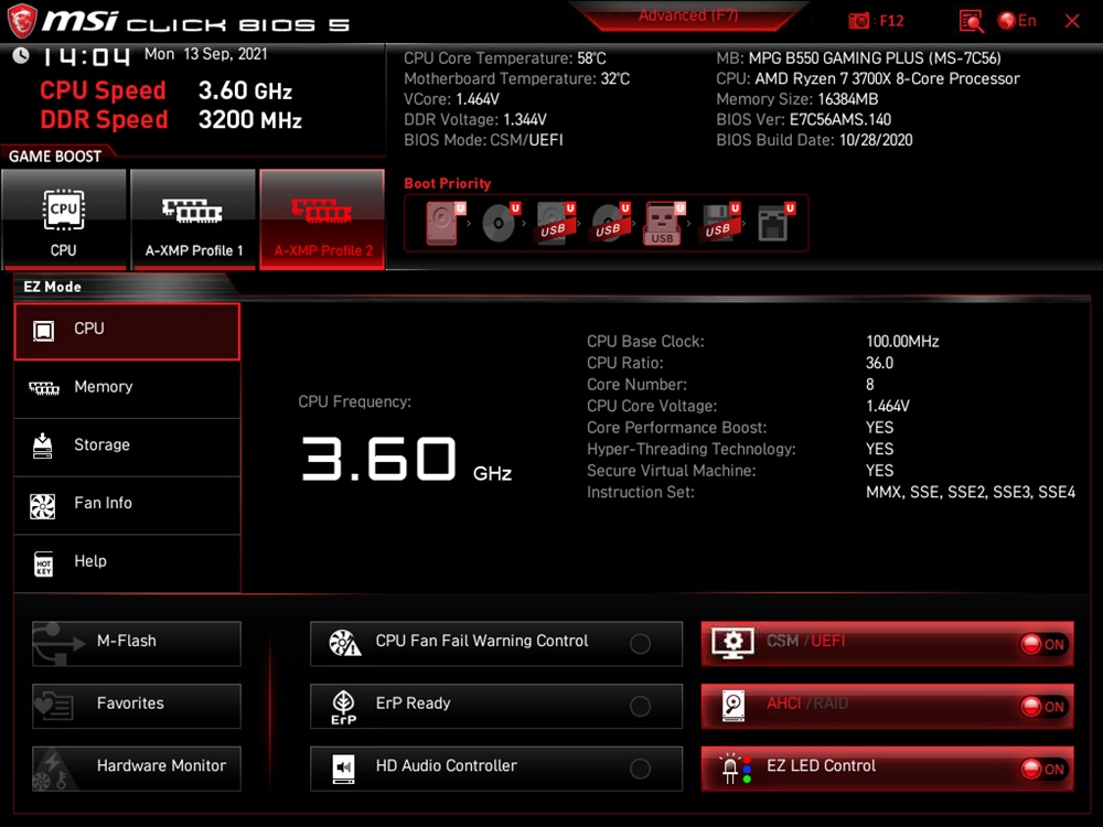

Gameboost war noch nie gut - reißt die Spannung hoch und bringt die CPU zum laufen + saufen.
Normal aktiviert man PBO und stellt die Stromlimits höher, alles andere macht die CPU.
Nach den zwei Jahren Überspannung könnte die CPU beschädigt sein und/oder die vom OC gesetzten Taktraten nicht mehr schaffen.
EDIT: Im Screenshot ist ein 3700X zu sehen, kein 5700X. Die VCore ist reichlich hoch dafür fehlt etwas Saft beim RAM
