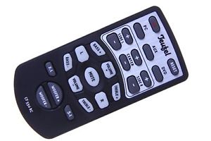

mein Sub hat leider keine manuellen Schalter... ich hab die Fernbedienung hier : %24(KGrHqJ,!kwE4p83Sjz7BOQTD5qOTg~~0_35.JPG
was ist denn da die crossoverfrequenz?

Der Subwoofer hat keine Regler, das geht alles nur per Fernbedienung... Daher ja die frage
Du passt den Woofer einmal an den AVR/das Einmesssystem an. Dann kannst Du die Woofer-FB wegpacken. Solltest Du den Bass ändern wollen, machst Du dies über den Pegel am AVR. Dort kann man normalerweise jeden einzelnen Lautsprecher lauter oder leiser schalten, auch den Woofer.
