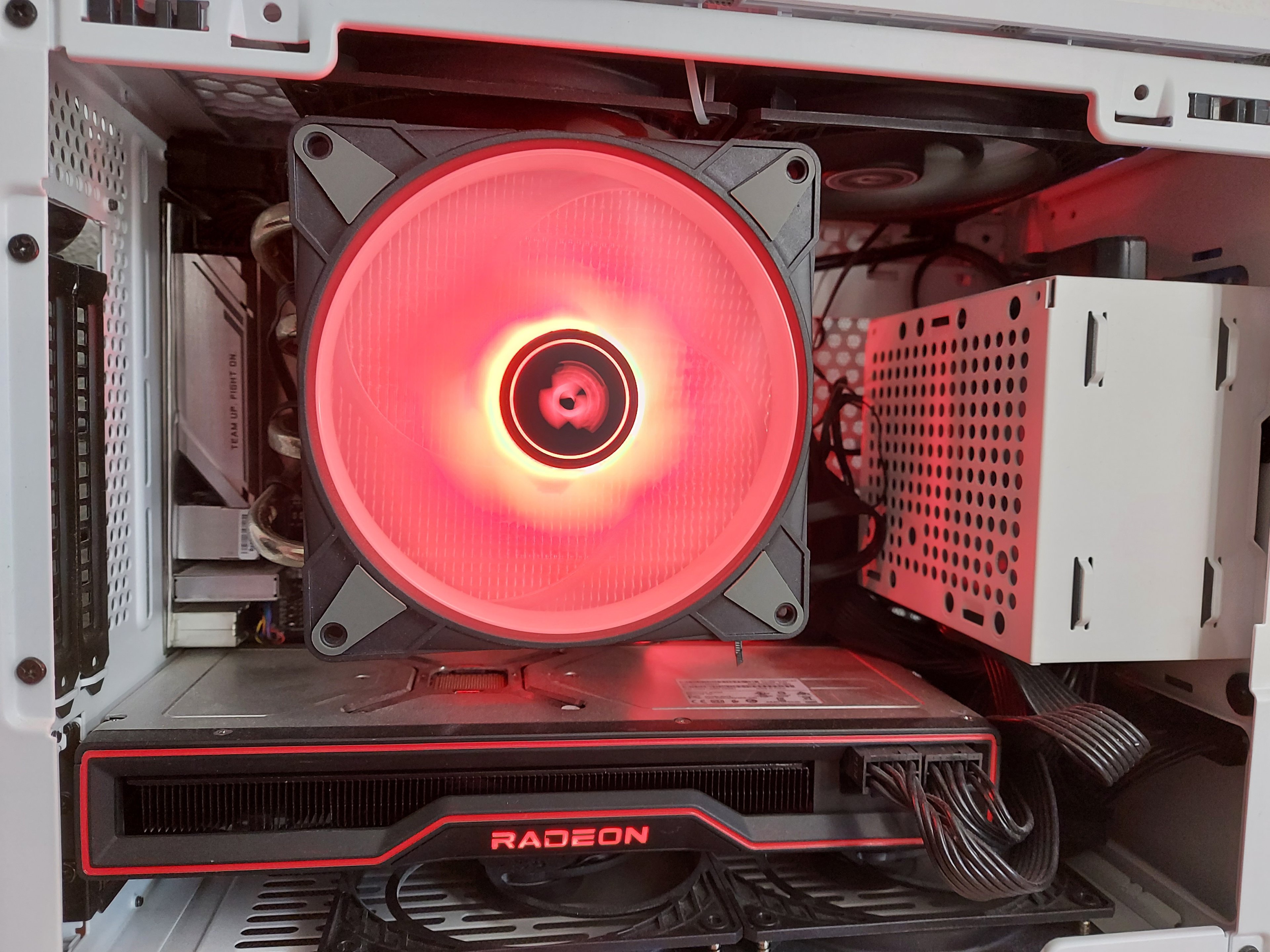

So habe ich das gelöst:
120er slim-Lüfter von Artic.
Reaktionen: time-machine
@VoAlgdH bei deinem Build hast ja oben noch etwas platz, hatte anfangs den c14s mit normalen 120 versucht zu verbauen und als die sich an die Noctua Lamellen gedrückt haben schnell wieder ausgebaut.
