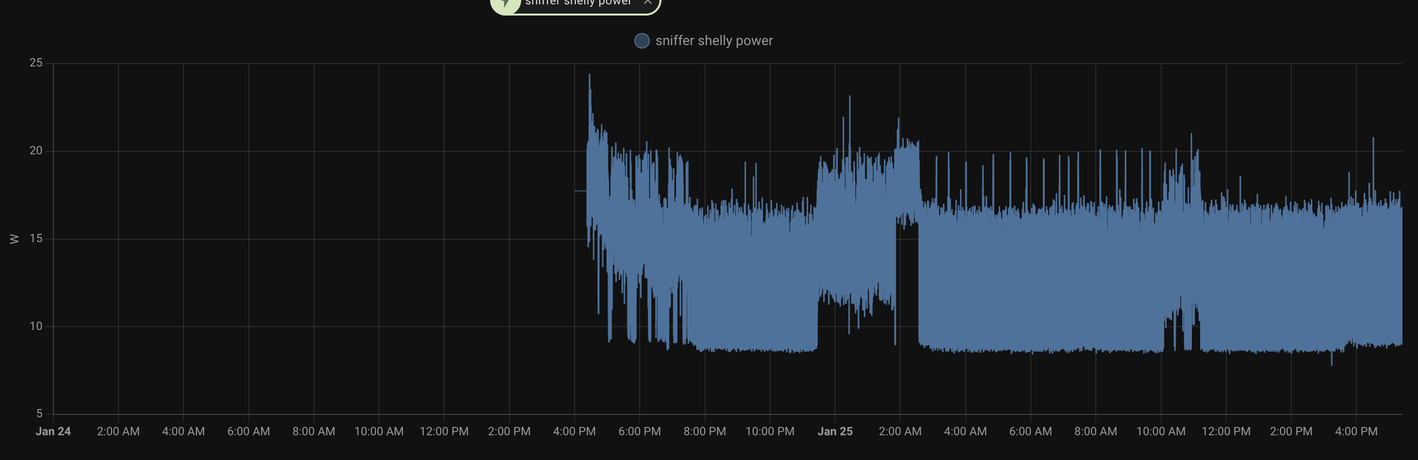

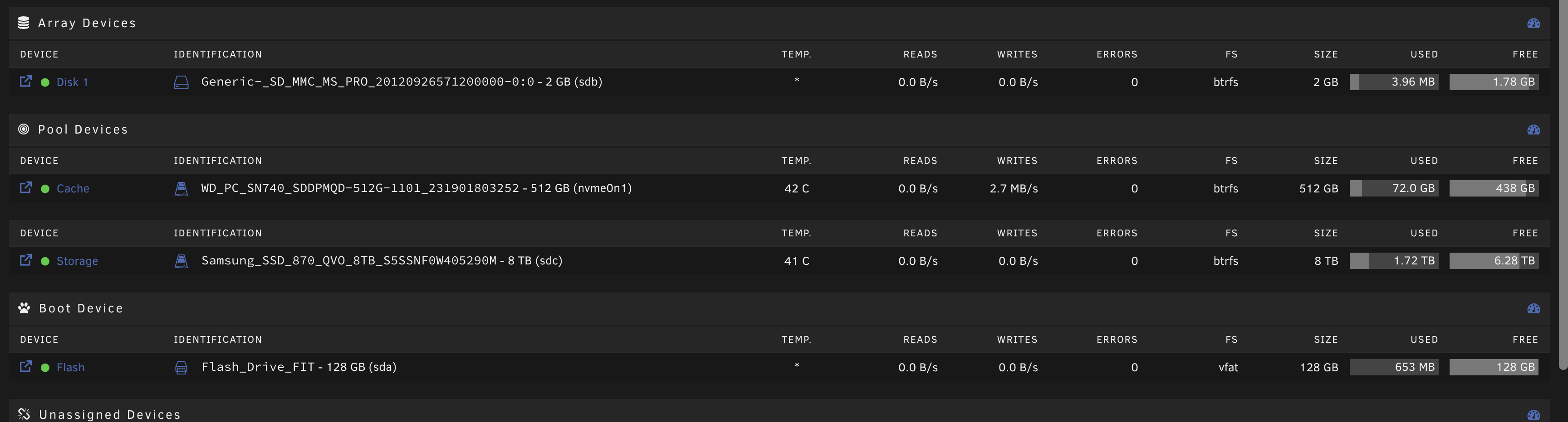

Ich konnte den Stromverbrauch meines NAS nun massiv senken in dem ich auf folgendes Setup umgestellt habe:
SSDs sind in Unraid Arrays scheinbar noch nicht voll supported (auch trim funktioniert nicht). Seit meine SATA SSD Teil eines Pools ist ist der Stromverbrauch deutlich geringer und die Temperaturen generell sind auch nochmal ein paar Grad weniger oO.

Habe nun mal testweise exclusive shares angemacht, danke fuer den tip. Momentan geht ja cache zwischen zwei Pools leider nicht. An sich wuerde ich gerne die NVME als cache vor der SATA Platte verwenden.
