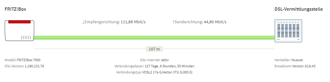

Knoxe schrieb:
Anzeige DSL-Vermittlungsstelle "Huawei 10.9.43" deutet lt. meinen Recherchen auch eher auf eine Linecard aus dem alten Mini-DSLAM hin.
Diese Version gibt (bzw. nun gab, werde es dort gleich ergänzen) es hier noch nicht. Ich würde meinen, das ist weiterhin der alte Mini-MSAN mit einer neuen (bisher mir unbekannten) Firmware-Version.

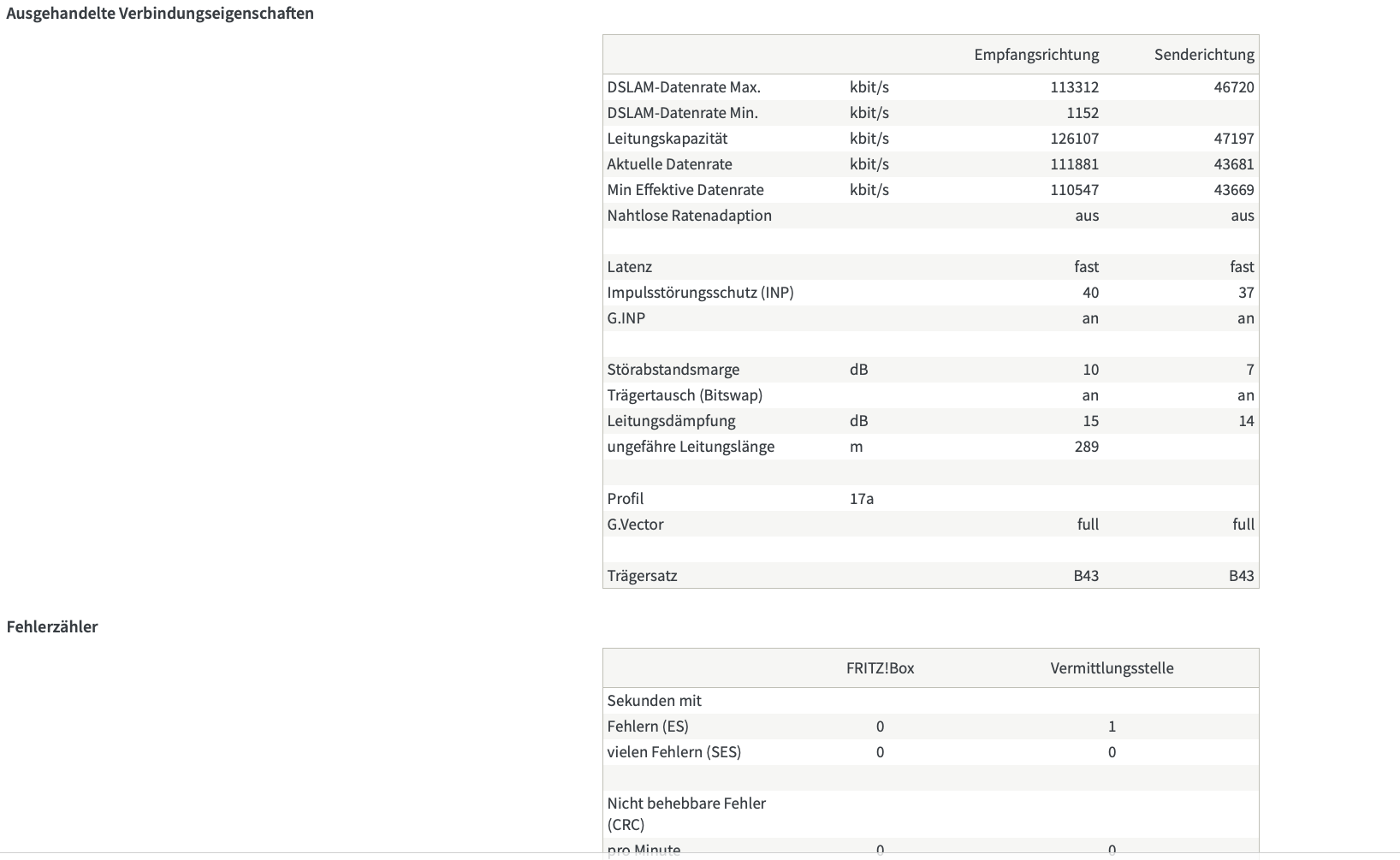

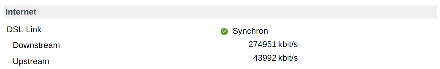

Ich muss auch einmal nachfragen. Ich habe ein Upgrade von Vectoring 100 Mbit/s auf Super Vectoring 250 Mbit/s gebucht. Heute hat mich die Telekom angerufen, dass die nur das 175 Mbit/s Profil buchen kann was mich doch stark verwundert. Habe das erstmal bestätigt. Leitungslänge laut Fritz!Box 289 Meter. Ich glaube selbst bei Storno nach Schaltung bleibt man dann auf der Super Vectoring Karte, richtig?
Leitung wird die Tage jedenfalls schonmal 2,5 Meter kürzer, da das der Fritz!Box beiliegende 4m Kabel durch ein 1,5m Kabel ersetze. Hausverkabelung sollte top sein. Geht von der TAE Dose mit Cat. 7 zum Hausanschluss, sind auch nur vielleicht noch 10m.
Die Telekom verwendet ein DLM System (so weit wir wissen basierend auf Assias DSLExpresse) und nutzt dieses um Kundenleitungen zu stabilisieren und trotzdem bei stabilen Leitungen Geschwindigkeiten ueber den mit den alten fixen Daempfungsgrenzen berechneten anbieten zu koennen. Bei Supervectoring heisst das oft, dass nur 175 angeboten wird, wenn die Leitung allerdings stabil und fehlerfrei genug* laeuft kann es sein (muss aber nicht!) dass das DLM System die Geschwindigkeit anhebt.
*) Die genauen Schwellenwerte und Art der Parameter die ausgewertet werden ist nicht bekannt, aber der Verdacht drängt sich auf das echte Fehler (wie CRC, HEC, nicht erfolgreiche G.INP-Retransmissionen...) und erfolgreiche Korrekturen (FEC, erfolgreiche G.INP Retransmissionen) dafuer mit ausgewertet werden (wie genau die jeweils bewertet und gewichtet werden ist halt unklar.).

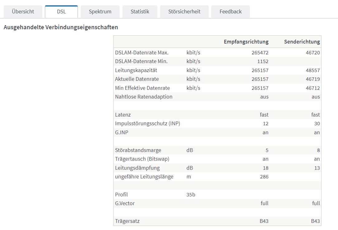

OK, danke für die Info. Aktuelle Daten siehe Anhang. Könnte das für 250 reichen? Hier im Thread wird ja auch von einer "Hochstufung" gesprochen. Passiert das automatisch oder muss ich da tätig werden?
Ja.
Ja.

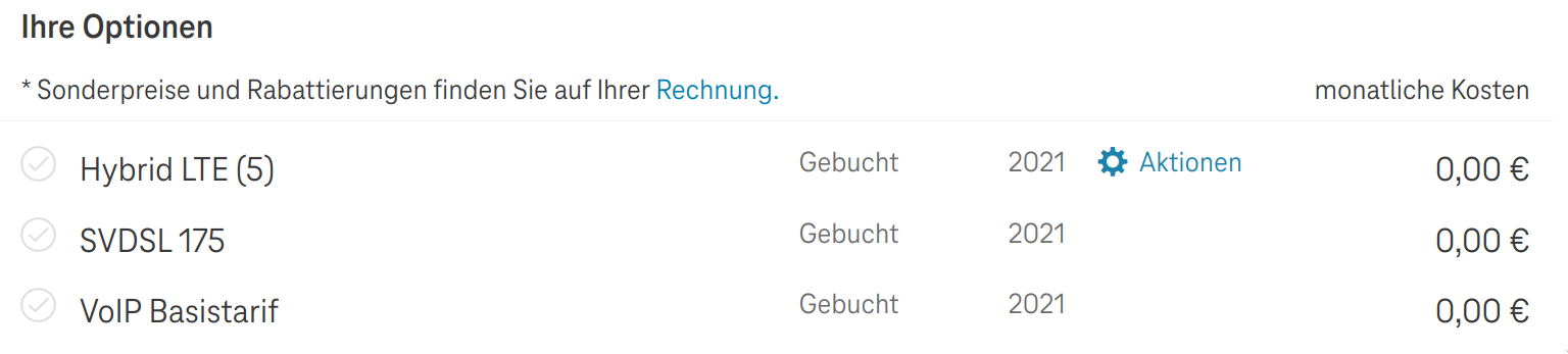

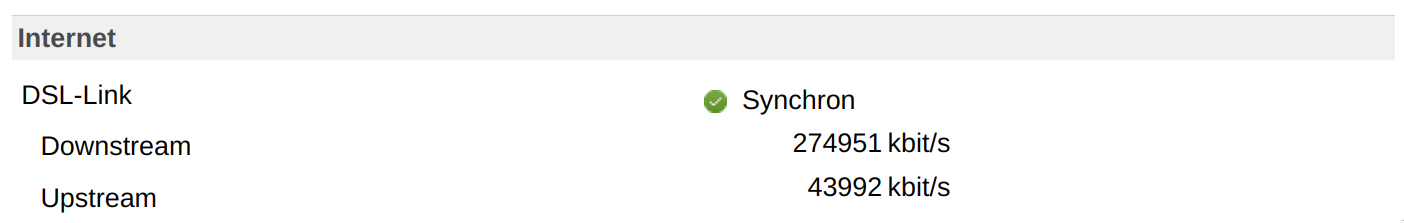

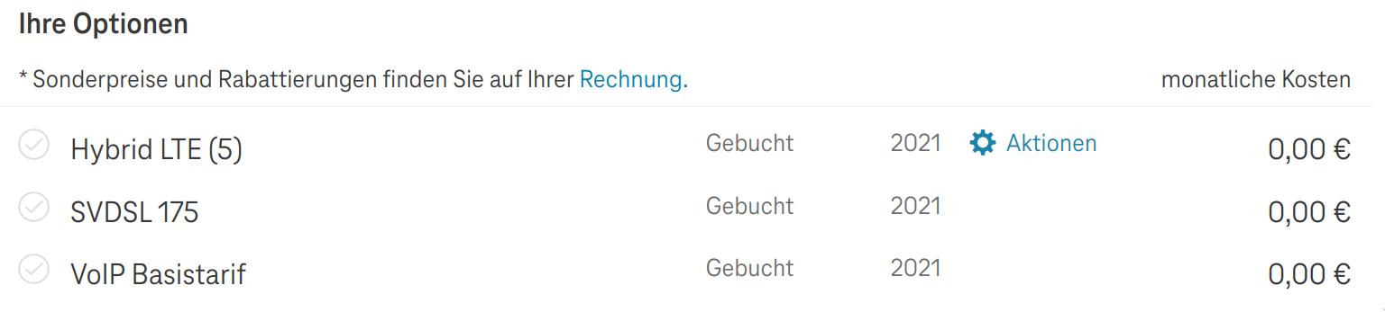

marcel151 schrieb:
Ich frage deshalb nach weil ja extra eine Dame angerufen hat und der Tarif ja quasi auf 175 "festgesetzt" wird.
Mein Tarif steht heute noch auf SVDSL 175, weil ich bisher zu faul war extra umzubuchen:
Aber es kommt trotzdem das an, was an dem Anschluss technisch möglich ist:
Verlauf der schrittweisen Hochstufung siehe: DLM Thread - Dynamic Line Management (#144)
Reaktionen: marcel151
Wäre es also möglich den Tarif dann hochzustufen?
Und sorry, den DLM Thread hatte ich nicht gefunden, der Begriff war mir vorher auch nicht bekannt. Dann werde ich mal die Leitung so kurz wie möglich halten, die Umschaltung abwarten und sehen was sich tut, vielen Dank!
