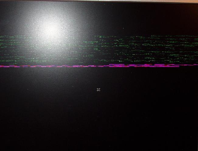

hi leute,
hab ein problem bei der aktualisierung der treiber meiner grafikkarte unter suse 10.0.
hab schon mehrere how-to's durch (z.b. ati-homepage, SuSE, ...), scheint auf den ersten blick auch immer zu funktionieren, jedoch wird die grafikkarte nach nem neustart nicht mehr richtig angesprochen (siehe bild).
woran kann das liegen?
SuSE 10.0 in der Version der DVD, neueste ATi-Treiber (8.24.8 oder so).

Boote mal im Runlevel 3 uns führ sax2 als root aus.
Das hat bei mir bisher immer geholfen... (hab zwar nur ne 9600xt, aber das Problem ist das gleiche..)
Im sax2 musst du natürlich alles konfigurieren ;)
Anschließend ggf. ati-config ausführen....
Es sind nicht alle ChipIDs in den Treiber vorhanden, da kommst Du ums selber basteln wohl nicht drumherum.
ATI Originaltreiber plus event. Hexedit.
