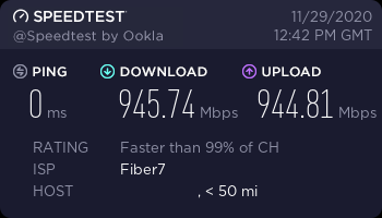

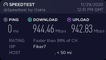

Ermutigt vom Feedback von @tollertyp habe ich dann doch mal meinen D-Link DGS-105 aus der Kiste hervorgesucht und selbst getestet.
Reicht wohl wirklich. Bin überrascht. Danke.
