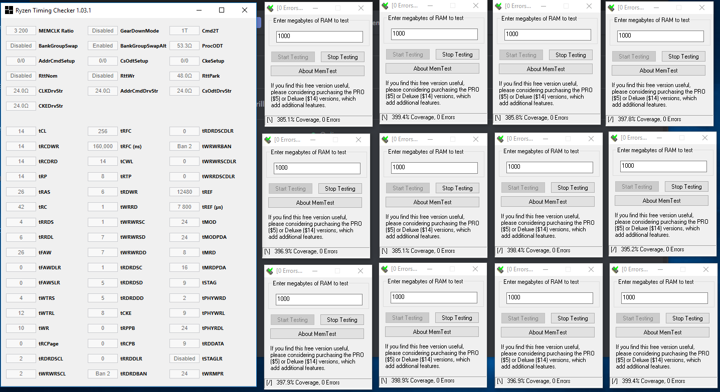

Da bei mir weder 3333 MHz sinnvoll laufen wollten und 3200 mit 14-13-13-13 auch nicht ohne weiteres stabil zu bekommen war bin Ich jetzt momentan bei folgendem:
Das ganze läuft mit dem prime x370 pro, Trident Z 3200 CL14 RAM und meinem 1800X @stock (CPU OC muss Ich erst noch angehen wenn ich mit dem RAM zufrieden bin)
RAM läuft mit 1,375V und VSoC auf 1,1V mit load line calibration auf 3
Der Memtest ist erst bei 450%, sollte ich da noch Probleme bekommen werd ich das hier nachtragen, die Timings von den The Stilt safe settings für 3200 waren aber auf jeden Fall stabil.
Ah und Ich bin noch mit dem 3805er Bios unterwegs, werde das aber vermutlich auch nicht mehr ändern.
