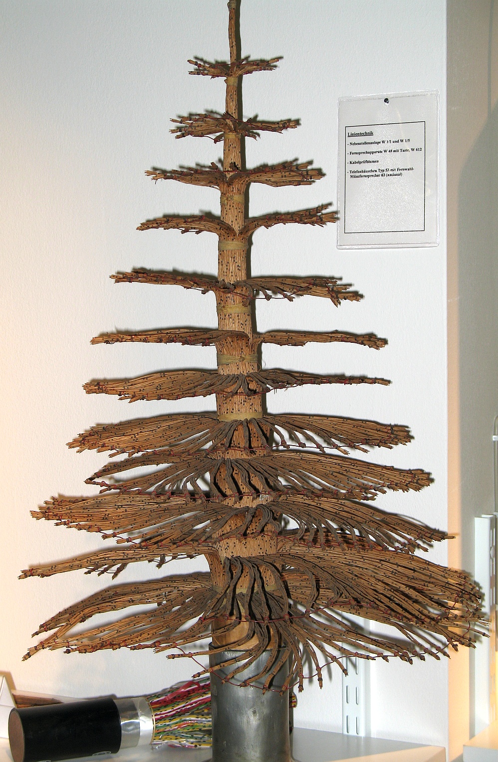

Vergiss es. Lass das Cat 7 da liegen. Das ist super und wird wenn überhaupt Einfluss im Promillebereich haben. Die 10m Kabel bei dir im Haus haben einen lächerlichen Einfluss gegenüber zig Metern davon:
