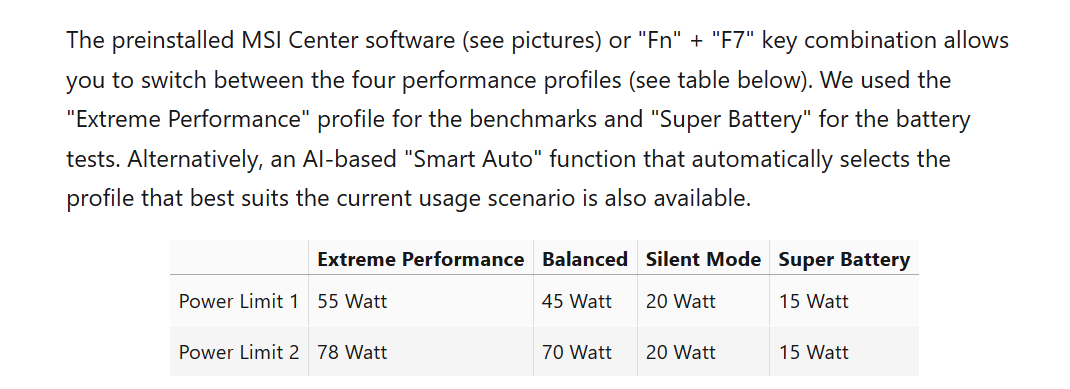

Edit : Ich hab mir mal einen Testbericht dazu angeschaut und wenn Du das MSI-Center installierst (das sollte vorinstalliert sein), dann kannst Du mit FN+F7 durch die Performanceprofile durchschalten, die dann wohl eine höhere TDP zulassen.
