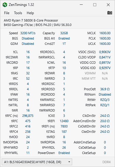

Weder ein 5800X noch ein 5800x3D können das schaffen bei der GHz Zahl.
Ähm jaaa
Soviel dazu :daumen:
4BitDitherBayer schrieb:
vor allem mit lahmen 3200 MHz RAM.
Ach ja natte ich ganz vergessen.
Soviel zum lahmen 3200er Ram.

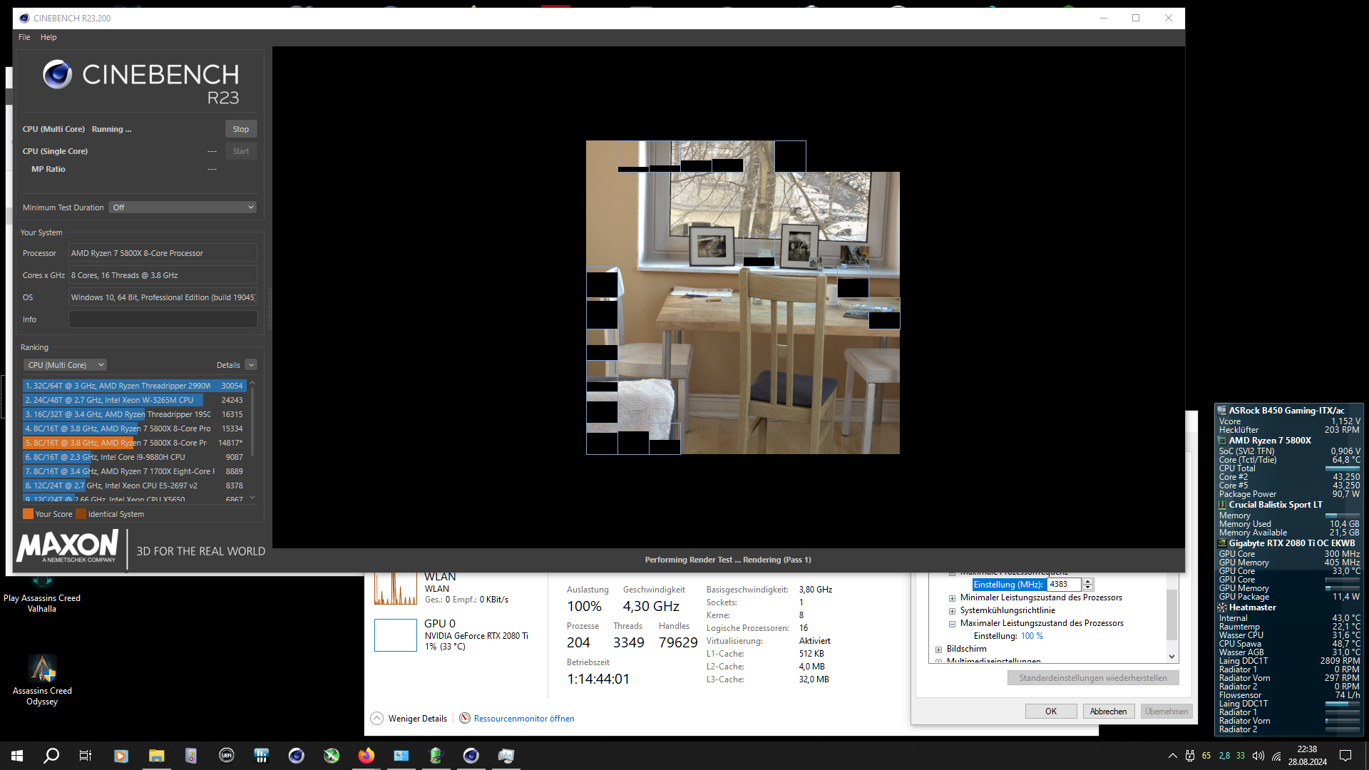

Moin, ich habe das PPT einfach von 76W auf 88W hoch gestellt. So wie die Zen2/ 3600X damals auch liefen. Der 5700X ist dann im TDC/EDC Limit.
Eins ist mir noch im CB23 aufgefallen. Bei +100MHz Boost Takt steigt die Single Core Leistung - klar soweit. PPT wird nicht vollständig ausgenutzt.
Multi Core Leistung ist jedoch leicht gefallen :(
Die Gegenprobe mit -100MHz Boost Takt zeigt dann invertiertes verhalten. -> Single Core Leistung sinkt und Multicore steigt.
Ich kann mir das nur so erklären, das im Multicore die Takt Peaks geringer ausfallen und somit das PPT besser über alle Kerne ausgenutzt wird.

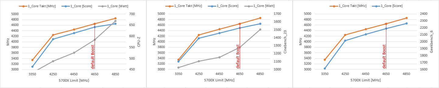

Hab dazu ein paar Messungen gemacht.
Die Proportionalität Takt zu Score fällt leicht ab wenn Zen3 Richtung >4,8 GHz geht. Am besten bei CPU-Z zu sehen.
Die Leistung (NT Primär) knickt bei >4,8 GHz nach oben. Am besten bei CB23 zu sehen. Denke hier ist einfach ein sinnvolles Ende erreicht.
Der stärkste Ryzen 5000er mach bei 4,9 GHz Schluss.
