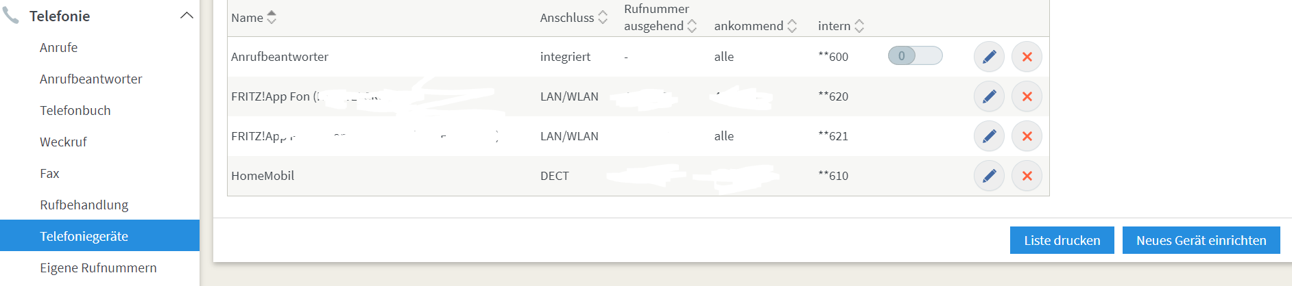

Richte ein neues Telefon (LAN/WLAN) an der Fritzbox ein, melde das IP-Telefon mit den eben erstellen Daten an der Fritzbox als IP-Telefon an. Schon geht das ganze per LAN.

Sobald das Gigaset direkt an der Fritzbox hing, habe ich ein neues IP-Telefoniegerät an der Fritzbox einrichten können, die Daten aus der Fritzbox wurden dann im Gigaset hinterlegt (Name: IPTelefon1 und Passwort) dann hat das sofort geklappt. War dann doch einfacher als gedacht.
