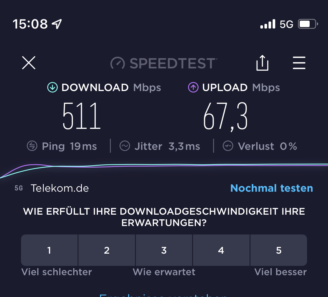

Also wenn 5G verfügbar ist, läuft es ganz gut. Aber in Innenräumen bricht der Empfang oft komplett ab und man fällt auf LTE zurück, von daher ist eine gute Möglichkeit, aber der Preis 🙈.
