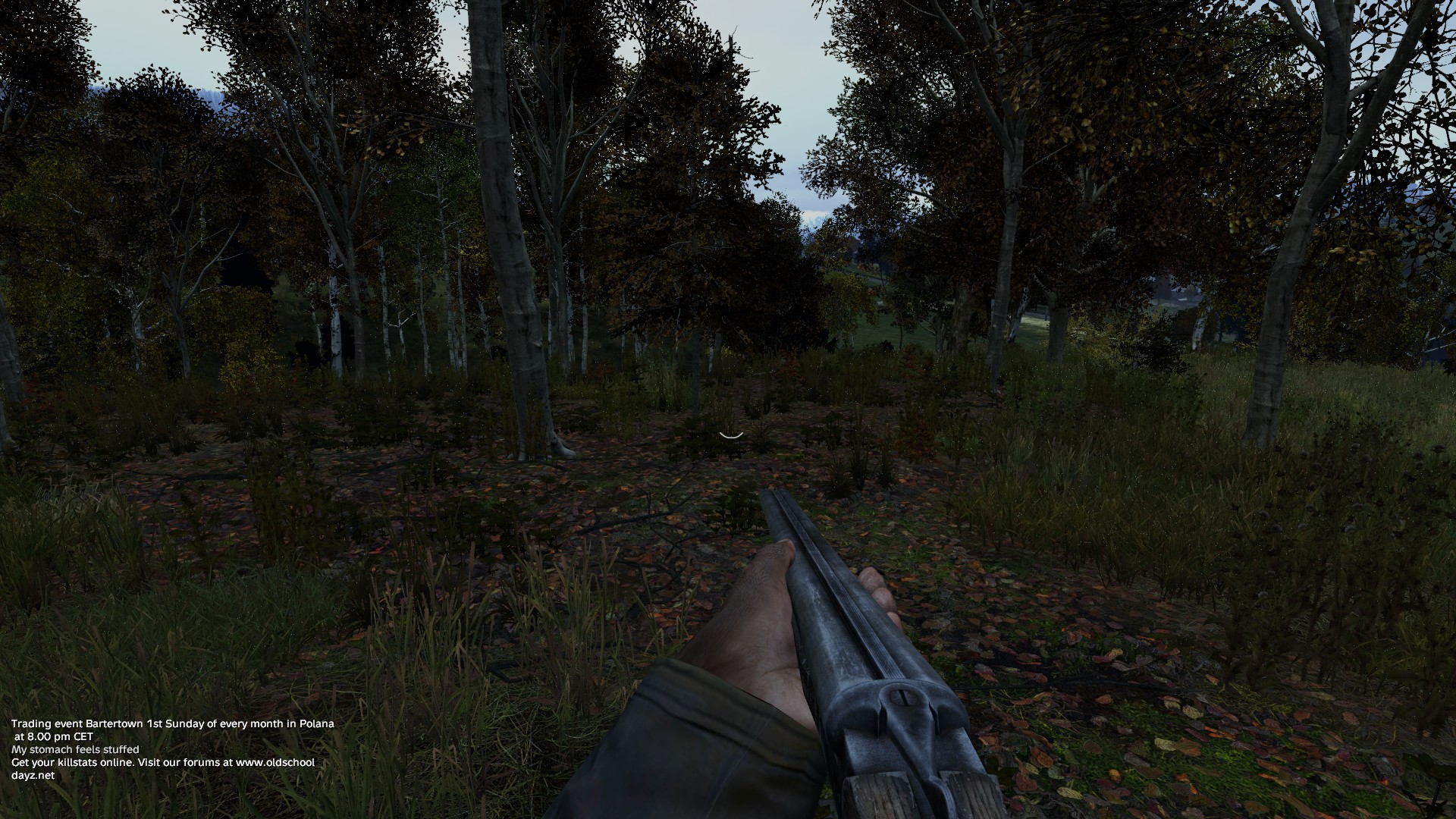

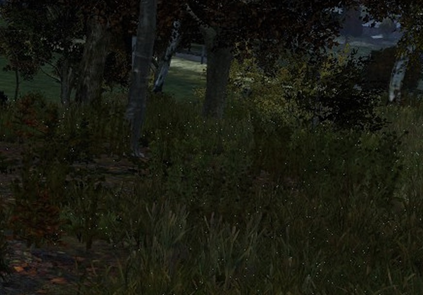

Hi,
seit einiger Zeit habe ich immer wieder Fehler in Texturen in Spielen. Besonders ist es mit in Diablo 3 und Dayz aufgefallen.
Es sieht aus als würden einfach an manchen Stellen Pixel fehlen.
Hier mal Screenshots.
Woran kann das liegen? Neuste Treiber werden immer installiert.
Läuft die Grafikkarte übertaktet?
Tritt der Fehler in allen Spielen/Anwendungen auf?
Hast Du mal einen älteren Treiber versucht?
Wie sehen die Temperaturen der Grafikkarte aus?
Kannst Du die Karte in einem anderen System testen oder eine andere Grafikkarte in Deinem System?
Treten dann auch die Fehler auf?
Nein ist nicht übertaktet.
Andere Anwendungen muss ich heute Abend testen.
Ja war auch mit älteren Treibern das gleiche Problem.
Temps muss ich checken und in einem anderen System testen wird schwierig.
Naja die 960 ist nun auch schon ein paar Jahre älter...Mag sein, dass die Karte langsame kaputt geht...
Welcher Hersteller und Typ genau? Man könnte mal nachforschen, ob solche Probleme öfter aufgetaucht sind.
