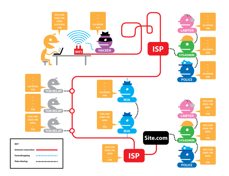

Mit einem freien DNS-Server kannst du deinen ISP umgehen, deinem VPN-Betreiber musst du vertrauen, denn der hat alle deine Daten, dem freien DNS-Server-Betreiber aber genau so.
Im Nachfolgenden Bild wäre der VPN-Betreiber direkt nach dem ISP oben und nach dem Verbindungsaufbau wäre der VPN-Server an der Stelle des ISP.
Was würde sich im folgenden ändern? Nur die LOCATION oder? (im Bild ohne https). Mit https könnte man auch die Daten nicht lesen.
Also ist ein VPN im schlechten Fall ein Unsicherheitsfaktor mehr, oder sehe ich das anders?
Wenn der VPN-Betreiber aber vertrauenswürdig ist und im sicheren Ausland sitzt, dann spricht eigentlich nichts gegen ein VPN vor TOR.
https://www.eff.org/de/pages/tor-and-https
TOR ohne HTTPS:

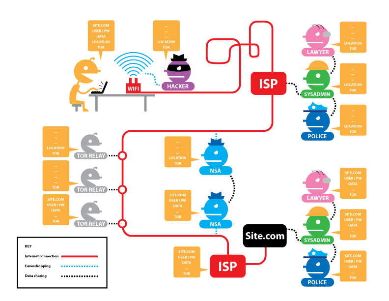

Wenn ich dich richtig verstehe willst du sagen, dass ein VPN aus dem Grund sinnlos wäre, da der Datenverkehr nur von meinem Client bis zum VPN Verschlüsselt wäre und dann vom VPN bis zum Ziel nicht?
TOR ohne HTTPS:
Nehmen wir mal an das VPN ist sicher. Bei einer Kompromittierung würde der Angreifer ja nur die IP des VPN's sehen und somit ein VPN die Rückverfolgung noch schwieriger machen?

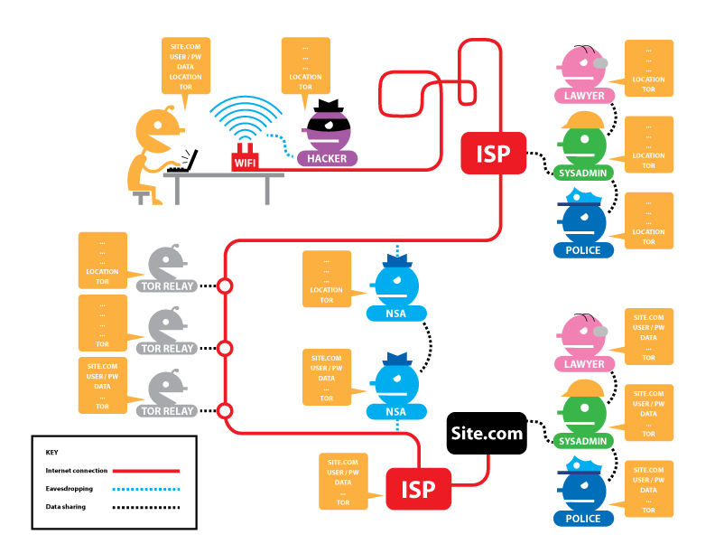

Ja, wenn der VPN-Betreiber in jeder Beziehung vertrauenswürdig ist.
Das heißt
- kein Loggen deiner Aktivität vom VPN-Betreibers
- anonyme Zahlung
- und du musst natürlich auch alles beachten, zum eigenen Verhalten gibts genug im Internet: https://www.psw-group.de/blog/snowden-empfehlungen-so-agieren-sie-sicherer/3714 als erste Infos.
Tails möchte nichts weiteres anonymisierendes zwischen Client und einem TOR-Relay haben, daher wahrscheinlich die etwas ablehnende Haltung gegenüber VPN, denn Tor verschleiert ja schon den physischen Aufenthaltsort.
Ich selber nutze ab und zu Tails immer ohne VPN.
Und nutze einen freien DNS-Server, also nicht den meines ISP; ob mein ISP hier erkennt, ob ich TOR nutze weiß ich leider immer noch nicht so genau, ich hoffe nicht. Wenn einer genaueres hat, bitte schreiben!
Mit VPN würde er evtl. nur den VPN-Aufbau mit bekommen, den zu einem TOR-Relay dann nicht mehr, wenn es keinen DNS-Leak gibt.
Mit https://ipleak.net/ würde ich mich auch beschäftigen.

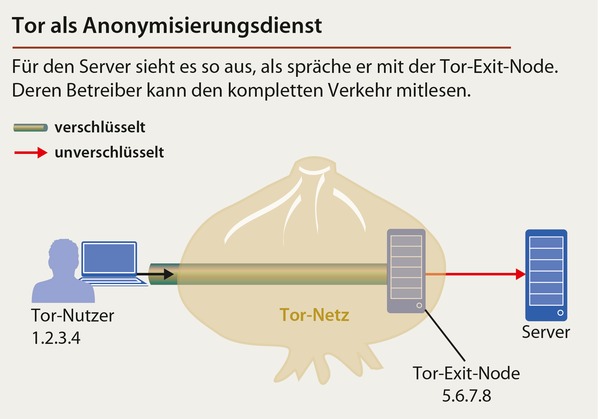

Das sieht so aus:
https://www.heise.de/ct/ausgabe/2013-20-Gefahren-der-Tor-Nutzung-im-Alltag-2293262.html
Du kannst den ISP mittels VPN ausschalten und der weiß dann nicht mal, dass du TOR benutzt, wenn es keinen IP-Leak gibt, er könnte aber wissen, dass du VPN benutzt.
Der VPN-Betreiber wäre hier vor dem TOR Netzwerk, vor dem Onion-Symbol, also wäre der Browser-Verkehr hier doppelt verschlüsselt.
Darum ist das Netzwerk darauf angewiesen, dass unbefangene Nutzer entry und exit Nodes bereitstellen. Dazu sind diese leider gut beraten, dies nicht in Deutschland zu tun.
Und darauf angewiesen, dass sehr viele neugierige und harmlose Benutzer den TOR-Browser benutzen.
Je mehr Datenverkehr (eigentlich dann unbedeutender "Müll"), desto mehr sind diejenigen geschützt, die das TOR-Netzwerk wirklich brauchen.
