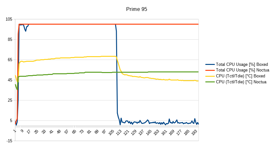

Zur Lautstärke der „geringe“ unterschied lässt sich einmal durch die Messmethode mit dem Handy erklären, natürlich ist das kein Vergleich zu einem Messgerät. Aber so habe ich halt wenigstens ein paar zahlen und nicht nur meine Subjektive Meinung. Zudem ist die Logarithmische Einheit db ein Problem für die Vergleichbarkeit. Die Psychoakustik spielt ja hier auch eine Rolle. +10 db ist in empfundener Lautstärke schon eine Verdoppelung.mykoma schrieb:Der relativ geringe Lautstärkenunterschied in Prime, also ohne GPU Nebengeräusche wundert mich doch ein wenig, da hätte ich eine deutlich größere Diskrepanz erwartet, aber ich vermute mal, das es an dem Aufnahmeequipment lag.

Ich hatte auch erst Test-weise mehr Temps in einer Grafik. Aber es wird halt sehr schnell unübersichtlich. Und zu den Skalen, klar muss ich die reinzoomen um die unterscheide überhaupt sichtbar zu machen, da sie halt wirklich teils gering ausfallen.r4yn3 schrieb:Als Kritik möchte ich anbringen, dass ich die Skalen teils etwas schlecht gewählt finde.
Bei manchen Grafiken hat man spontan den Eindruck als gäbe es große Unterschiede, an der Skala sieht man das es Nuancen sind.
Vielleicht könnte man auch beim Benchmark Chart mehr Temps in eine Grafik packen.
Der Kühler war bei dem 1700 dabei. Ist auch der mit dem LED ring.Nitr0up3 schrieb:Schöner Test!
Hast du bei dem Prime-Test mit dem Boxed nach der hälfte der Zeit aufgehört?
prime-heatup-cpu-png.858664
Woher hast du den Boxed-Kühler? War der bei deinem 1700 dabei?

Eventuell verstehst du unter einem Fazit etwas anderes. Ich hättte gerne im Fazit konkret die am Anfang des Postings gestellten Fragen beantwortet gesehen. Natürlich kann man sich über den Artikel zusammen mit dem "Fazit" alle Punkte irgendwie beantworten. Aber eben nicht auf quasi einen Blick. Hier bei computerbase wird gerne mit tl;dr: gearbeitet.Balthasarbildet schrieb:Was vermisst du denn im Fazit, es ist doch vorhanden?
HWinfo64zett0 schrieb:Interessanter Vergleich, auch wenn das Ergebnis schon vorher feststeht
Womit hast du die Daten für die Temperatur und Drehzahl aufgezeichnet?
