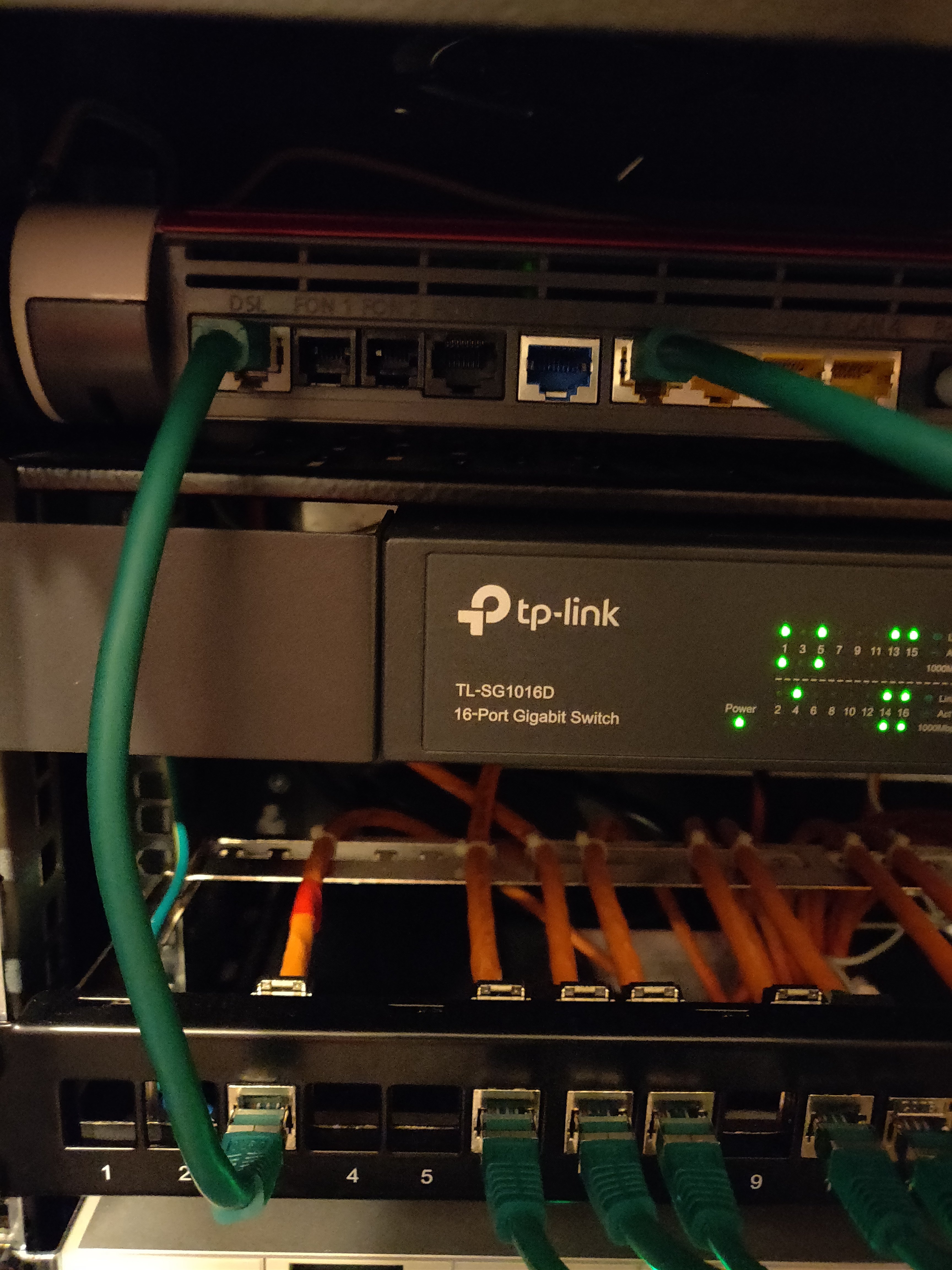

seit geraumer Zeit verrichtet der TP-Link TL-SG1000 tadellos seine Dienste.
Jetzt habe ich gesehen, dass dieser auch ein Webinterface besitzt.

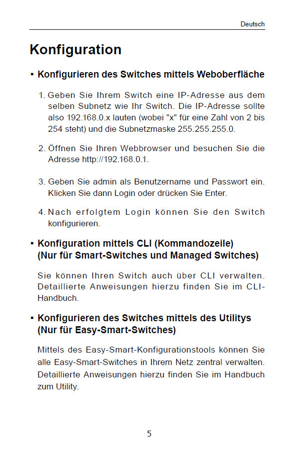

Die Anleitung sagt dazu folgendes:
Folgende Frage:
Es funktioniert nicht wie in der Anleitung beschrieben, Verbindung fehlgeschlagen.
Der Switch ist mit einer fritzbox als DCHP Server verbunden, wird aber selbst nicht als Gerät gelistet.
Geht das wir in der Anleitung beschrieben nur, wenn ich den Switch mit meinem Laptop verbinden und sonst nichts drin steckt?
Oder habe ich das Prinzip völlig falsch verstanden?

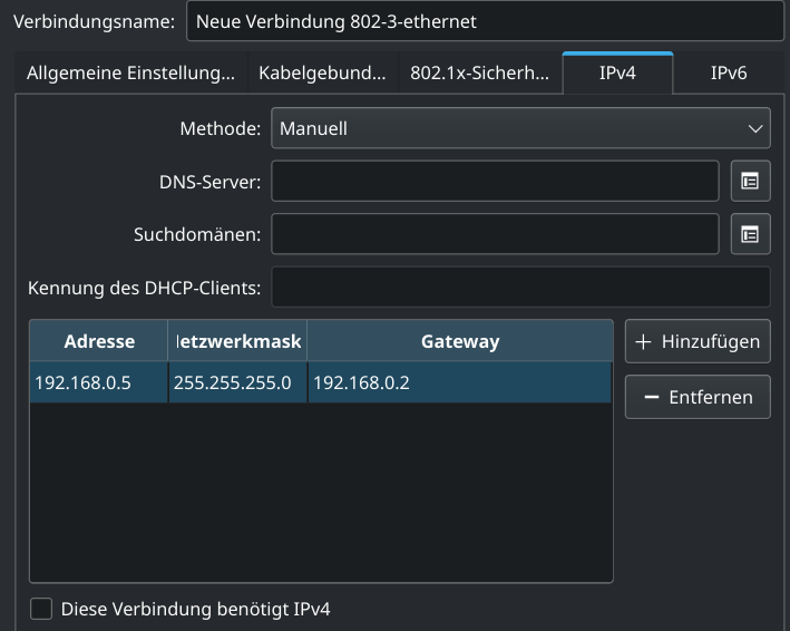

Edit: Sorry falsche IP. Habe korrigiert auf 192.168.0.1
Jetzt das:
Code:
[jannisf@t480s ~]$ sudo ip -4 neighbor show
192.168.0.1 dev enp0s31f6 FAILED
Falsche IP angegeben!
Das Gateway soll ja auf den Switch verweisen ... und nicht in die Leere. ;)
192.168.0.1 (nicht "192.168.0.2")
Zum Testen könntest Du mit ping -c 3 192.168.0.1 den Switch 3x anpingen.
Die 192.168.0.1 kann nicht erreicht werden.

Wenn der Switch original ist, am PC fest die 192.168.0.2 Gateway uninteressant.
Läuft er als DHCP-Client, glaube ich nicht, zeigt Arp -a deinen Switch an. Die Mac-Adresse sollte auf dem Typenschild stehen. Dann kennst du dessen IP.

Ich sehe das ganze ist deutlich komplizierter als gedacht.
Vielen Dank an alle ich werde es bei Gelegenheit mit allen Tipps nochmal versuchen.
Tanzmusikus schrieb:
Neu starten ist nicht "Zurücksetzen".
Funfact: Das geht laut Anleitung nur über das Webinterface.
Hier nochmals die Anleitung in Deutsch zum TP-Link Switch.

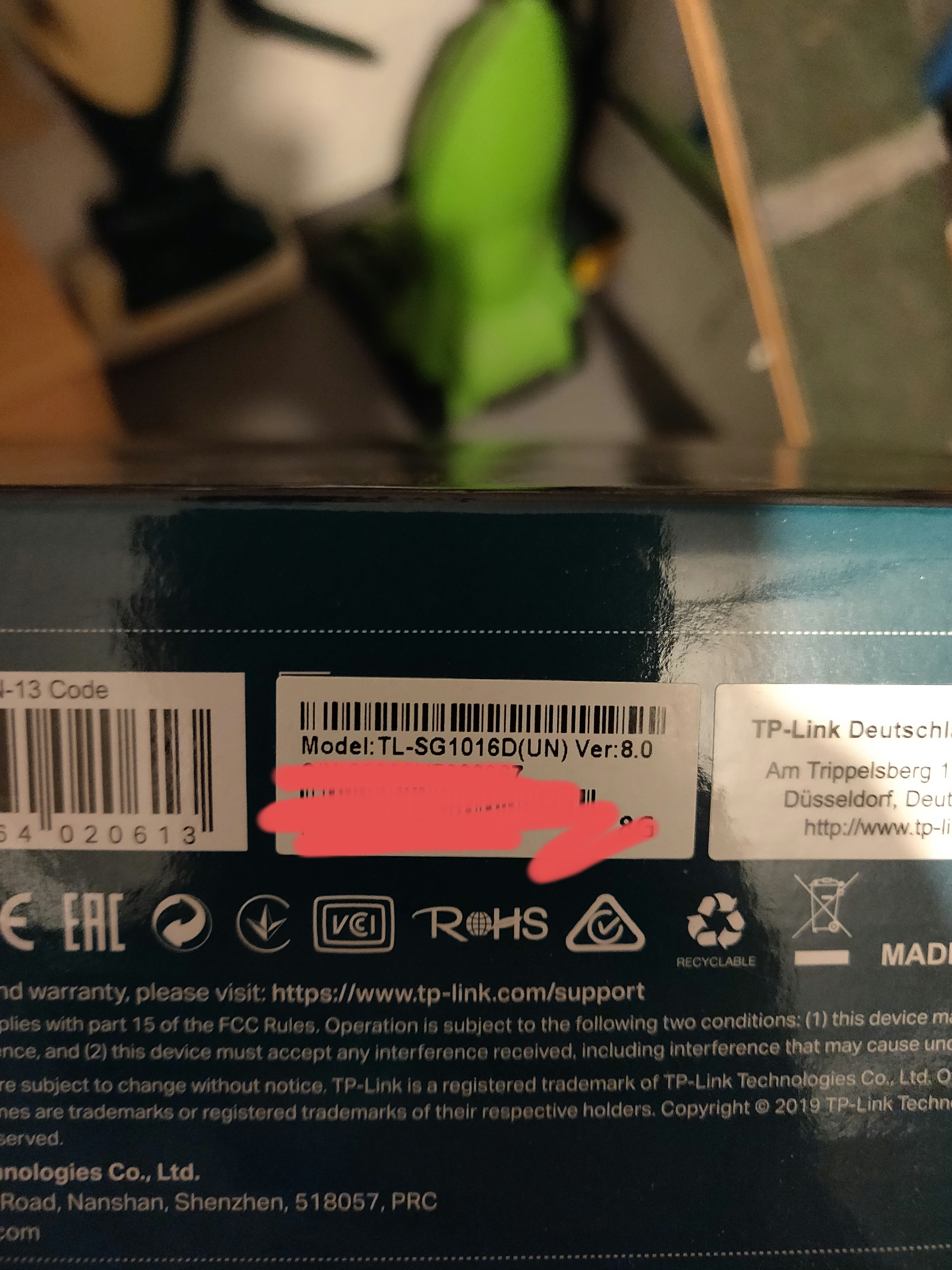

1. Welche FW-Version ist es denn?
2. Hast Du die MAC-Adresse (bitte wg. Privatssphäre nicht öffentlich posten) herausgefunden?
3. Ist der Switch neu ... oder wurde er schon benutzt?

Folgende Kuriosität fiel mir auf:
Auf der Website kann ich die Firmware Version bis 4.26 auswählen.
Auf dem Switch und auf der Verpackung steht jedoch V8.0.
Es ist ganz sicher der richtige Switch.
Dann hast Du scheinbar ein anderes Gerät ... oder falschen Aufkleber drauf. :rolleyes:
Ach shit, da steht ja D und nicht DE.
Kann mein Swtich das also gar nicht?
Soviel zu "ganz sicher der richtige Switch"....
Ok die Anleitung scheint auch für mehrere Modelle zu sein, ohne dass das erkennbar wäre.
