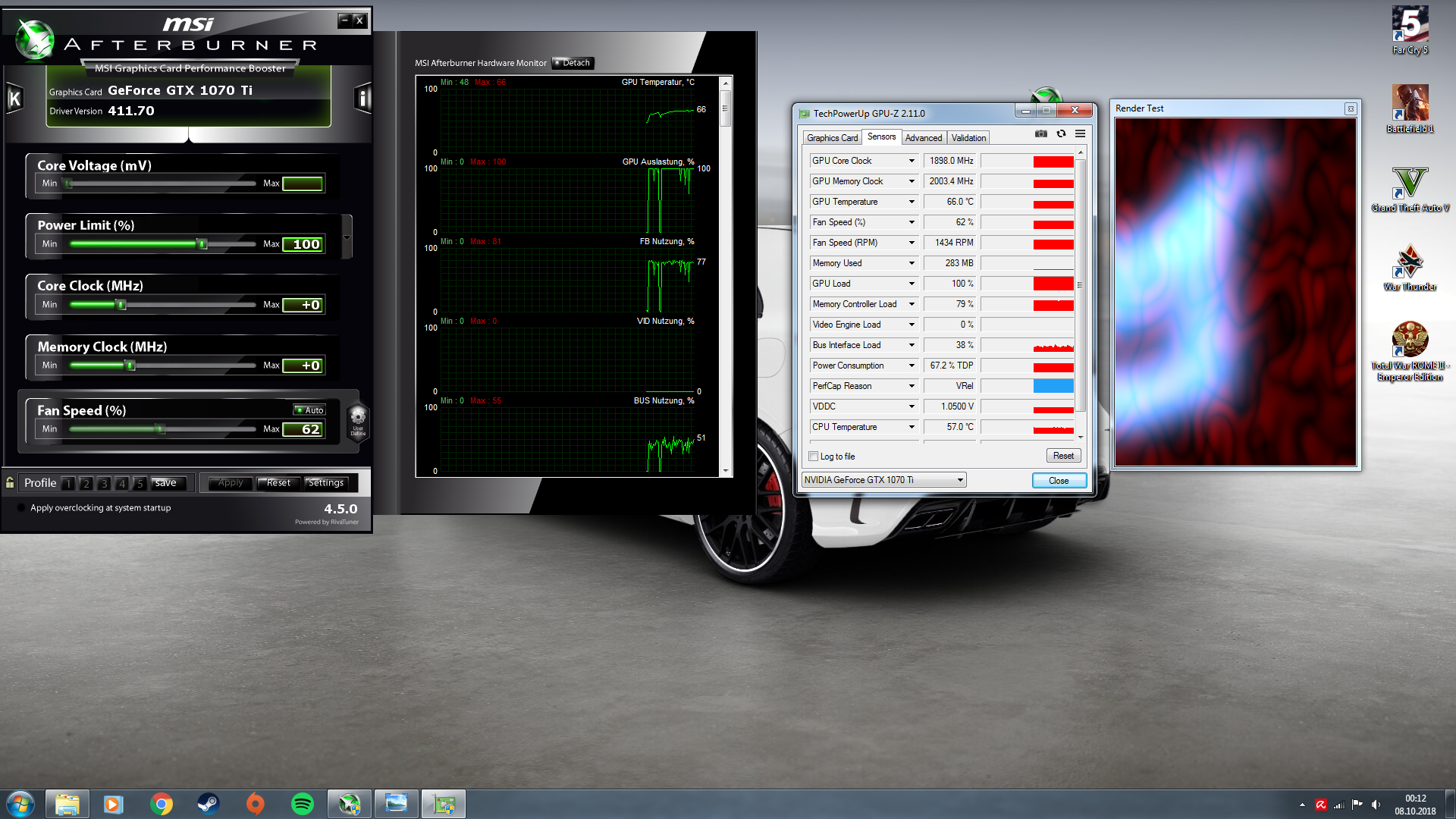

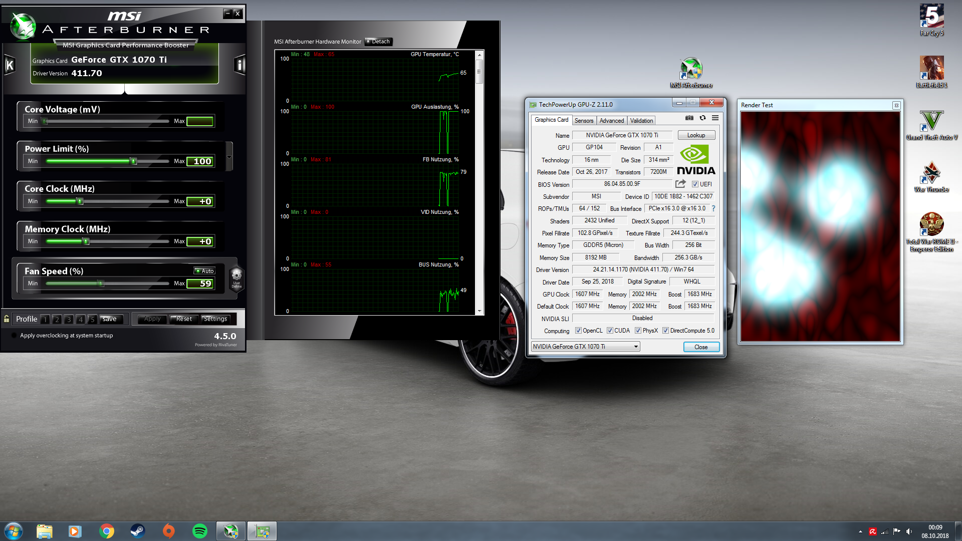

Jetzt besser? Hab alles nochmal mit DDU entfernt und ohne Geforce installiert, sprich nur den Treiber von der Nvidia Seite gezogen. Für mich sieht es besser als vorher aus. Leider weiß ich nicht wie ich mir die Bios settings anzeigen lassen kann. Oder ist das normale Bios gemeint, wo ich während dem booten eine Taste drücken muss?
apollo-ger schrieb:
haha ich hab gehofft du könntest mir sagen was des ist, ich sitze hier und verstehe weniger als Bahnhof.
im gegensatz zu mir weißt du aber welche werte du ins OSD genommen hast und welche nicht.
Und wie sieht's jetzt in BF aus, immer noch No Load?
