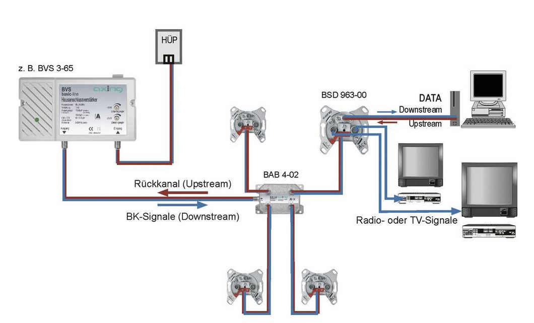

Das Bild der Verteilung hier passt zwar nicht ganz aber wäre es ein Problem eben erst eine Dose zu haben dann der Verstärker dann noch ne Dose und dann ne passive Weiche wie im Bild?

Ich hätte erwartet, dass sowieso schon ein Verstärker bei dir am HÜP angeschlossen ist. Ob das bei dir so funktioniert, wie du jetzt beschrieben hast, kann dir hier keiner vorhersagen ohne die Dämpfung und Impedanz jedes Knoten zu kennen. Probier es aus. Theoretisch funktioniert es so. Ob du für die Sternverteilung eine passive Weiche ausreicht kann schon sein. Wenn nicht, dann musst du aktiv verstärken.
Ohne Messungen ist das nicht vorherzusagen.
