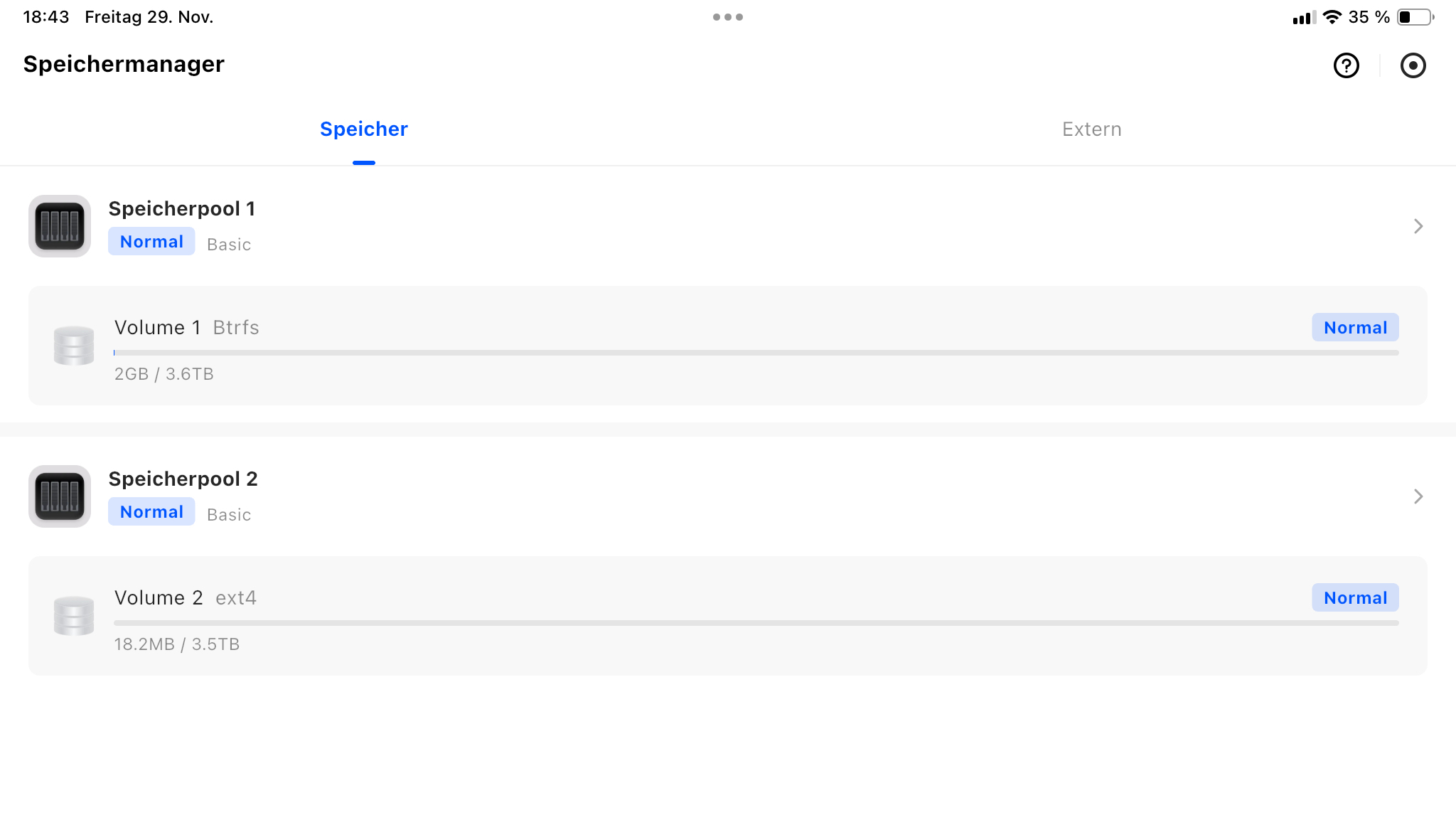

Beide Platten sind einzeln konfiguriert mit verschiedenen Dateisystem zur Probe.
Als erstes hatte ich RAID 0,da hatte die „Optimierung“ des DateiSystems anfangs sehr lange gedauert.

Versuch mal eine Freigabe auf dem zweiten Volumen einzurichten und zu nutzen, vielleicht liegt es am Filesystem
@BFF Ich hab das Teil jetzt auf Werkseinstellung zurückgesetzt,die Platten raus und morgen geht es dann zu Amazon zurück.Ich hatte jetzt nochmal verschiedene Einstellung der Raid‘s,Dateisysteme und verschiedene Einstellungen geändert ,ohne jeglichen Erfolg! Da kann doch bald nur ein Defekt vorliegen?
