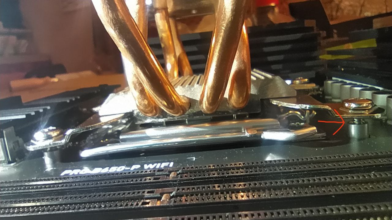

Hiiiillfeee!
Wir haben bestellt und wollten nun zusammenbauen, doch es passt leider nicht.
Gekaufte Upgrades:
AMD Ryzen 7 7700X
MSI PRO B650-P WIFI AMD B650
G.Skill Trident Z5 Neo RGB DDR5-6000 BK C30 DC
Für den Shadow Rock Slim, den wir vom alten System übernommen haben, haben wir noch das AM4 Mounting Kit geordert, schließlich galt: "Wenn AM4 passt, dann passt der Kühler auch bei AM5." (siehe #14)
Dachten wir. Bei der Montage haben wir uns nicht an die Anleitung halten können, denn die einzige Möglichkeit, wie um den Kühler deckungsgleich auf die Bohrungen des Boards zu bekommen, sieht so aus:
Der eingezeichnete rote Pfeil zeigt was schon nicht stimmen kann: die Schrauben lassen sich nicht vollständig versenken, ohne die Ecken der Aufnahme stark nach unten zu biegen! Die Unterlegscheiben haben weder die passende Breite, noch die passende Lockgröße.

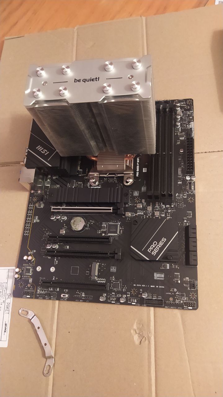

Also noch ein Kontrollblick, was da nicht stimmt:
Oh man! So kommt der Kühler hier bestimmt nicht drauf
Klar muss der um 90° gedreht drauf sitzen, damit der Lüfter von rechts nach links pusten kann!
Aber was ist nun verkehrt? Haben wir bei der Montage einfach nur etwas grob falsch gemacht, oder kann der Kühler gar nicht passen?

@smooth el 4a also bei beQuiet steht nix von AM5 https://www.bequiet.com/de/cpucooler/479
- Okt. 2015
- 1.324
Danke, dann wird das auch schon die Lösung sein. Man kann halt eben nicht so allgemein sagen, dass die Kühler von AM4 auf AM5 kompatibel sind, auch wenn es wohl auf viele zutrifft.
