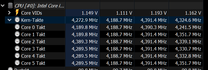

Unbedingt. Aber wie kommst du denn eigentlich auf die 2,6 GHz? Hast du diesen Takt wirklich mal gemessen? Oder hast du das nur dazu geschrieben, weil das irgendwo so stand?
In letzterem Fall einfach mal mit HWinfo64 prüfen. Starten, "nur Sensoren" auswählen und nebenher laufen lassen, während du spielst. Danach schauen, welche maximale Taktrate die CPU erreicht hat.

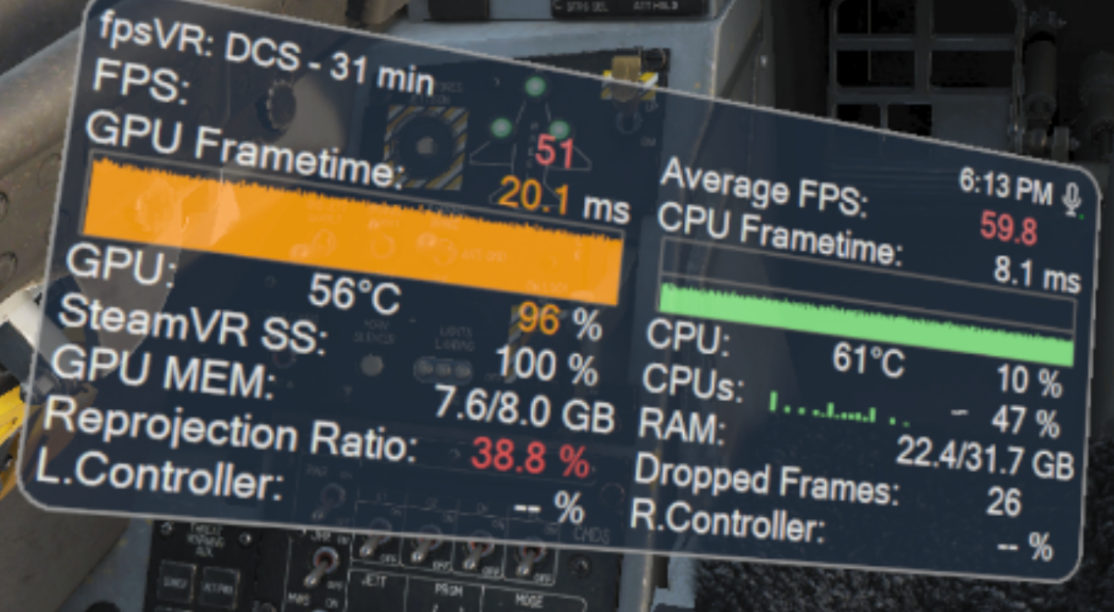

Nunja, ich sehe hier (fpsVR) 2 frametimeS - die frametime der GPU und die der CPU :-)

Aber wie kommst du denn eigentlich auf die 2,6 GHz? Hast du diesen Takt wirklich mal gemessen? Oder hast du das nur dazu geschrieben, weil das irgendwo so stand? In letzterem Fall einfach mal mit HWinfo64 prüfen. Starten, "nur Sensoren" auswählen und nebenher laufen lassen, während du spielst. Danach schauen, welche maximale Taktrate die CPU erreicht hat.

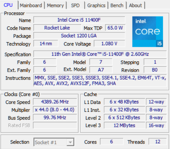

Ersteres. So steht es in CPU-Z - allerdings ist das echt nur die Spezifizierung - du hast recht:
Mit Takt bzw. Taktrate die angezeigt wird, meinst du vermutlich den Core-Takt - da ist die Angabe aktuell gerade:
Meintest du die? Die werden ja in MHz ausgegeben ?!
Mach mal einen Screenshot bitte. Das klingt nach ähnlicher Zauberei wie "bottleneck-Berechnung". ;)
Frametimes bezeichnet einfach nur die Zeit, die zwischen der Ausgabe von zwei Frames verstreicht. Nachdem CPU und GPU da beide zwar beide dran beteiligt sind, das eine ohne das andere aber kein Bild erzeugen kann, ist es ziemlicher Blödsinn zu sagen, dass die jeweils ihre eigenen frametimes hätten.

DerChris0815 schrieb:
Ersteres. So steht es in CPU-Z - allerdings ist das echt nur die Spezifizierung:
Also eigentlich eher zweiteres. Du hast nur den Grundtakt abgelesen und das in deine Signatur geschrieben. In HWiNFO64 oder auch CPU-Z siehst du ja den tatsächlichen Takt. Und der passt. Du kriegst also sicher ein paar fps mehr durch das aktivieren des XMP-Profils, die hier angesprochenen 30-40 % werden es alleine dadurch aber nicht mehr.
Ja und? 4400 MHz sind 4,4 GHz. Kann man ja beliebig umrechnen.

trotzdem hier mal ein exemplarischer screenshot aus dem netz aus dem erwähnten fpsVR - mit den beiden frametime(S) ;-)
... nicht mein setup, denn sonst wäre die auslastung der CPU ja kein problem ;-)
Ich glaube dir ohne weiteres, dass das Programm beides anzeigt. Aber wie gesagt, keine Ahnung, was das da "berechnet" und was einem dadurch suggeriert werden soll. Getrennte frametimes gibt es einfach nicht.
Super, das freut mich. Dann schau dir einfach mal beim DEV / Hersteller an, was der Hintergrund ist, wenns dich interessiert. Da erfährst du sicher mehr darüber, was man sich dabei gedacht hat :)

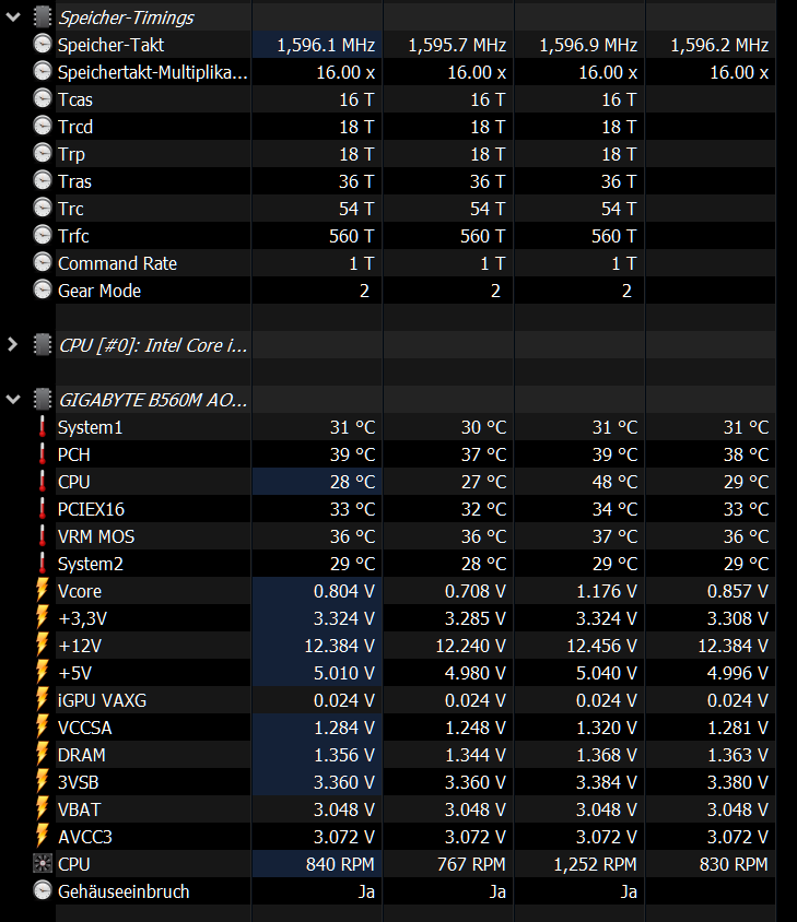

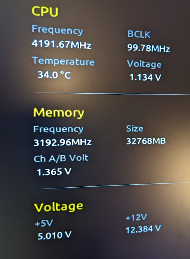

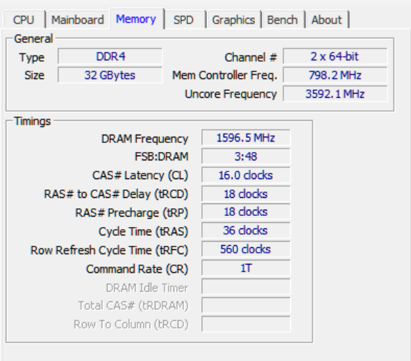

So, ich hab mal im BIOS ein paar Einstellungen vorgenommen bzgl. XMP @Zwirbelkatz. Orientiert habe ich mich unter anderem hier - ähnliches Setup.
Aktuell schaut es nun so aus:
bzw. so:
... und im Bios schauts aktuell so aus:
XMP konnte ich im BIOS nur aktivieren indem ich die erstmal die Spannungen wie im o.g. Beitrag eingestellt hatte. Ich bin hier nun echt blank :-)
Ist das nun sauber eingestellt? Hast du @Zwirbelkatz / ihr noch Ideen? :-)
