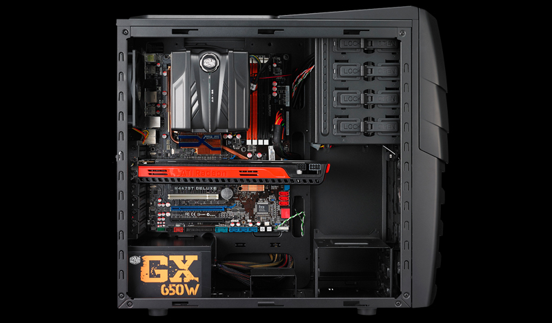

Um die R9 390 Nitro in dein Gehäuse zu bekommen, musst du den mittleren Teil des HDD-Käfigs ausbauen; siehe Bild.
Der Rest passt.
