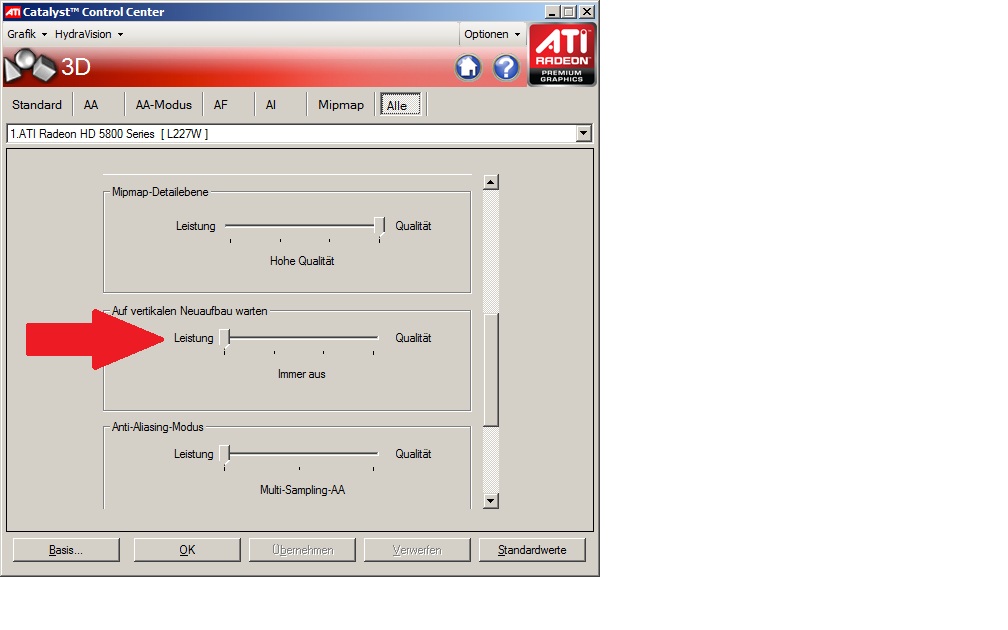

dann spinnt wohl was ,den bei mir ist der zu ändern und geht auch sont wunderbar.
Hat leider nicht geklappt, BC2 stellt nicht auf V-Sync um !
