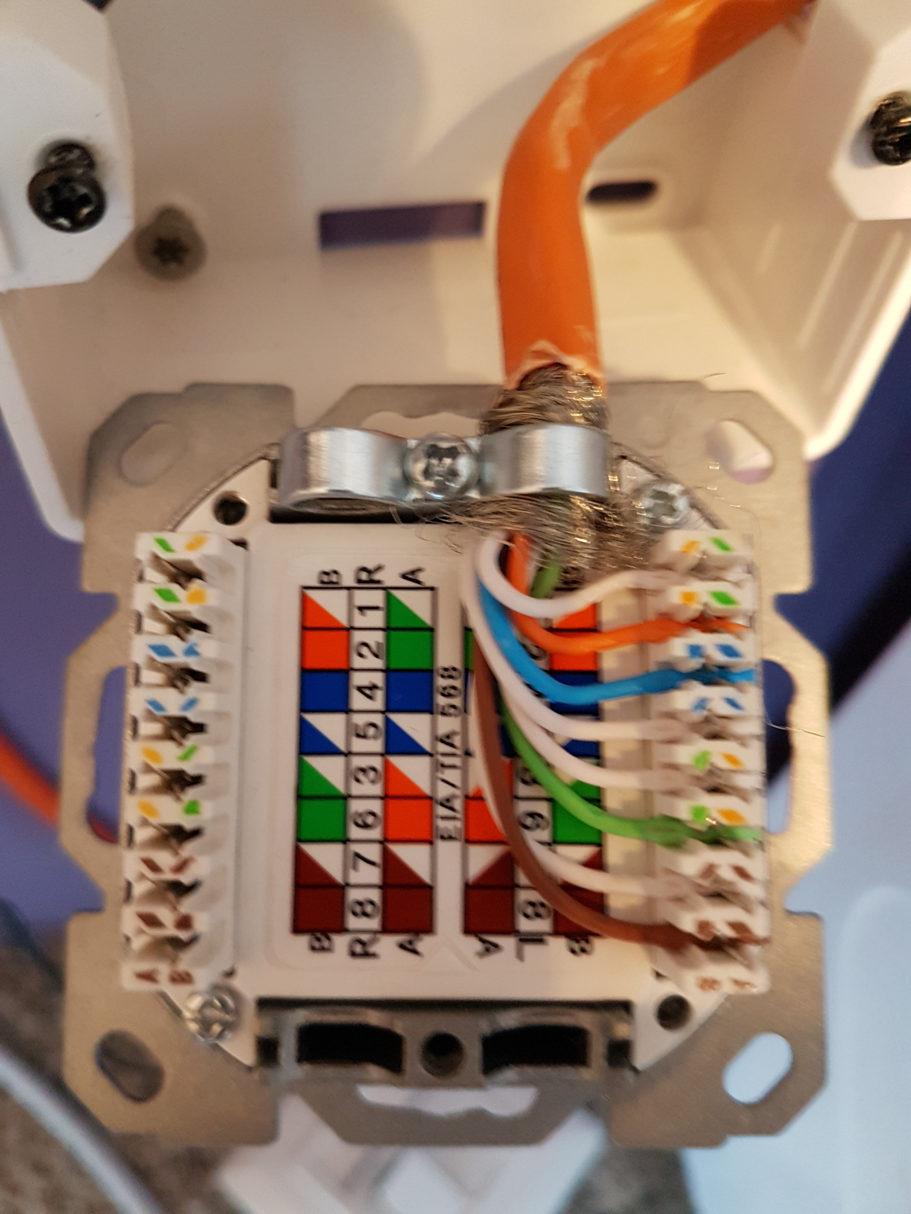

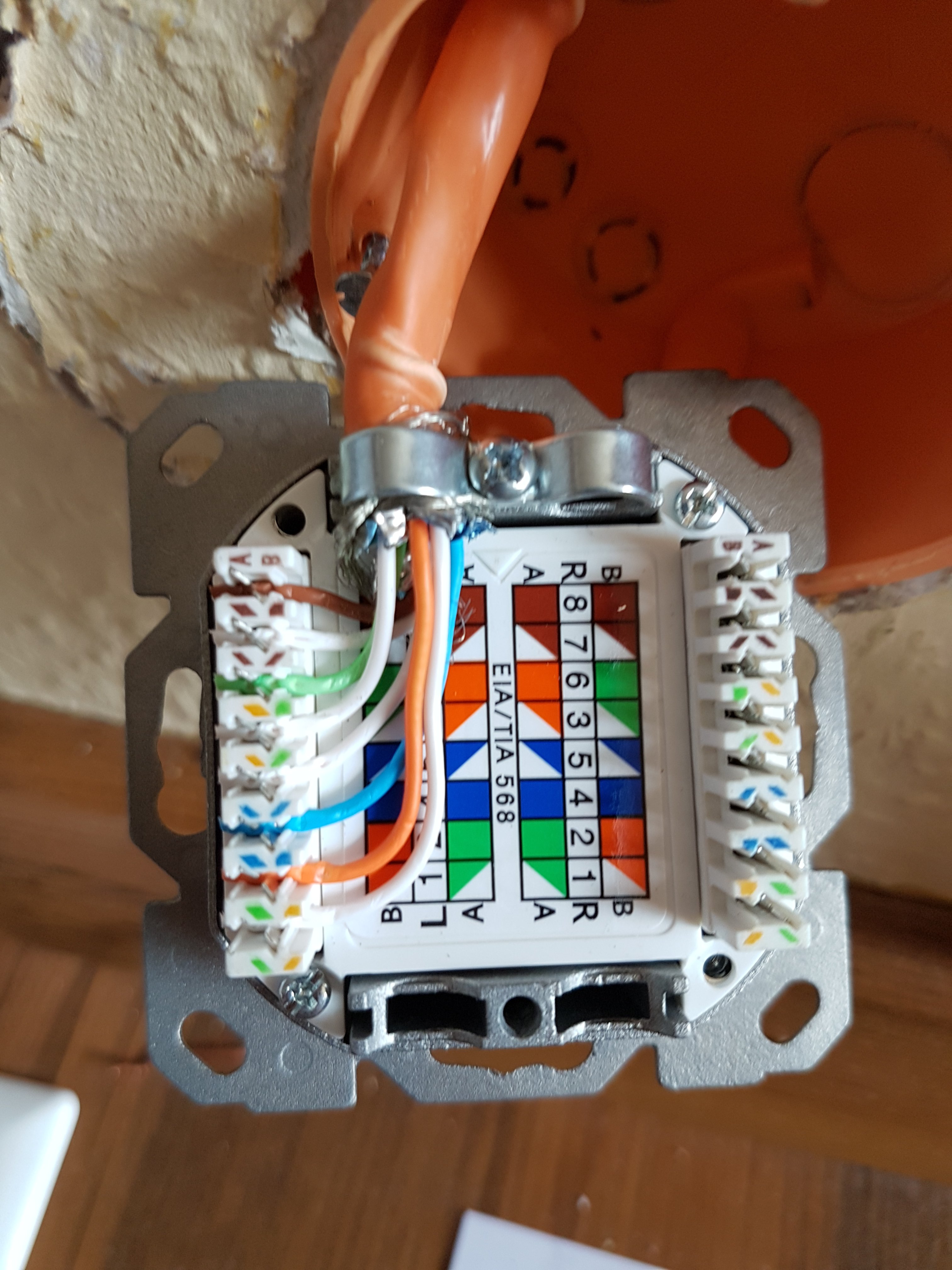

Noch was zu den aufgelegten Dosen: Auch wenn man meinen könnte, dass die verdrillten Adern nur der Ästhetik dienen, sind sie namensgebend für das Kabel. TP-Kabel steht für Twisted Pair. Diese Eigenschaft ist essentiell für das Kabel, weil es dadurch vergleichsweise robust gegenüber Störungen ist. Ribbelt man diese Verdrillung zu weit auf damit es in der Dose "schön" aussieht, verliert man diese Robustheit und kann sich im worst case "unschöne" Störungen einfangen, die zu Paketverlusten und somit fehlerbehafteten bzw. langsamen Verbindungen führen können. Man sollte diese Verdrillung also möglichst spät auflösen und so dicht an die Klemme heranführen wie es geht.
Ich habe die Verkabelung in den Dosen nachgebessert, jetzt ist es nicht mehr ganz so schlimm. Den Hinweis mit den verdrillten Adern habe ich dabei noch nicht berücksichtigt, werde ich dann beim nächsten Mal beherzigen.

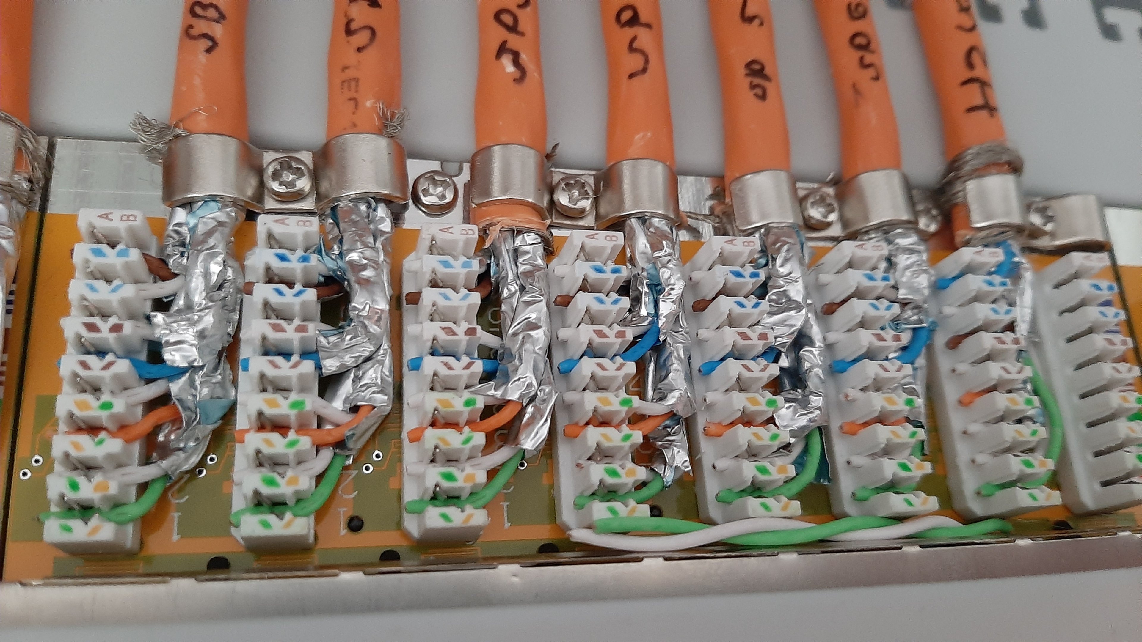

Schon besser. Aber bei Bild 2 sieht man noch Schirmhaare rumfliegen. Fachgerecht wäre den Schirm über den Mantel zurückzuschlagen und dann unter der Zugentlastung zu klemmen. Die Schirmung oder Teile davon hat in der Nähe der LSA Leiste nichts verloren.
So kann es aussehen muss aber nicht da teilweise die Isolierung etwas dünn geworden ist.
