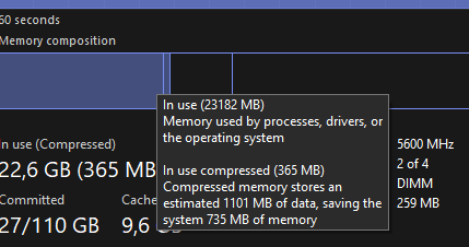

Nur ein kleines Beispiel, das eine einzige Zahl alleine sehr wenig sagt.
Und was so Overlays angeben ist vermutlich die In-Use Zahl, also wie viel RAM tatsächlich belegt ist.
Und du kannst sehen dass mein System aber 27GiB RAM allokiert hat. Die Differenz ist entweder in der Auslagerungsdatei oder komprimiert oder wurde noch nie verwendet, seit das Programm den Speicher angefordert hat.
Und die Angaben von Commit und tatsächlich geladen gibt es für jeden Prozess. Und mit anderen Tools kann man auch ansehen wie häufig ein Prozess Speicher anfragt, der gerade nicht präsent ist und damit den Laden aufhält etc.
Das ein Spiel grundsätzlich den gesamten Speicher voll ausnutzt halte ich für extrem unwahrscheinlich. Das ist normalerweise keine gute Strategie. Stattdessen haben die meist eine Maximalmenge, über die sie nicht drübergehen, weil mehr kaum noch was bringen würde, so wie das Spiel designt ist. Die haben ja auch Minimalanforderungen an die sie denken müssen. Wenn der gesamte RAM voll ist, hat das System vermutlich zu wenig.
Aber da Windows eben auch seine eigenen Bestandteile gut komprimieren und auslagern kann, ist es möglich, dass das Spiel immer noch ok performt. Und nur der Wechsel zurück zu anderen Programmen oder dem Desktop langsamer werden musste...
