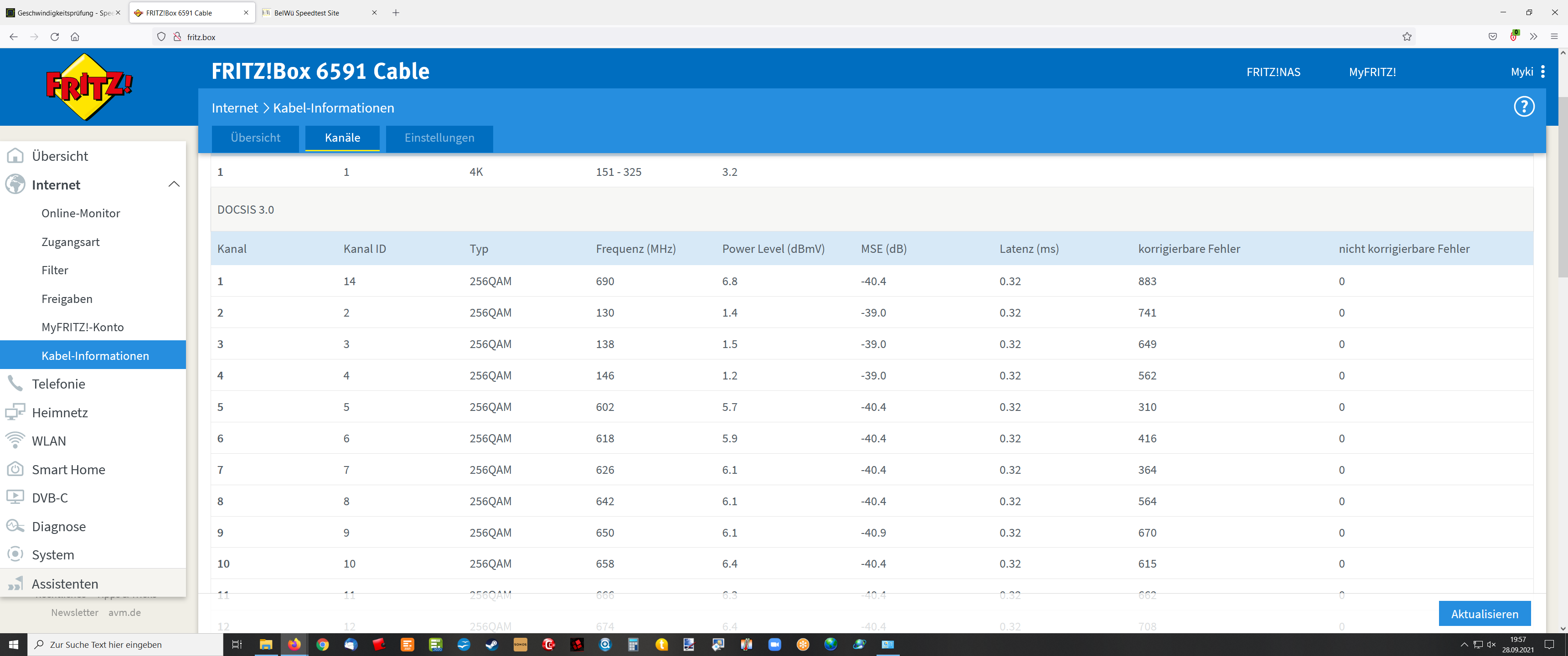

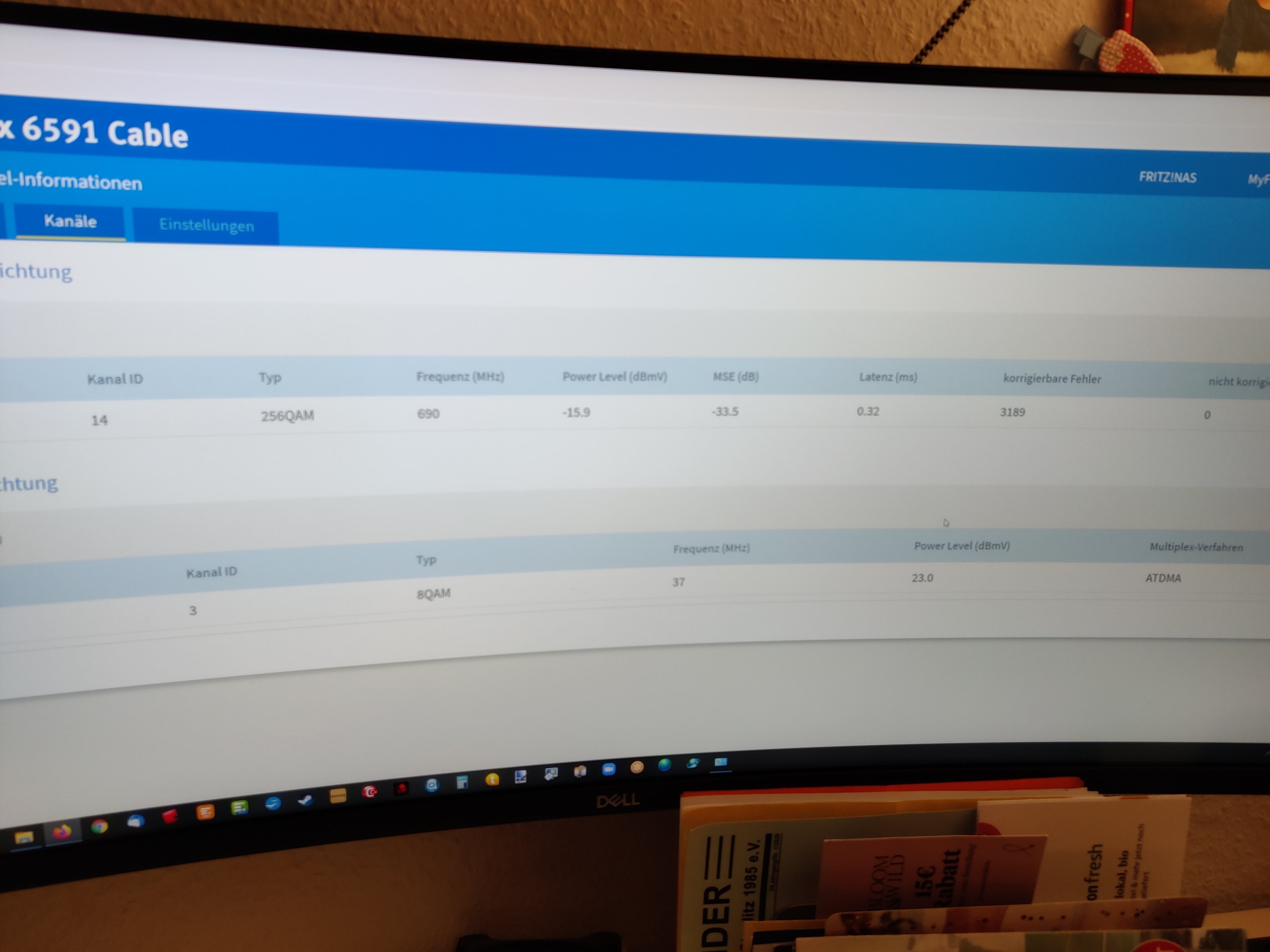

Hier mal nach zweimaliger Justage:

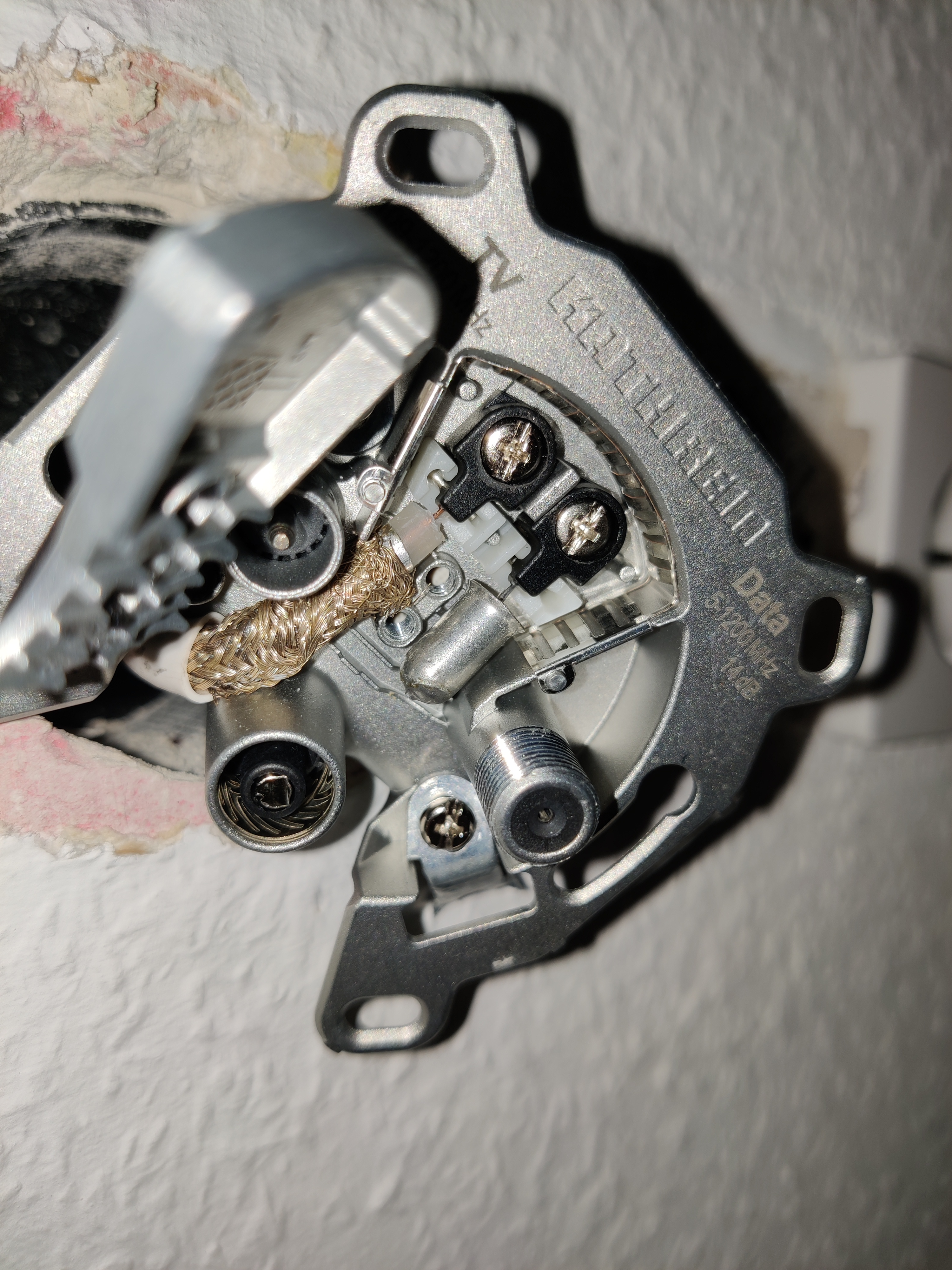

Verdammt. Jetzt habe ich das gekürzt und jetzt findet er nur noch einen Upload und einen Download Kanal.
Habe vorhin eine an der Steckdose eine gewischt bekommen, kann es sein, dass ich da was an der Dose/Widerstand kaputt gemacht habe?
Evtl. Ist jetzt auch der Kupferdraht zu kurz?
Kommando zurück, Kabel war zu kurz räusper :D
Passt das jetzt erstmal so?
Reaktionen: hantelfix und polyphase
Joa da kann man mal eine leicht gewischt bekommen das passiert und ist nicht sonderlich schlimm.
Ich schätze mal der Kupferdraht ist nicht richtig verschraubt oder zu kurz, aber du hast zur Not ja noch Gummiisolierung die du nicht brauchst und so noch etwas Kupfer frei legen kannst
EDIT: Schaut doch gut aus, kann man so lassen

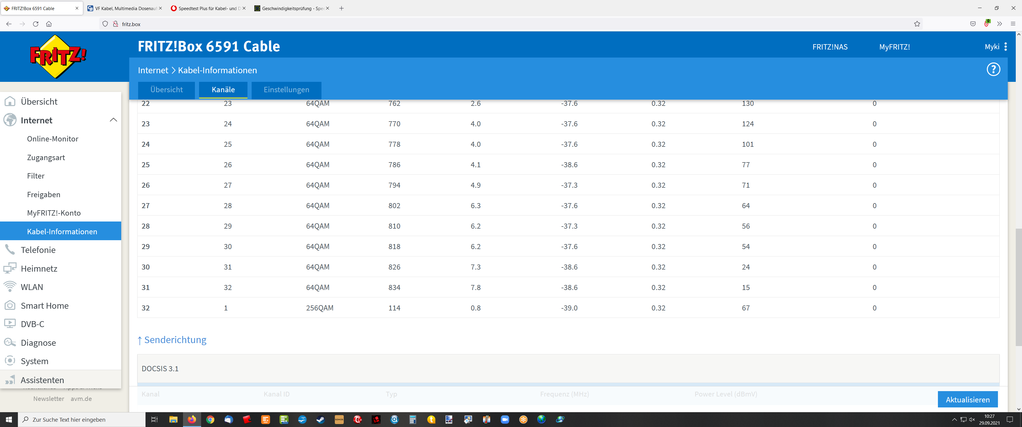

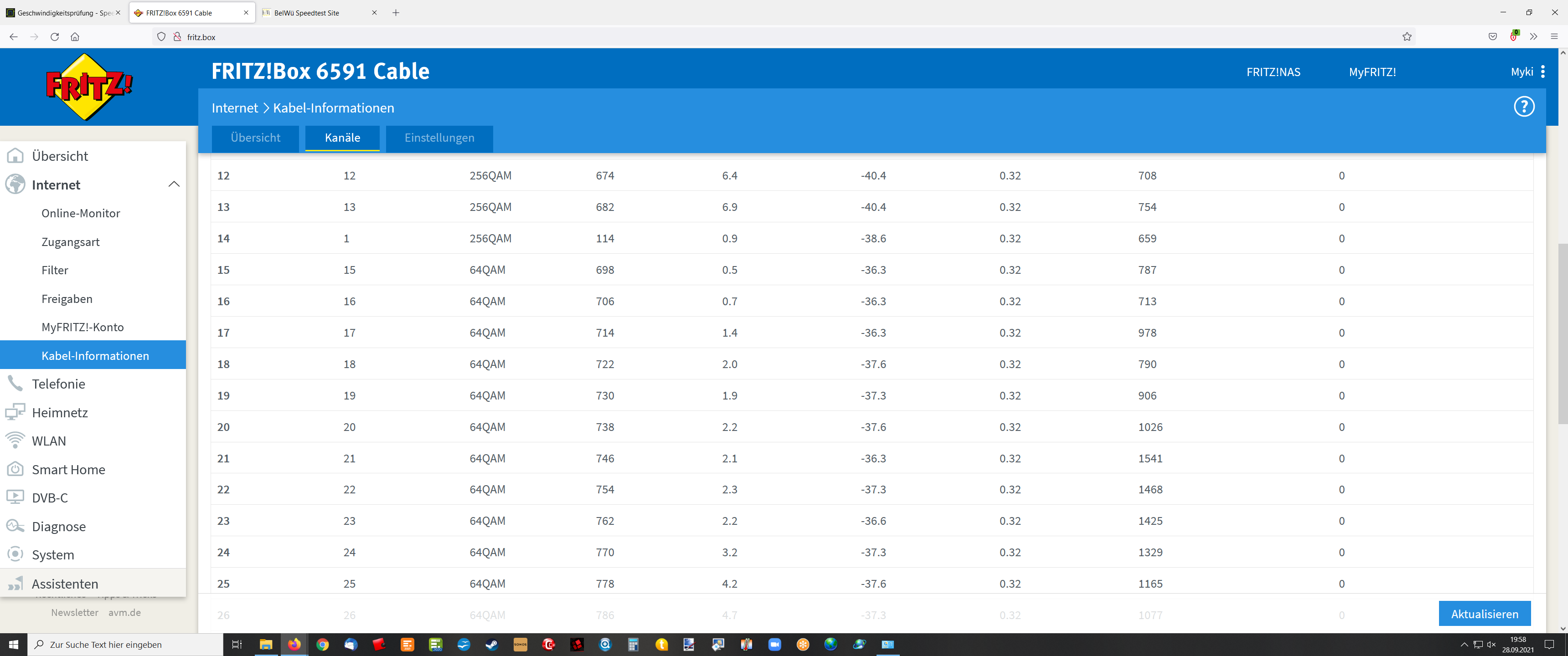

Und finally nochmal die Werte:
Final muss man sagen, dass der Dosentausch sicherlich kein Fehler war, außerdem kann man sich die 99€ von Vodafone sparen, das ist doch recht einfach. Mal schauen was langzeitig draus wird und was aus dem Störer wird.
VIELEN, VIELEN DANK FÜR EURE HILFE!

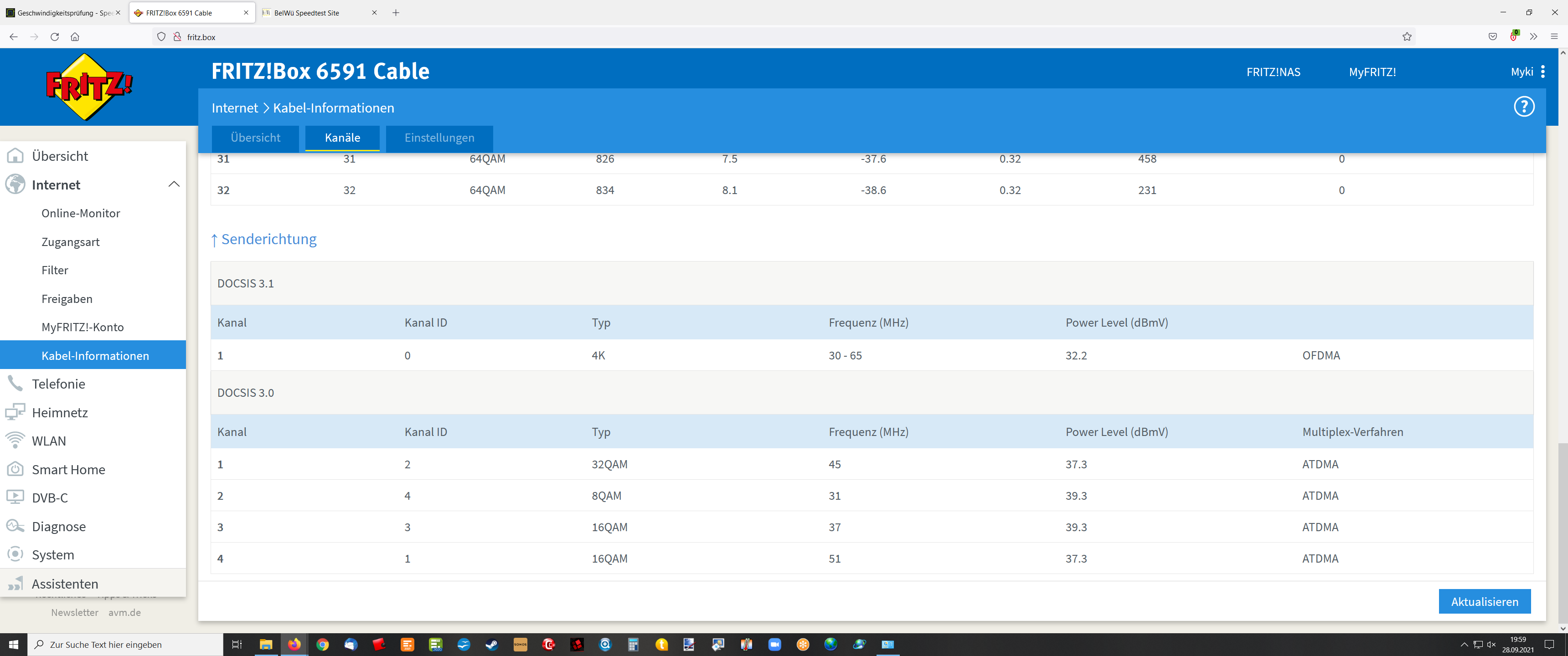

Das schaut gut aus, trotzdem muss der Download am Verstärker entzerrt werden das passt die hohen und niedrigen Frequenzen an.
Dann brauchst du ein paar mehr db auf dem Upload der ist sehr schwach.

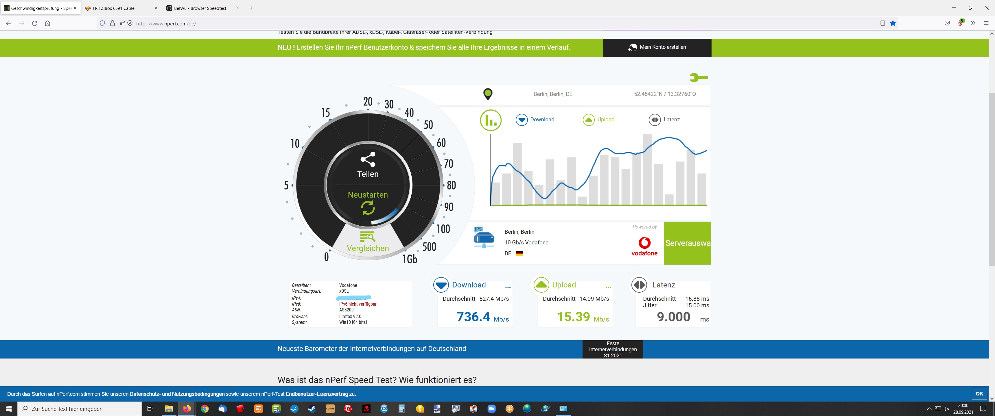

Habe nochmal ein anderes (auch hochwertiges, abe leicht längeres Kabel angeschlossen).

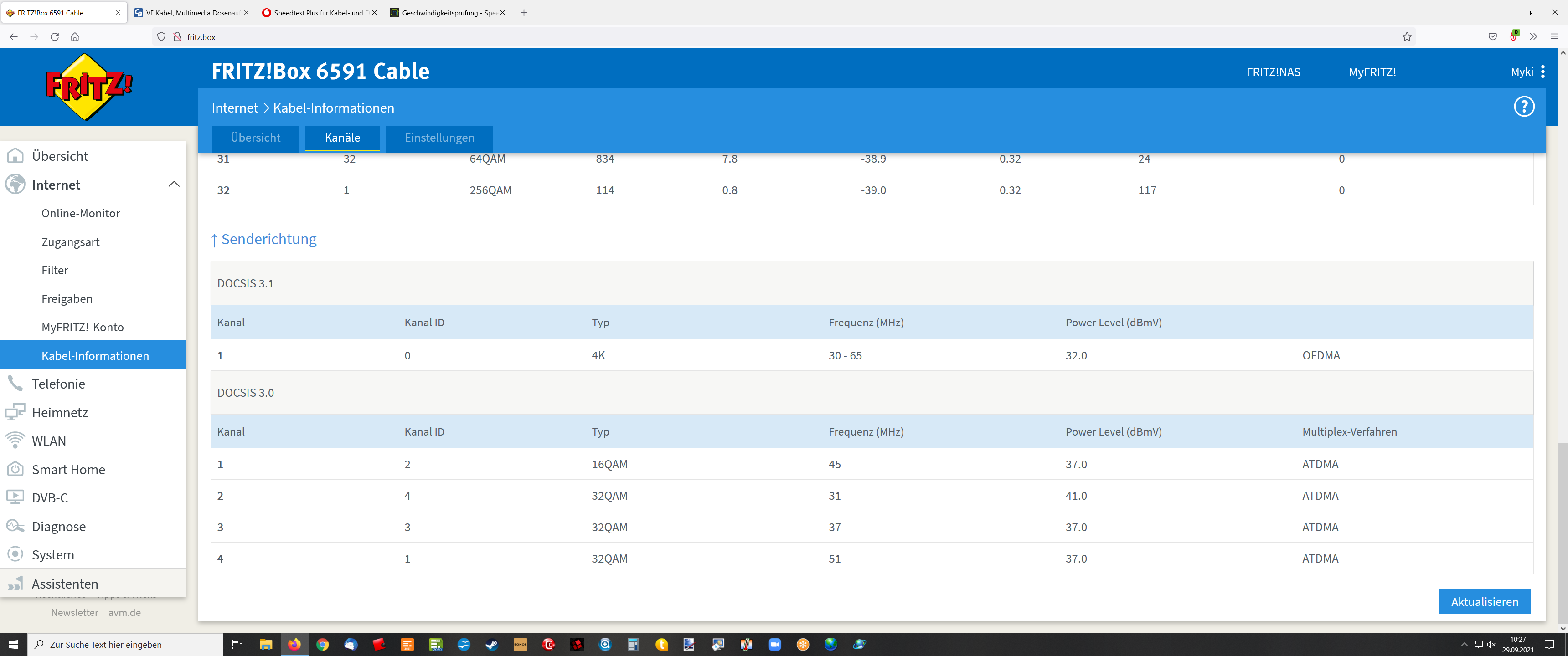

Da sind die Werte etwas schlechter was die Upload Pegel angeht. Upload vorher bei ca. 15Mb.
Mit dem anderen Kabel sind die Werte nach unten gegangen inkl. des Uploads, der liegt jetzt bei 4-5Mb. Kann ess eigentlich sein, dass sich die Werte etwas verbessern, je länger der Router dran hängt? Gestern Abend lagen die Werte ja bei 8QAM/2x16QAM/32QAM und 2x 37,3/2x39,3. Heute morgen dann 4x 32QAM, 37.3/2x39.3/41.3.

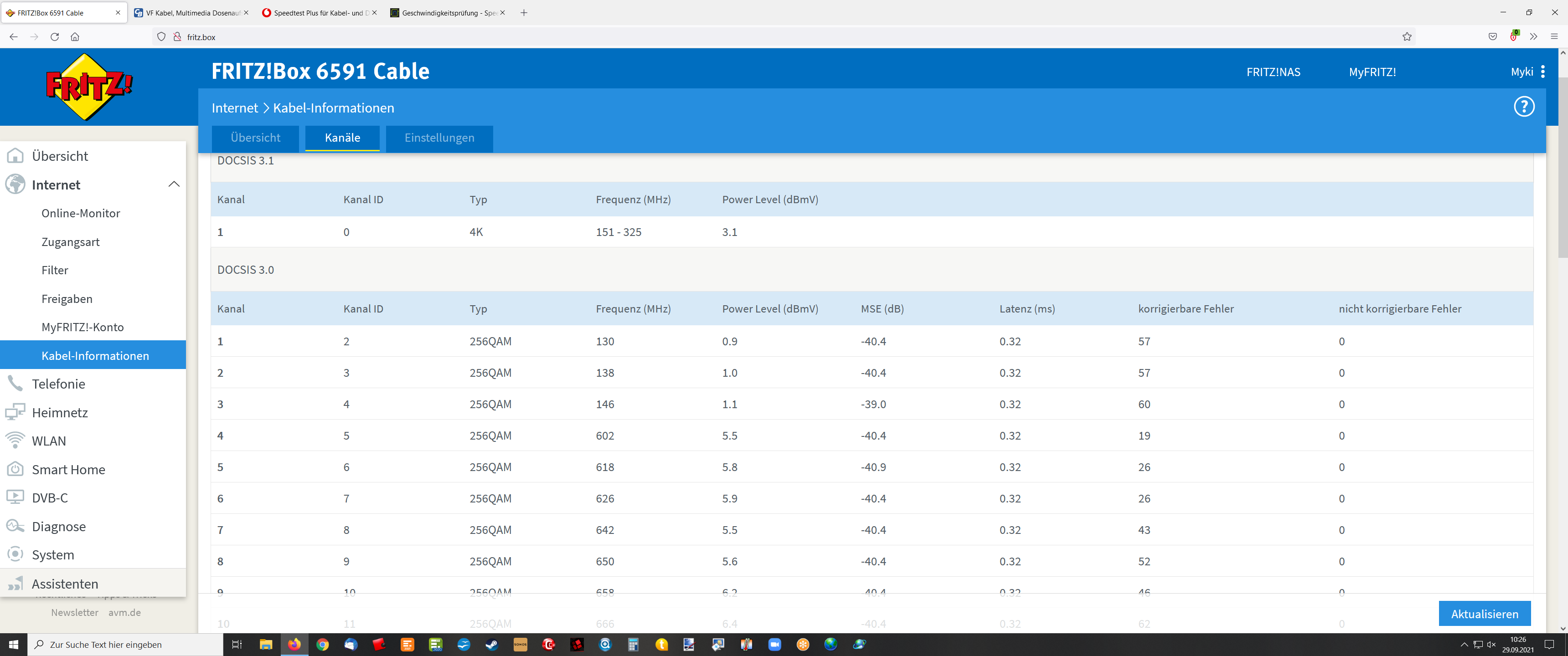

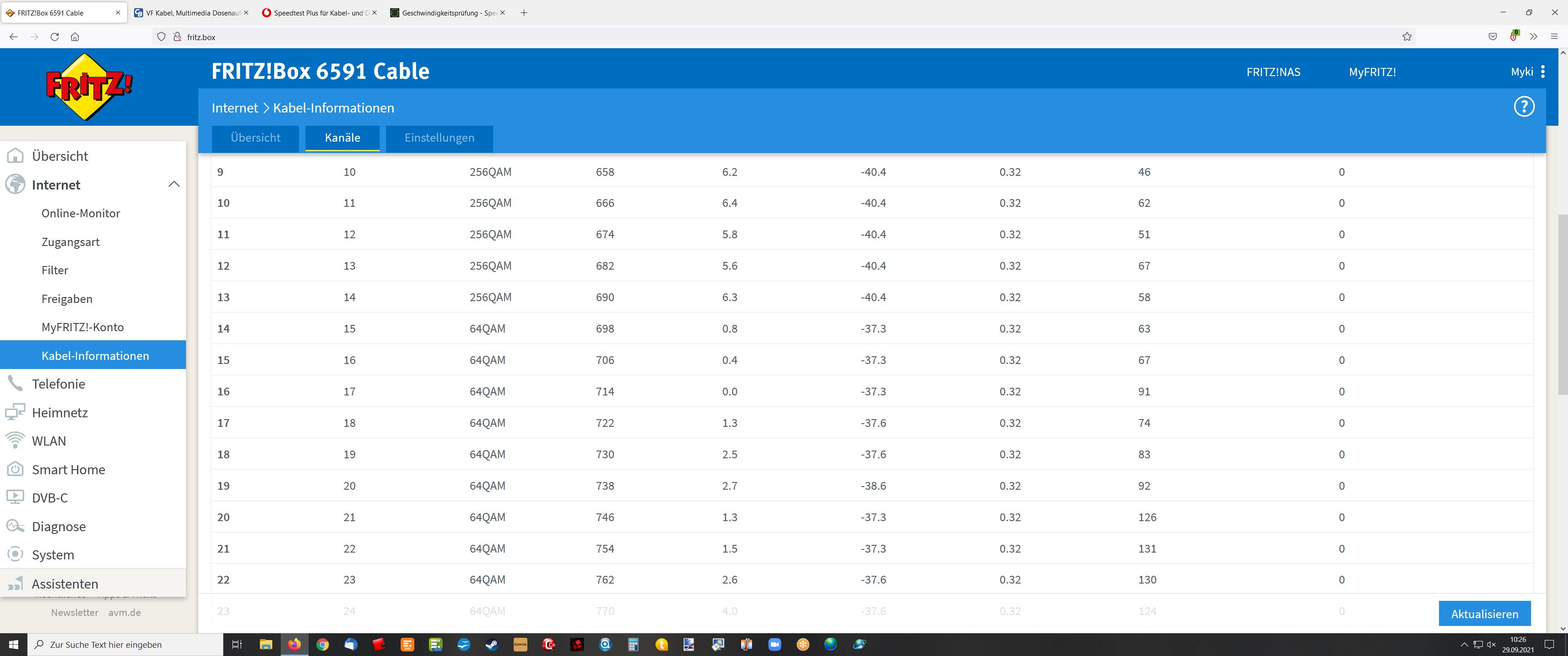

Werte mit neuem Kabel:
Habe mir mal ein 1m langes Kabel bestellt und schaue mal, ob es die Werte noch verbessert. Sollte es nachweisbar was bringen, werde ich den Router näher an die Dose stellen. Aktuell sind es 1,5m, vorhin getestet wurde mit 2m.
