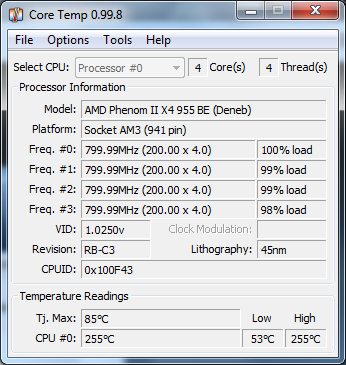

ROFL CoreTemp war so bei 58 Grad
Dann plötzlich 255 Grad
Da scheint was kaputt zu sein oder der Kühlkörper ist tatsächlich nicht richtig drauf.
Muss dann wohl demnächst mal prüfen.

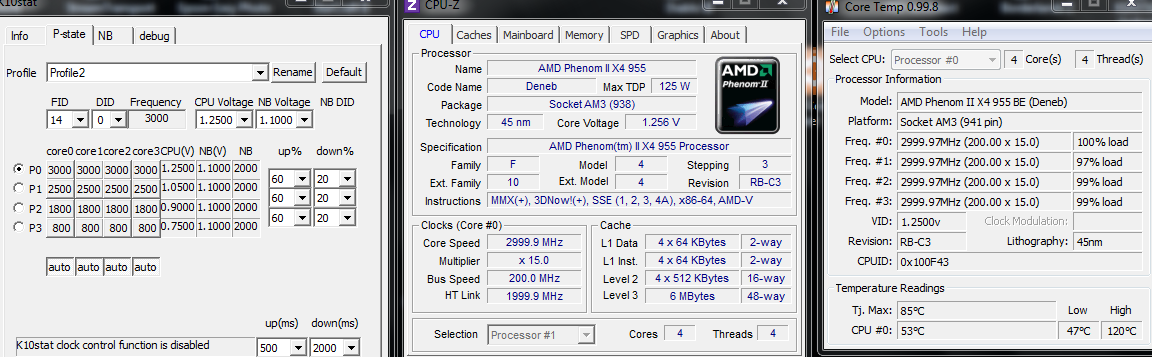

Du könntest versuchen die CPU so weit wie möglich zu undervolten, vielleicht hilft das unter Last. Erkannt wird sie vom Board ja anscheinend, also ist es wohl kein Bios sondern ein Spannungswandler problem.
Limitier den Takt doch mal auf 3GHz und setz die Spannung etwas runter.
Dann hast du quasi einen X4 945 so sollte es laufen.
