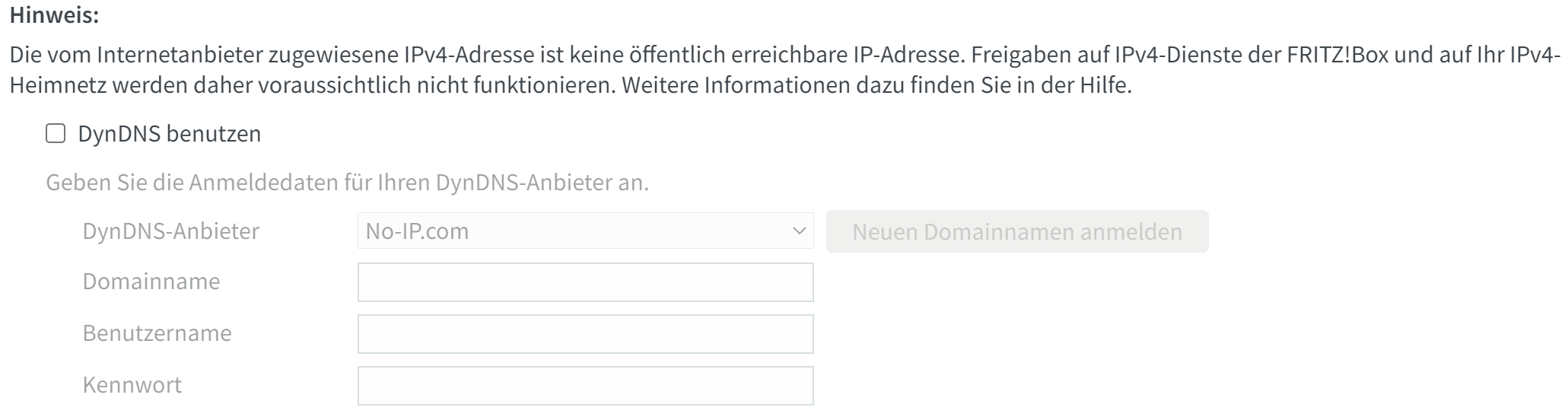

Hallo zusammen, ich habe mir gerade dieses Tutorial angesehen:
Allerdings bei mir steht allerdings bei Internet->Freigaben->DynDNS folgendes:
Provider ist in meinem Fall die Telekom als Privatkunde, kann ich irgendwie eine öffentliche IP-Adresse von denen bekommen?
Hat da jemand Erfahrungen?
Und könnte es eventuell an meinem Netzaufbau liegen?
Netzplan:
Tausche mal den Switch mit Router 1 und nutze Router 2 als Switch, dann sollte es klappen. Die Telekom verwendet öffentliche IPs, daran sollte es nicht liegen.
Bist du dir sicher, dass zwischen Modem und den beiden Routern ein Switch hängt? Das kann ich garnicht recht glauben.
Das Modem muss doch mit dem WAN Port eines Routers verbunden sein, welcher dann die Einwahl vornimmt.
Reaktionen: Asghan
Auf welchem der beiden Router willst du das aktivieren und ist das Modem wirklich nur ein Modem oder auch ein Router!? Weil ein Modem mit zwei Routern benutzen ist eher ein seltenes Szenario und dürfte an einem Consumeranschluss nicht funktionnieren.
Im Zweifel hängst du providerseitig in einem sogenannten CG-NAT und bekommst keine öffentliche IPv4 mehr zugewiesen. Eventuell kann man sich über den Anbieter umschalten lassen, manchmal auch über zubuchbare Optionen. Kenne mich an der Stelle mit der Telekom aber nicht aus.

Heißt also, daß einer der beiden Router aus deinem Schema die FB 4020 ist. Das kann nicht funktionieren, da die FB ja ihre IP vom davor liegenden Modem bekommt (und weil das Modem vermutlich normale Consumer-Ware ist, ist es halt eine Private). Dieses Modem muss die dyndns-Funktionalität beherrschen und zugewiesen bekommen, alles dahinter dann ggf. per Portweiterleitung konfiguriert werden.
Long story short: Deine 2 Router sind schon vollkommen unnötig. Und sag mal, was das für ein Modem ist - ggf. kann das ja sowohl DynDNS, als es evtl. sogar die nötige Router-Funktionalität bereitstellt, mit welcher du deine gewünschte Netz-Trennung hinbekommst.

Ok, auch das ist ein Router und der stellt den "Fritten" die privaten Adressen zur Verfügung. Daher das Problem.
