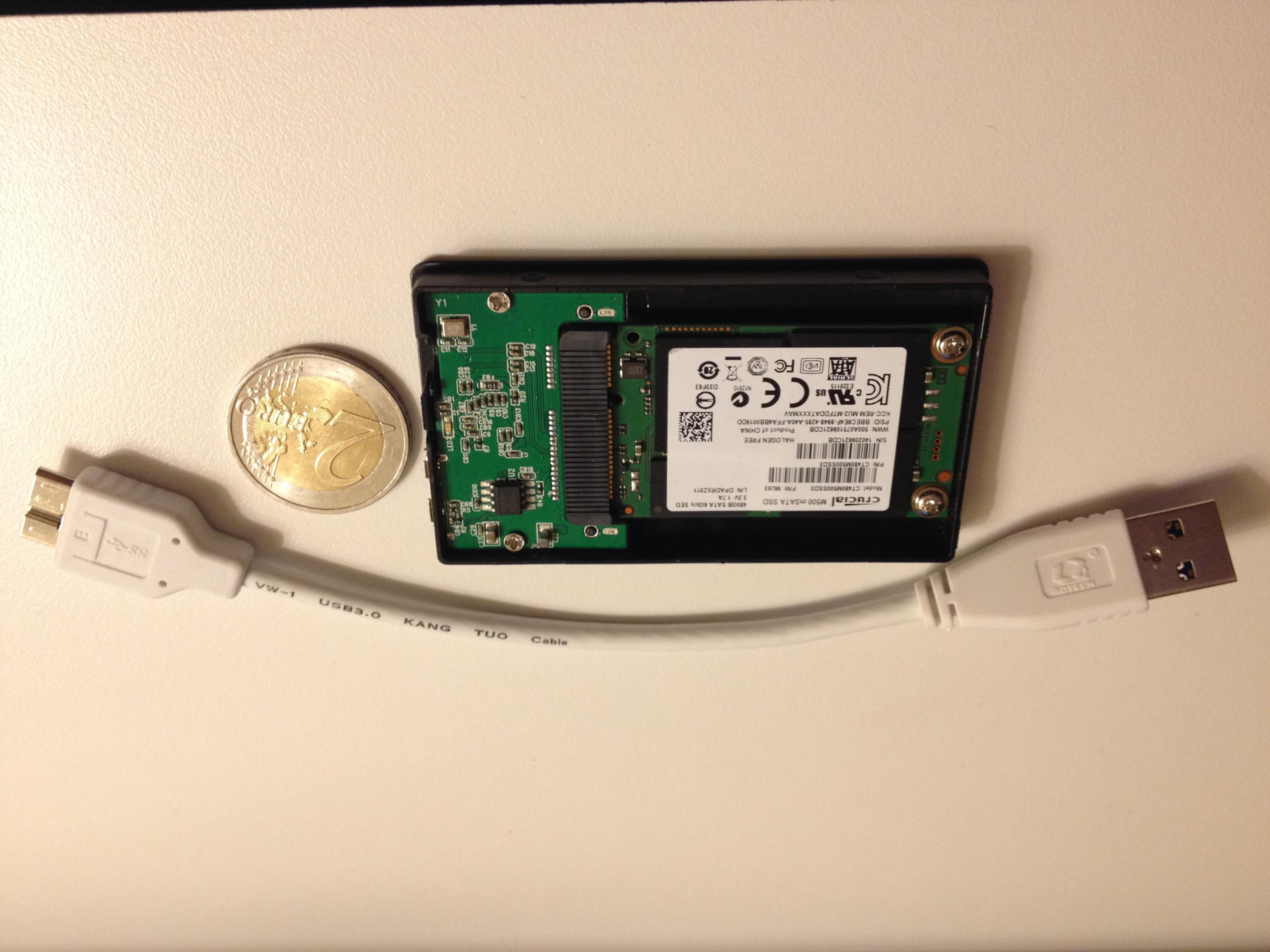

:)Ich bin da anderer Meinung: Es gibt heute kaum noch ein neues Mainboard, welches ohne mSATA-Slot ausgeliefert wird, an externen Anschlußmöglichkeiten mangelt es keinesfalls! Es gibt verschiedene Adapter für klassischen SATA-Anschluß, PCIe-Anschluß oder mobile Festplatte. Zeig mir ein kleineres Gehäuse für z.B. 480GiB (bis zu 1TB derzeit möglich)! mSATA.jpg

Da ich viel unterwegs bin begeistert mich das kleine Kästchen mit gewaltigem Speicher (s. oben), ausserdem ist es sehr robust und funktioniert an jedem USB-Port (muss ja keine Platte angedreht werden).

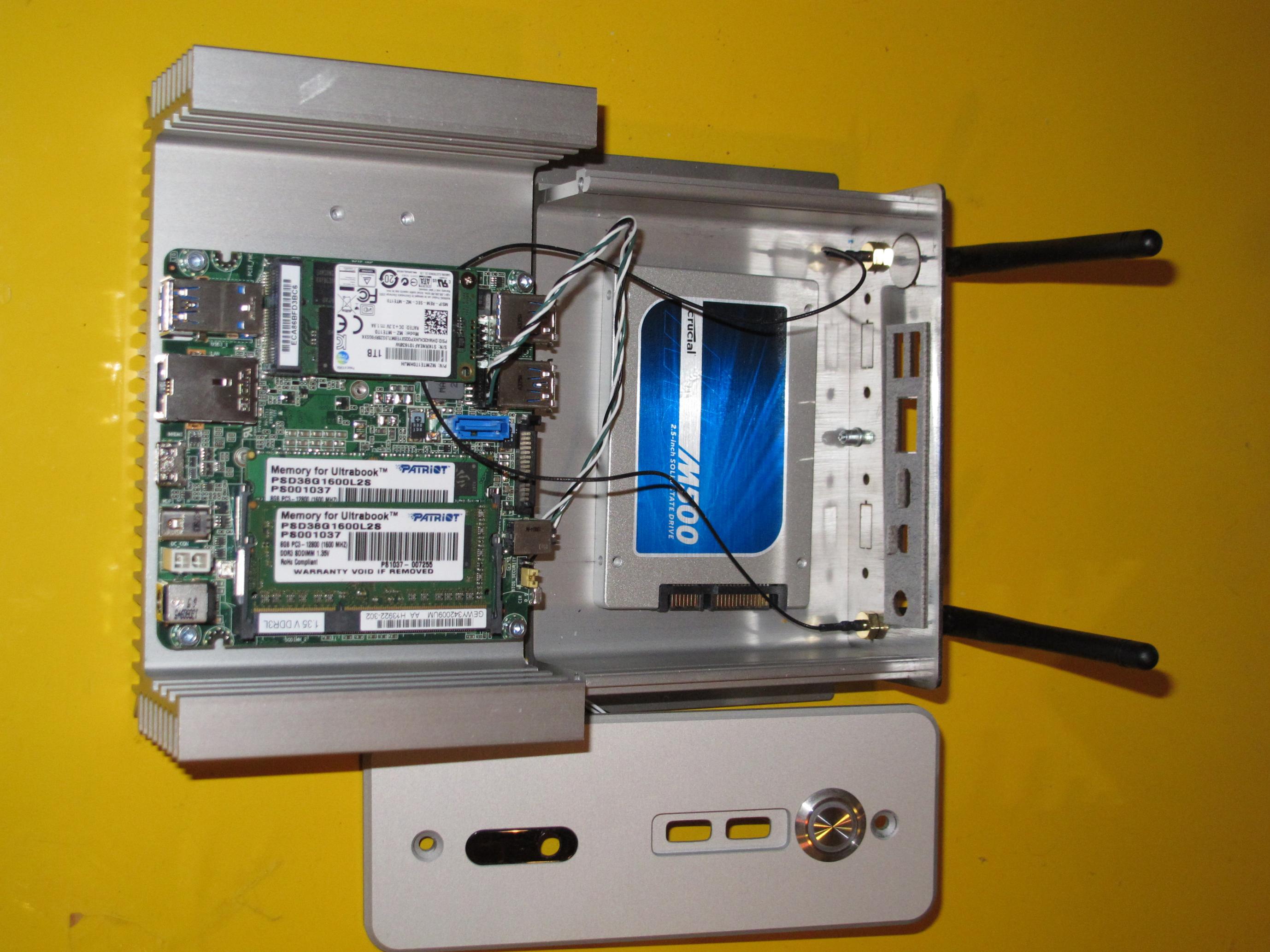

ganz klein & ganz leise & ganz schnell & mSATA & 2,5":
Jepp, für so etwas ideal (aber ideal eben für diesen Anwendungszweck (extrem kleine Gehäuse)). Die Kombination mit SO-DIMM, also Notebookspeicher war mir auch schon bei einigen ITX-Boards aufgefallen (schafft auch Platzersparnis).
