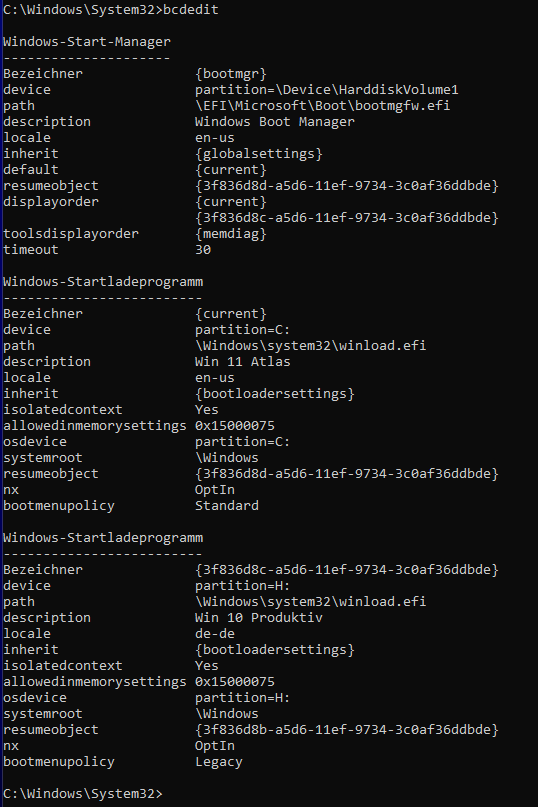

Wenn ich den Screenshot in Post # 130 betrachte, dann steht dort
{bootmgr} partition=\Device\HarddiskVolume7
Das macht mich stutzig.

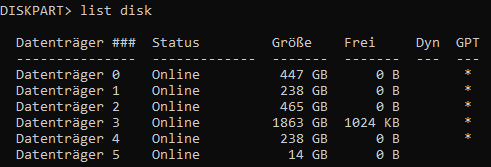

diskpart
list disk
gibt es dort noch eine NON-GPT-DISK? (ohne *)

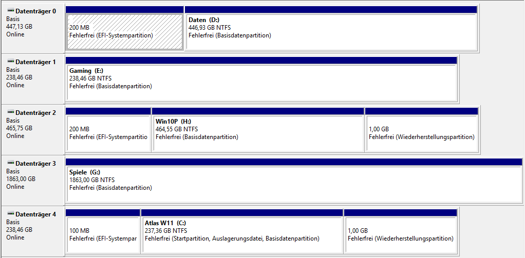

Ich brauche die Summe aller Partitionen auf dem System. Einschließlich der Versteckten.
Ich habe mir das gedacht, denn das korrespondiert nicht mit dem BCD-Eintrag. partition=\Device\HarddiskVolume7
Es sei denn im BCD steht jetzt etwas anderes partition=\Device\HarddiskVolume5
Partition 1 System 200 MB 1024 KB
ist die 5. Partition im System

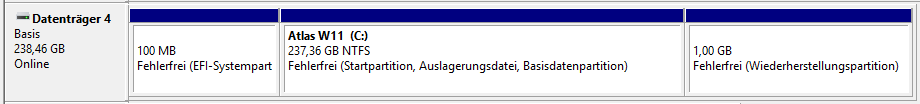

Jetzt hab ich ab #156 vom "neuen" Bootloader auf Disk 2 gestartet. Dass ist der neue, den du mich hier angeleitet hast, zu erstellen. Und ich habe das W11 Atlas gebootet, welches sich wiederum auf Disk 4 befindet.
Vorher hatte ich vom Bootloader auf der kleinen 100 MB EFI auf Disk 4 gebootet gehabt.

Deine Aussagen "Das müsste so aussehen partition=\Device\HarddiskVolume11" kann ich nicht interpretieren, was bedeutet das?
Wenn du anfängst, die Partitionen zu zählen (6 Laufwerke-Partitionen.txt) von Disk 0 bis Disk 4, dann erhält die Bootpartition (EFI) die Nummer 11.

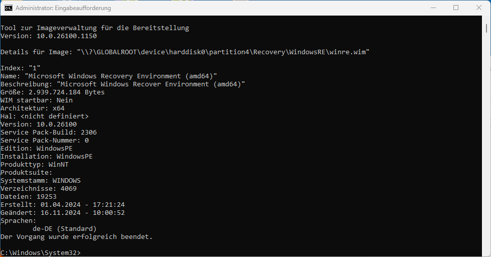

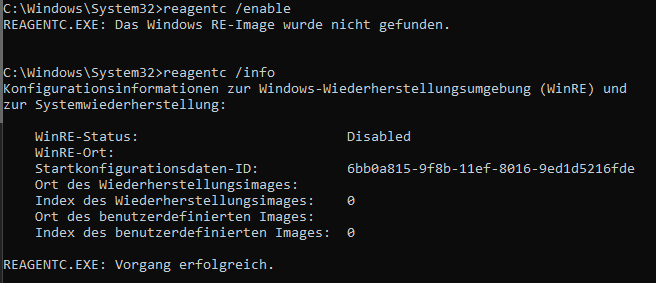

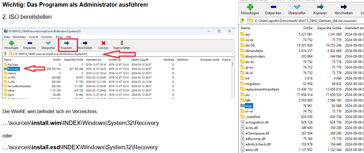

Hier komme ich auch nicht weiter, denn in der ISO ist nicht drin, was drin sein sollte.
Ich muss auch sagen, ich hab dieses Wiederherstellungs-Tool noch nie verwendet. Ich wüsste damit jetzt auch mal nichts anzufangen. Meine Methode, wenn ein System kaputt war ist, mit das Backup per Macrum wieder auf die damals Platte und jetzt neu nur noch Partition zu schreiben. Und zack ne Idee - ich hab ebenfalls auf Macrium ne Sicherung des Gaming Systems. Das wäre auch noch ne Variante.
