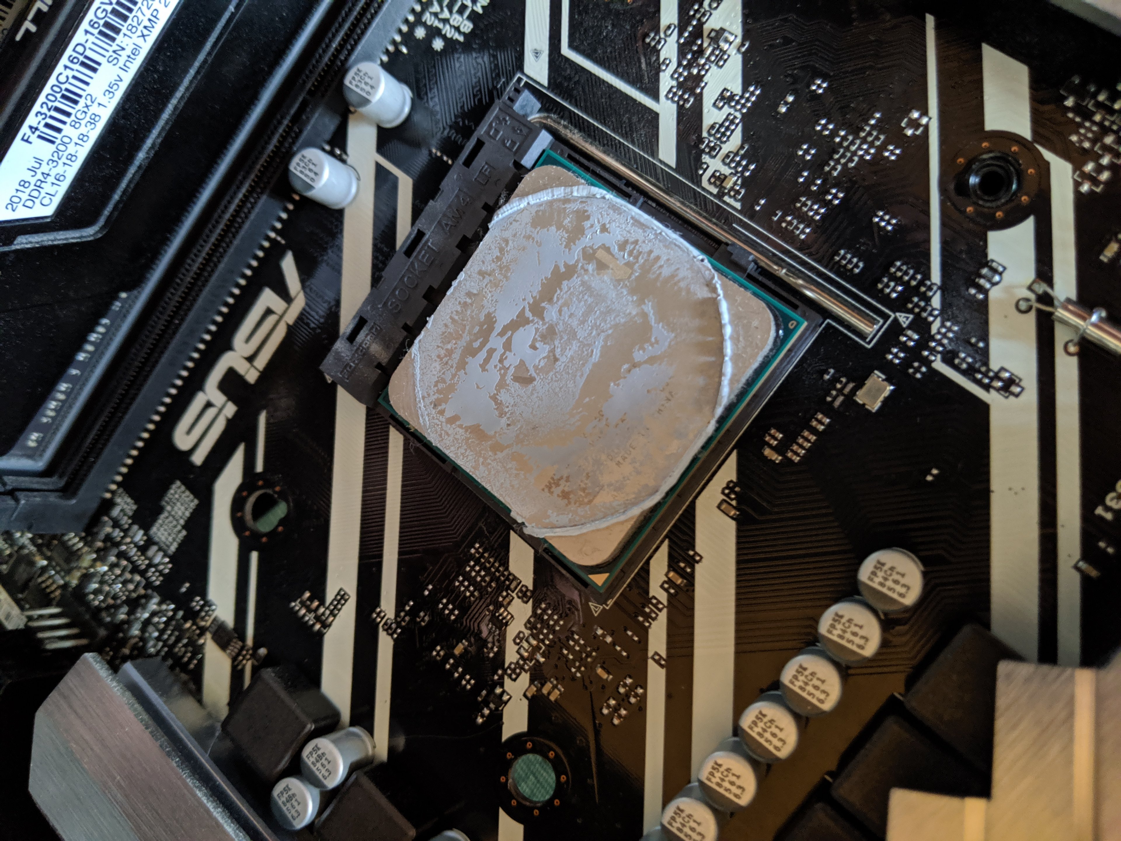

Lüfter sind da. Sollte ich WLP erneuern oder sieht das ok aus?

Jetzt muss sie neu, du hast ja den Kühler von der CPU entfernt. Die kann man nach Demontage nicht erneut verwenden.
Da du dich das abmachen schon getraut hast, jetzt CPU und Kühler schön von den Resten befreien.
Neu Wärmeleitpaste drauf. Wenn du keine hast (also eh bestellen musst), dann würde ich ebenfalls auf einen Alternativ-Kühler wechseln.
Solltest du Wärmeleitpaste zu Hause haben kannst du grundsätzlich schon den Kühler auch weiterverwenden (und umgehst damit "Wartezeit" bis ein neuer Kühler bei dir eintrifft).
