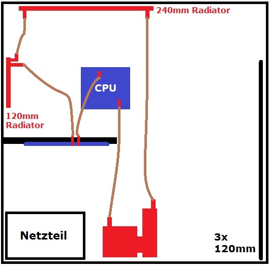

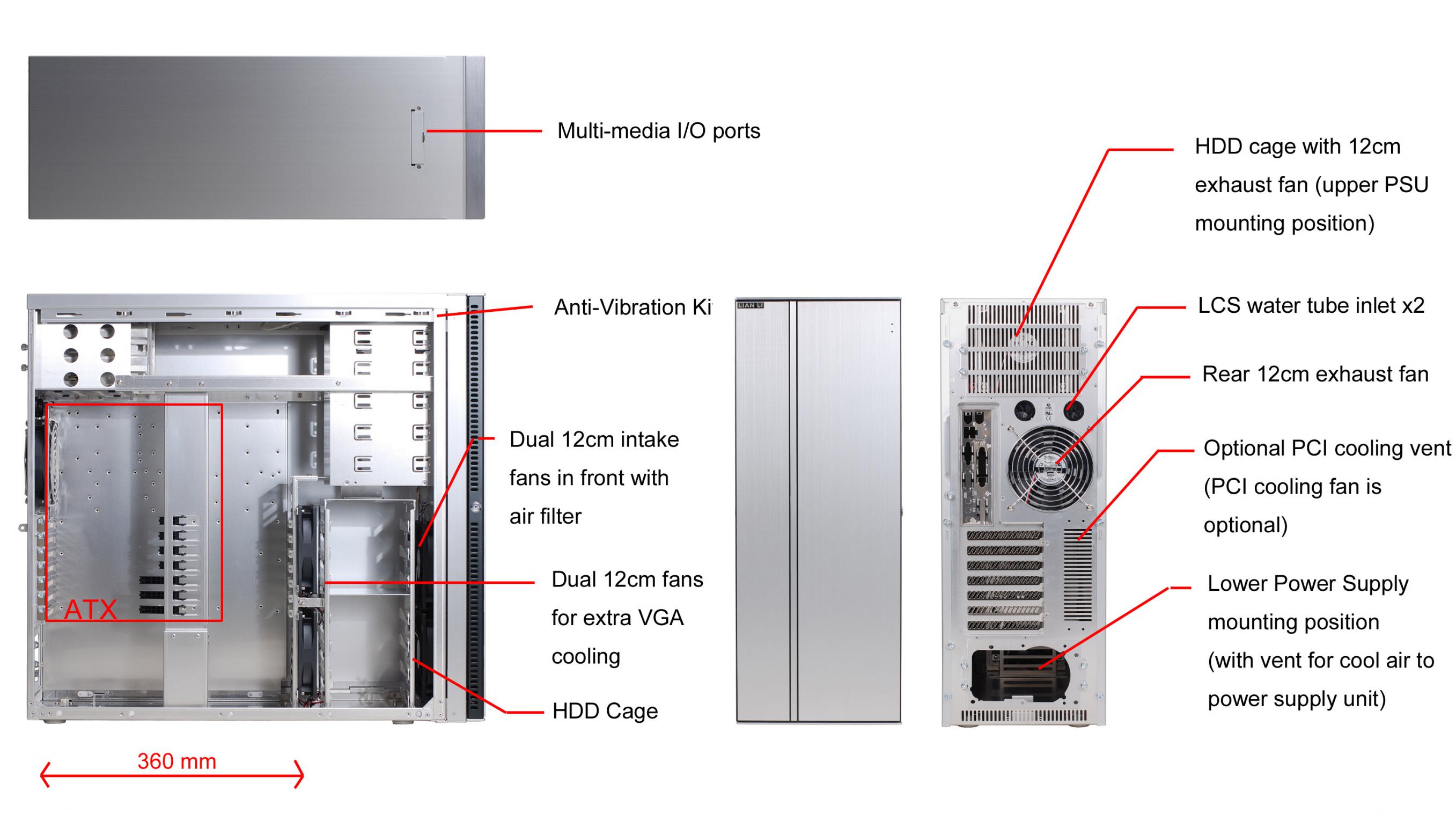

Ich habe nun endlich meine erste Wasserkühlung zusammengestellt - aquatuning.at. Ich hab mich da im großen und ganzen an die Mid-Range Empfehlung gehalten. Als Lüfter für die Radiatoren kommen Scythe Slip Stream zum Einsatz da ich mit der Lautstärke gute Erfahrungen gemacht habe. Der 1x120mm bekommt einen 800rpm, der 2x120mm jeweils 500rpm.
Zu meinem System:
- AMD Phenom II X4 955 BE (3,4GHz) (später AMD Phenom II X6 1090T)
- Gigabyte GTX 260 (später zusätzlich ATI HD 5870)
Zu dem ganzen hab ich noch folgende Fragen:
1. Passen die Anschraubtülle, Schlauch & Komponenten zusammen? Leider verliere ich da den Überblick zu Gewinde, Schlauch, Anschlüsse.
2. Die Pumpe + AGB sind ganz unten montiert. Sollte der AGB nicht eigentlich eher oben oder mittig positioniert sein oder ist das egal? Ergeben sich durch die Montage unten Probleme mit dem befüllen?
3. Reichen die Radiatoren um dann zusätzlich zur GTX260 noch eine HD5870 zu kühlen?
4. Passt der Kühler auf meine Grafikkarte? Ich hab da schon im Hardwareluxx-Forum nachgeschaut und meines Erachtens nach sollte es ja passen. Eine Bestätigung wäre super :)
5. Da ich sehr langsame Lüfter verwende bin ich für Vorschläge zu anderen Radiatoren offen.
Vielen Dank schon mal!!

Hi,
danke erstmal.
  • 2x120mm werden doch für CPU + 2xGPU nicht reichen?
  • Die Pumpe würde ich gerne beibehalten, brauche keine USB-Schnick-Schnack und habe keinen 5,25" Schacht frei für AGB. Brauch ich die Eheim Bundle Ein/Auslass-Adapter für die HPPS?
  • Schlauch notiert, danke
  • Knickschutz werde ich für 1-2 Stellen brauchen weil es dort wirklich eng wird, den Rest lösch ich raus
  • Lüfter behalte ich bei da ich diese jetzt schon verbaut habe - deine sind auch 140mm?
Das sind 2 140er. Die sind gleichzusetzen mit einem 360er.
Meine Pumpe kostet gleich viel und kann mehr. Wieso Also auf Funktionen verzichten, wenn man das selbe bezahlt? Den Auslassadapter brauchst du.
Meine sind 140er. Die besten, die ich bisher gekauft habe.
Alles klar, ich habe im Deckel oben aber nur Platz für 120mm Lüfter, d.h. ich kann kein 280er Radiator montieren. Möchte auch keine Extra Löcher für die Befestigung oben montieren.
Gibt es einen Grund wieso du 11/8 und nicht 10/8 Schlauch verwendest?
Cheers!
Wenn du exra Bohrungen anfertigst, sparst du aber eine Menge Geld. (Radi und Lüfter)
11/8 knickt nicht so schnell. Eigentlich nutze ich persönlich nur 16/10. Damit hat man gar keine Knickprobleme.

Kann mir vielleicht jemand noch mit den offenen Fragen helfen:
1. Die Pumpe + AGB sind ganz unten montiert. Ergeben sich durch die Montage Probleme mit dem befüllen bzw. entlüften?
2. Reichen die Radiatoren um einen 955 BE, GTX260 noch eine HD5870 zu kühlen? Betrieb immer unter Vollast (BOINC Computing)? Oder sollte ich zwischen 240-Radiator und AGB noch einen 240-Radiator vorne montieren?
1. nein
2. ja.
Danke :D
