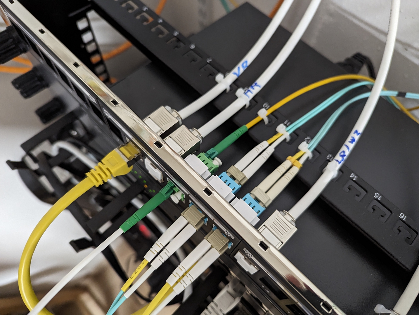

emulbetsup schrieb:
Ich habe mich für Kupplungen mit Keystones entschieden. Das hat den Vorteil, dass einem die Steckerformate fast egal sein können, da man von LC UPC mit den entsprechenden Kabeln sowieso wieder zurück auf jeden Steckertyp wechseln kann. Bei FS.com gibt es (fast) jede Kombination.
Habe mich von deinem Bericht inspirieren lassen. Habe mir auch ein passendes Keystone Module geholt und dass LWL vor dem Gf Installationstermin selber verlegt so dass an dem Tag der Telekomvetragspartner (fast) gar nichts mehr zu tun hatte.
emulbetsup schrieb:
Verwendet habe ich LC UPC Keystone Kupplungen von FS.com, ein Patchpanel von deleyCON (Amazon), Patchkabel von FS.com und eine Kabelschlauch von Amazon.
Vor dem Anschlusstag muss man jedoch mit dem Provider gesprochen haben, welches Steckerformat er am HÜP übergibt und ggfs. an seinem ONT erwartet. Bei mir waren es LC APC und SC UPC. Dafür hatte ich dann im Vorfeld Kabel mit der richtigen Länge besorgt.
Die Telekom hat hier im Mehrfamilienhaus eine Gf-AP OneBox von FiberHome mit 8WE im Einsatz. Habe mir vorher die Anleitung online angeschaut (http://fidoc.fi-link.net:46808/viewer?sn=Gf-AP&name=Gf-AP.pdf&dir=UM-OneBox-4-12WE). Intern wird auf LC-APC terminiert. Entsprechend habe ich 25m Elfcam Singlemode LC-APC/LC-APC durch die Bude zum "Serverraum" gezogen.
Mein LWL Kabel haben die Techniker dann direkt und ohne Aber im Gf-AP angeschloßen, also haben sie sich dich das Spleißen und mir die komplette Gf-Dose gespart!
Am anderen Ende vom LWL steht der Duplex LC-APC Keystone (das Grün/Gelbe Kabel).

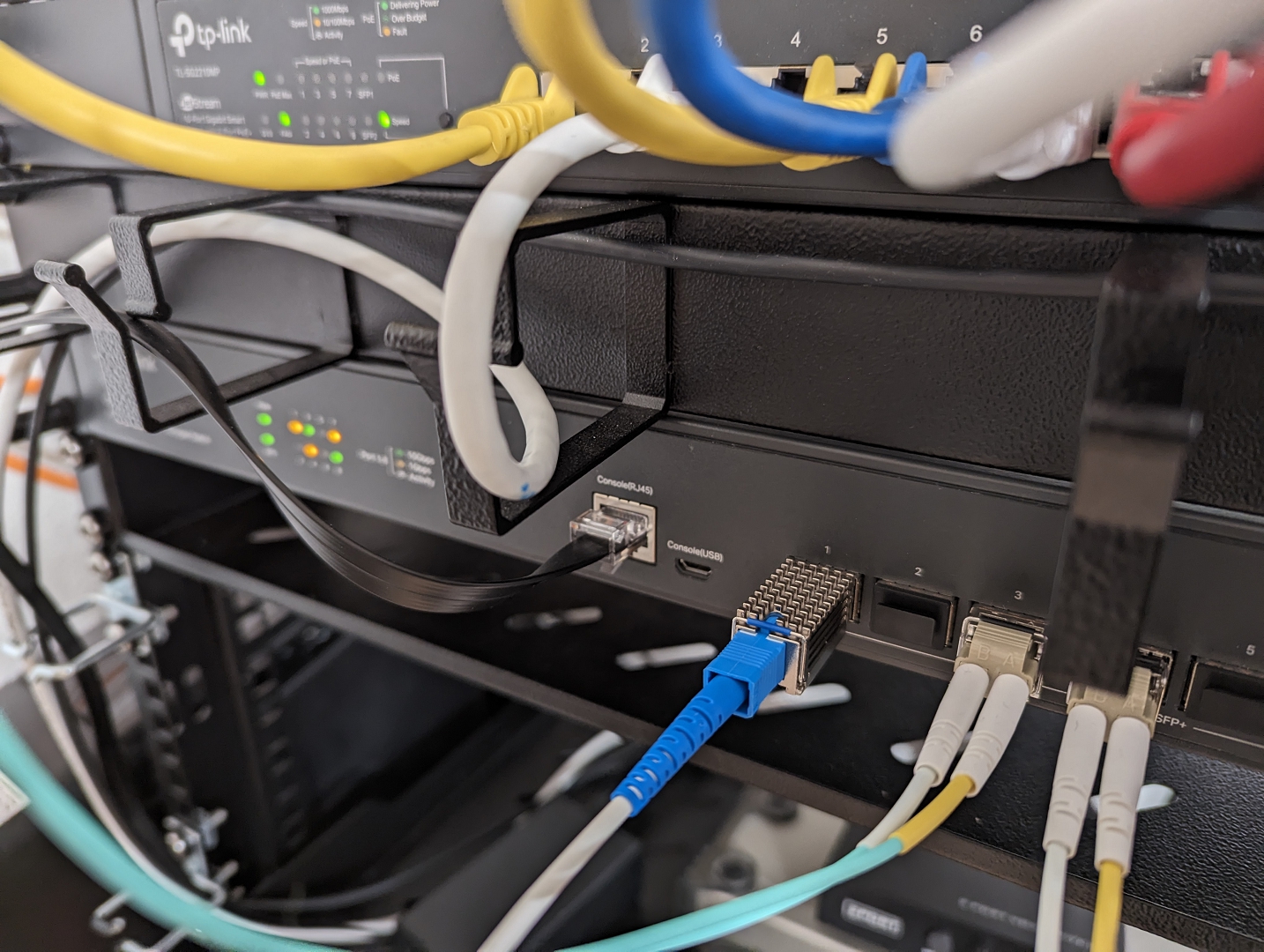

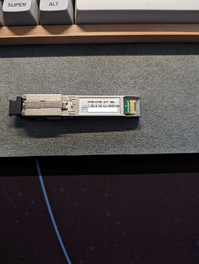

Vom Keystone via LC-APC/SC-UPC Kabel direkt ans SFP ONU angeschlossen:

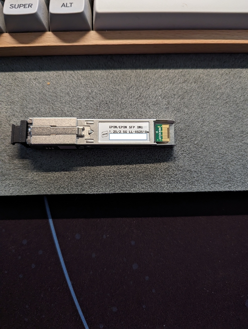

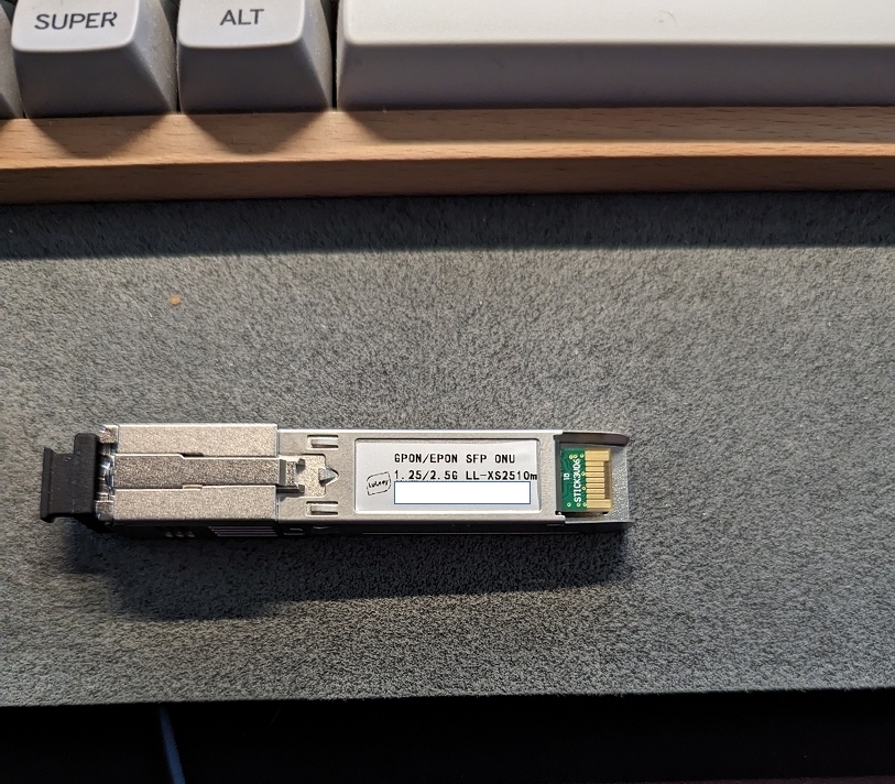

Für die, die sich daran interssieren, es ist ein Luleey 2.5G XPON Stick SFP ONU:

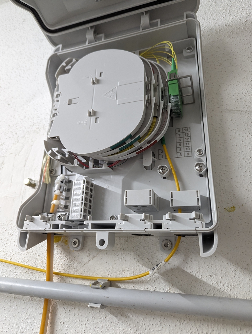

eifelman85 schrieb:
Hab den von @blastinMot vorgeschlagenen Weg probiert. Es geht, aber Platz schaffen ist definitv nötig. Habs zuerst so versucht, aber an einigen Stellen ließ sich das Patchkabel nicht einlegen. Hatte es mit etwas Druck probiert, dabei allerdings schon kleine Quetschungen im Kabelmantel produziert. Dann ein paar Nasen gekürzt und ein Teil der unteren Spleißablage rausgetrennt, dann ging es einfach.
hast du deine Lösung im Einsatz?
Ist noch nicht im Einsatz, aber bei der Kundin bereits montiert.

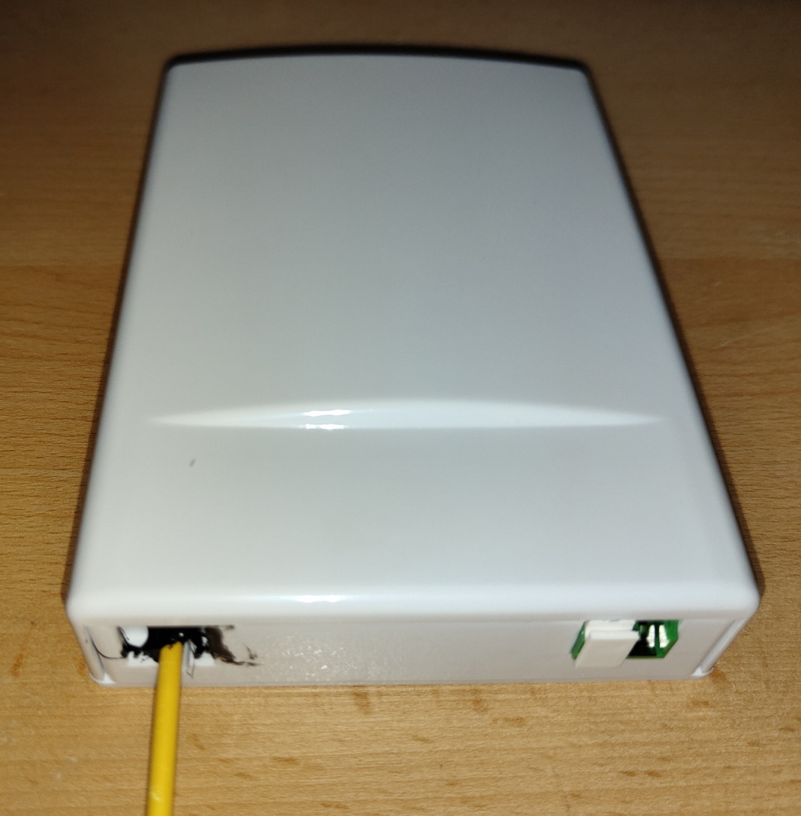

Hi,
hier mal die Bilder zu meiner eigenen Kration einer GF-TA Dose. Ist aber erst ein "Prototyp".
