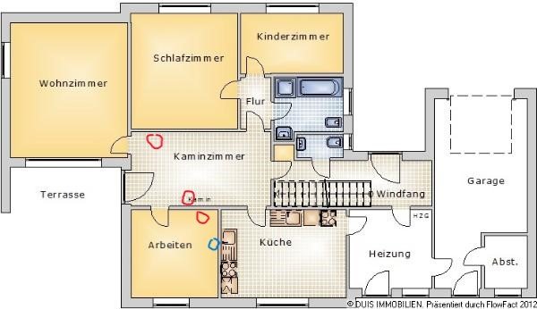

aktuell habe ich die Fritzox auf dem großen Schreibtisch Quasi stehen in knapp 1 MEter höhe . Mein Plan wäre halt die an die Wand zu hängen im arbeitszimmer, in knapp 2 MEter höhe. Aber nur wenn das vom Wlan Empfang merrklich was bringt. Das muss ich aber nun alles schon planen jenachdem welche Wände ich bohren muss und wo das Kabelkanäle hinkommen.
Schaut mal das Bild. aktuell ist der Router am Blauen Kreis. auf 1 meter höhe auf dem Schreibtisch.
würde der Wlan Empfang bei der 5590 viel besser werden wenn ich die an die Decke oben an einen der roten Kreise hänge?

Wenn du auf dem Schreibtisch um die Fritzbox herum nicht gerade Metallplatten stapelst, dann bringt das höher aufhängen kaum was.

@flashmastär Die sind sich Omi direktional. Strahlen also in alle Richtungen.
30 cm unterhalb einer Decke wäre gut.
