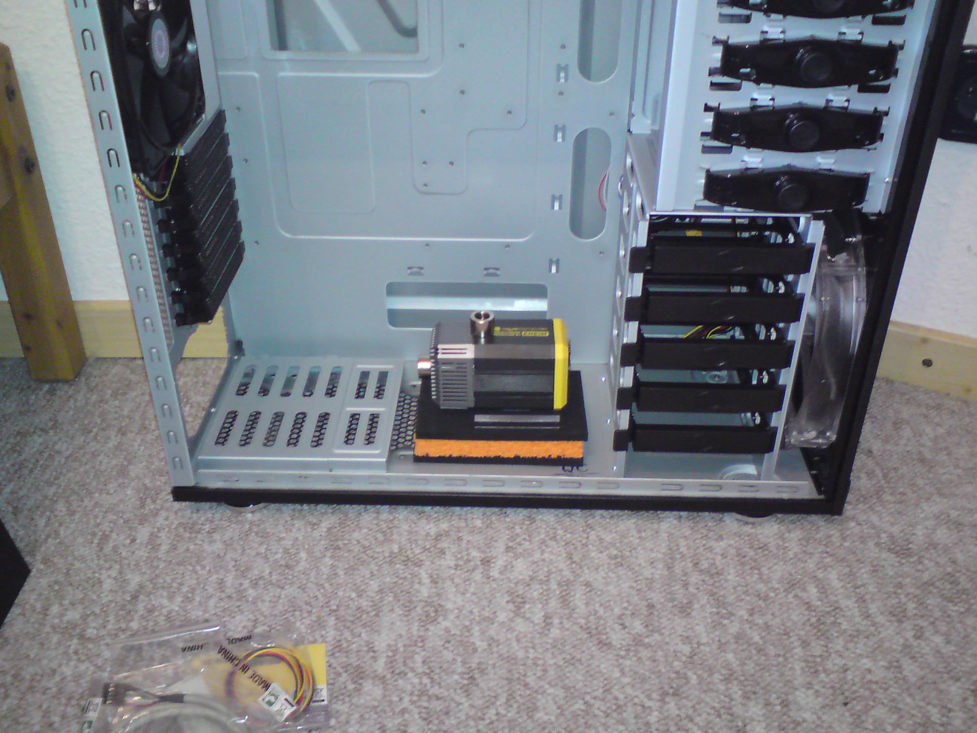

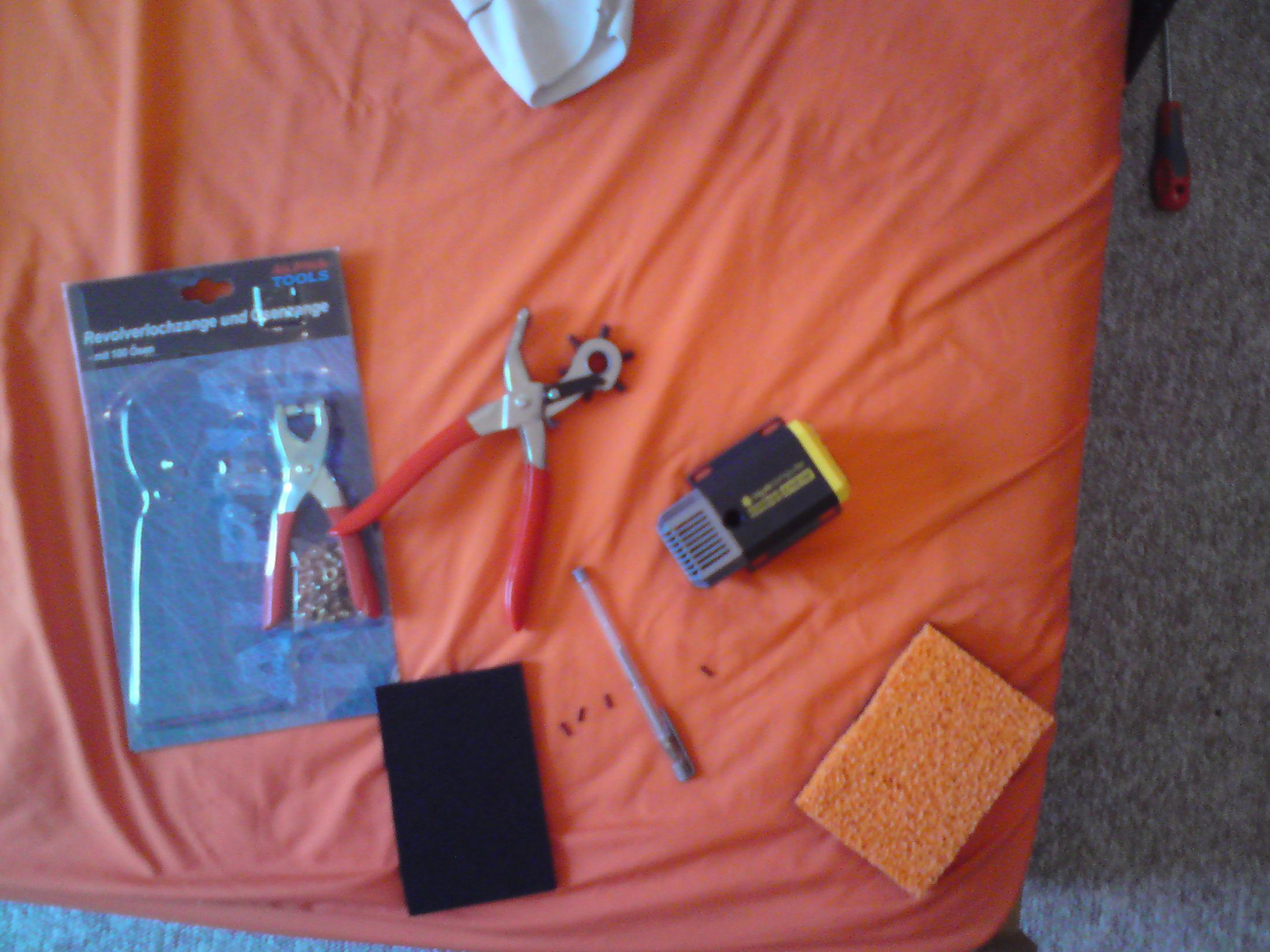

Das wichtige ist ja nur, dass die Pumpe außer über die Schläuche keine Verbindung zum Gehäuse bekommt. Die Eigengeräusche der Pumpe sind in der Regel ja noch erträglich, nur die Schwingungen sind ächt ätzend :freak: Den Effekt hatte ich sogar schon über zu harte Schläuche (Feser 13/10), die bei ungünstiger Verlegung die Schwingungen übertragen.
Grundsätzlich kann man als Entkopplungsgrundlage jeden wirklich weichen Schaumstoff verwenden, wobei der Schwammglätterbelag aus dem Baumarkt schon das Optimum darstellt. Nur die Farbe ist ja mal nicht immer so passend :rolleyes:
Meistens befestige ich den nur über beidseitig klebendes Teppichklebeband ... Hier ein paar Varianten der letzten Wochen:
Die aktuelle Ausführung mit Laing + EK-AGB mit einfachem schwarzem Schaumstoff aus irgendeiner Verpackung:
Und meine Lieblings-Entkopplungslösung für die Aquastream (Pumpe hängt über den Schlauch an der Grafikkarte :freaky:):

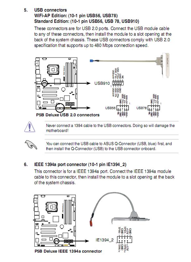

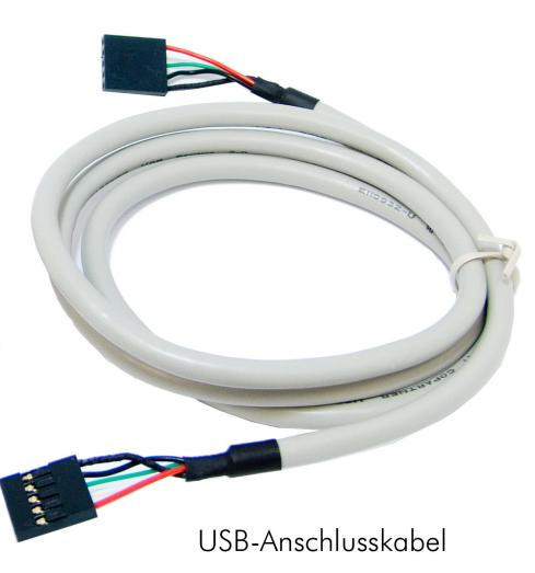

Edit: @Scamps: Bei mir sind die Dioden durchgefackelt, habe die Pumpe jetzt eingeschickt. Du hast ja auch ein Asus-Board. Kannst du mir mal bitte auf den Bildern (Anhang) erklären, wie ich das USB-Kabel anschliesse? Farben sind ja eigentlich eindeutig, eigentlich!? Es soll in den unteren rechten USB-Anschluss auf dem Board
Meine es richtig nach Anleitung gemacht zu haben, war aber anscheinend nicht so ;) Wäre nett danke
