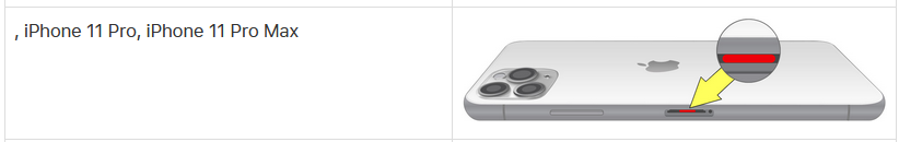

Guck mal ob im SIM Karten Schacht tief im IPhone ob da der weiße Aufkleber rot geworden ist.
Wenn nicht, zu Applestore fahren und sagen das deine FaceID Kamera nicht funktioniert.
Und dann bekommst du ein neues Gerät oder es wird repariert.
(So habe ich das auch gemacht)
Stell dich halt dumm.
Reaktionen: bart0rn
Jep, wie d0xs sagt.
Hab ja auch schon den Link gepostet, bitte mal prüfen:
Ist dein Wasser-Indikator Rot oder Weiß ?
Das ist nicht aussagekräftig.
Es reicht schon einfaches Kondensat bei normalem Gebrauch und normaler Lagerung, um mit der Zeit diese Indikatoren zu verfärben. Gerne verwendet, weil dann kann man behaupten, dass es hier einen Wasserschaden gegeben hat.
Wer mit dem Handy joggen geht, sollte es nicht in der Hosentasche haben bzw. von Schweiß fernhalten. Die Indikatoren reagieren sofort, allgemein ist salzhaltiger Schweiß aber auch tatsächlich schlecht für die Elektronik.

Tatsächlich ist der entsprechende Indikator für Wassereintritt rot verfärbt. Die Möglichkeit einfach einmal im Applestore vorbeizuschauen fällt also somit weg. Interessant ist, dass die Frontkamera weiterhin einen Fehler anzeigt (respektive lässt sich FaceID nicht aktivieren), jedoch ist das Kamerabild inzwischen eigentlich wieder einwandfrei beziehungsweise erkenne ich keinen Unterschied zum iPhone meiner Freundin.
