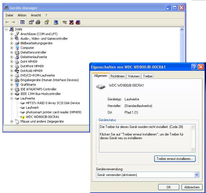

diese fehlermeldung kommt immer wieder:
"Die Treiber für dieses Gerät wurden nicht installiert. (Code 28)"

Ansonsten schau halt mal im Geräte-Manager wo ein Fehler eingetragen ist (Systemsteurung -> System -> Hardware -> Geräte-Manager).

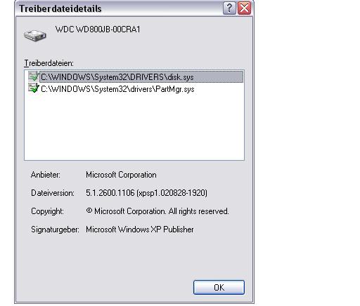

Da bist Du aber wohl falsch informiert, bei 2K und bei XP werden für die Platten sehr wohl Treiber installiert. Siehe Bild, es ist keine SCSI Platte, sie wird am Raidcontroller als SCSI Platte geführt. Auch bei IDE Platten werden diese Treiber installiert, kannst Du unter den Eigenschaften Deiner Platten selbst nachsehen.
PS: Auch bei 98 werden Treiber für die Platten installiert, nur merkt man es nicht.

ich versuch ma ein bild anzuhängen.
mein board ist ein EPOX EP-4PEA+
hier mal bilder von meinen Einstellungen (Treiber).
Vielleicht hilft dir das weiter.
