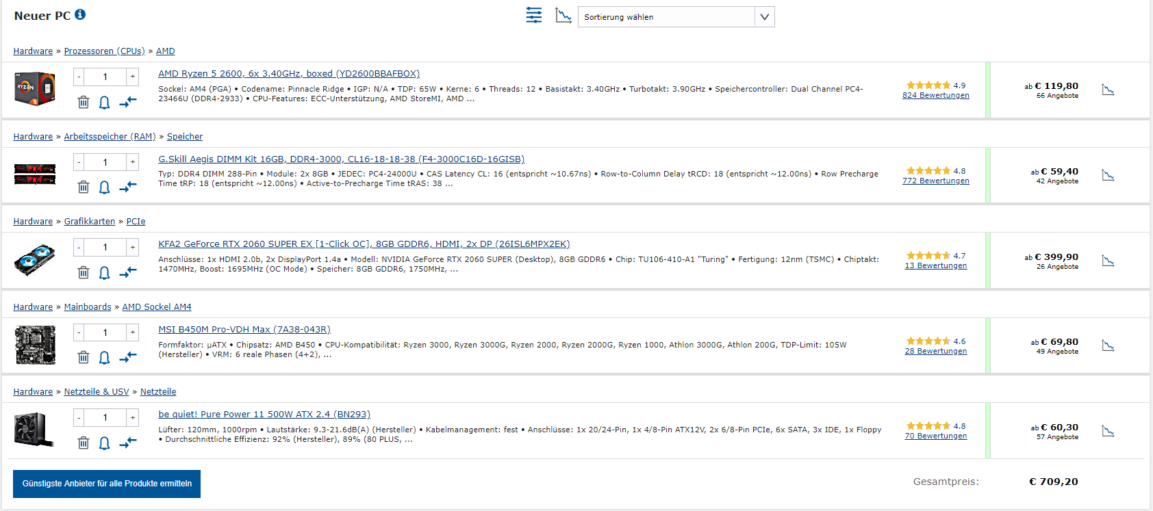

Also ich hab mich jetzt für was ganz neues entschieden, hab mir das mal zusammen gestellt. wie findet ihr das? habt ihr für paar Euro noch verbesserungen oder so?
Bei dem Mainboard steht was von Micro ATX, kann man da auch ein normales ATX Gehäuse nehmen?
SSD hab ich erst 2 gekauft, die würd ich dann behalten.

Micro ATX gegen ATX tauschen sollte passen
aber der R5 2600 ist theoretisch jetzt nicht so viel besser als der bei Dir vermutete i7 4770...
da würde ich eher erstmal ne RTX 2060s holen, wenn das eh schon feststeht und schauen ob überhaupt nen weiteres Upgrade nötig ist oder gleich nen besseren Prozessor und vielleicht n besseres Board.

Ich finde die Zugsamenstellung nicht ganz durchdacht, vor allem weil das von dir ausgewählte Mainboard aufgrund der verbauten Stromversorgung nicht wirklich gut für Ryzen Prozessoren mit mehr als 6 Kernen geeignet ist.
Somit verbaust du dir schon von Beginn an jegliche Aufrüstmöglichkeit, ohne nicht gleich das Mainboard tauschen zu müssen.
Seit dem der AMD Ryzen 5 1600 AF auf dem Markt ist hat der AMD Ryzen 5 2600 jegliche Bedeutung verloren, da beide Prozessoren auf den gleichen Chip setzten und sich nur geringfügig in den Taktraten unterscheiden, was dank offenen Multiplikator völlig vernachlässigbar ist.
Die RTX 2060S ist marginal schneller als eine GTX 1080, weswegen das Angebot von deinem Kollegen sicherlich keine schlechte Idee wäre.

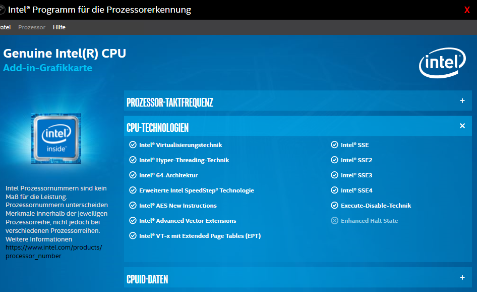

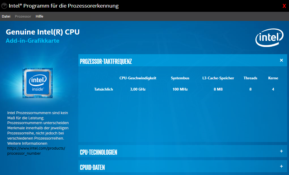

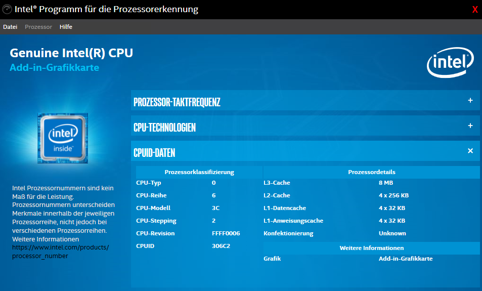

Dank der Fotos des TE ist nun das Rätsel der CPU aufgelöst. In dem Intel Tool ist die CPUID des Prozessors zu sehen.
Als CPUID Signatur wird 306C2 angegeben. Somit muss es sich laut Datenbank um eine i7-4765T Mobilprozessor handeln. Vermutlich ist das so eine recycelte CPU aus China , welcher ein neuer Sockel spendiert wurde um diese auch auf normalen Desktopmainboards lauffähig zu bekommen.
Linus Tech Tips hat dazu sogar mal ein extra Video gebracht.
Natürlich ist das jetzt eine nicht ganz so Ideale Ausgangsposition wie zuerst angenommen aber du kannst ja im Vorhinein schon mal den Guide von HisN abarbeiten und uns deine Ergebnisse mitteilen:

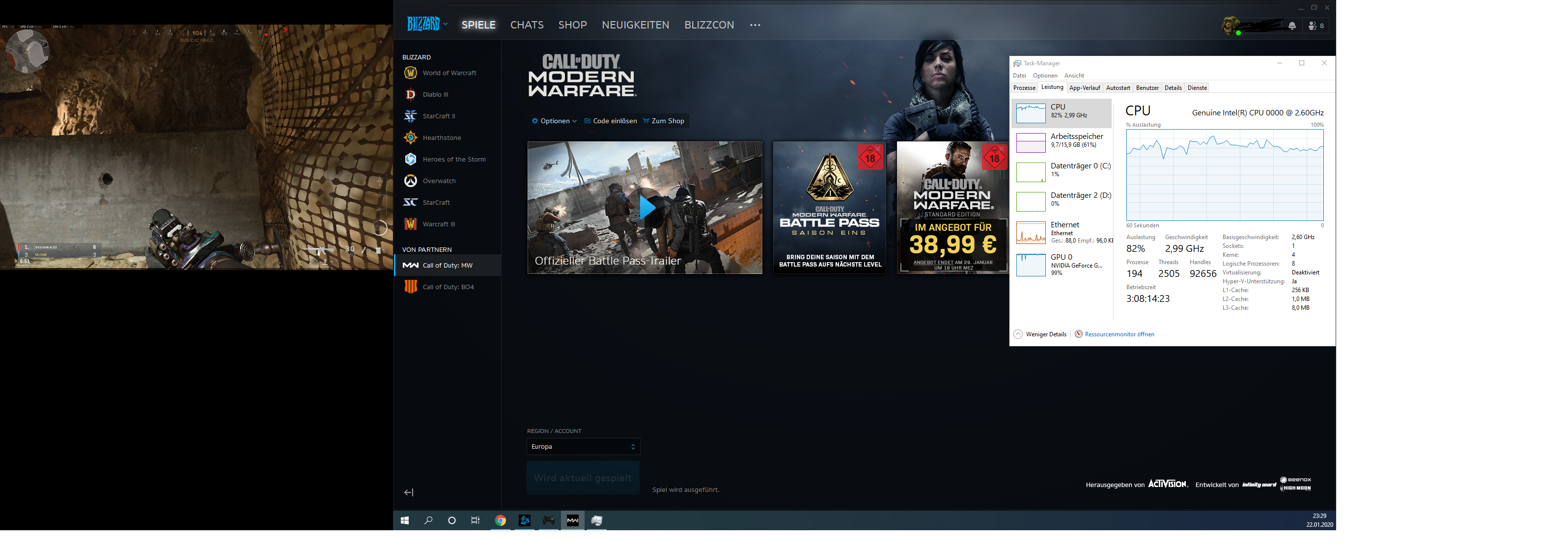

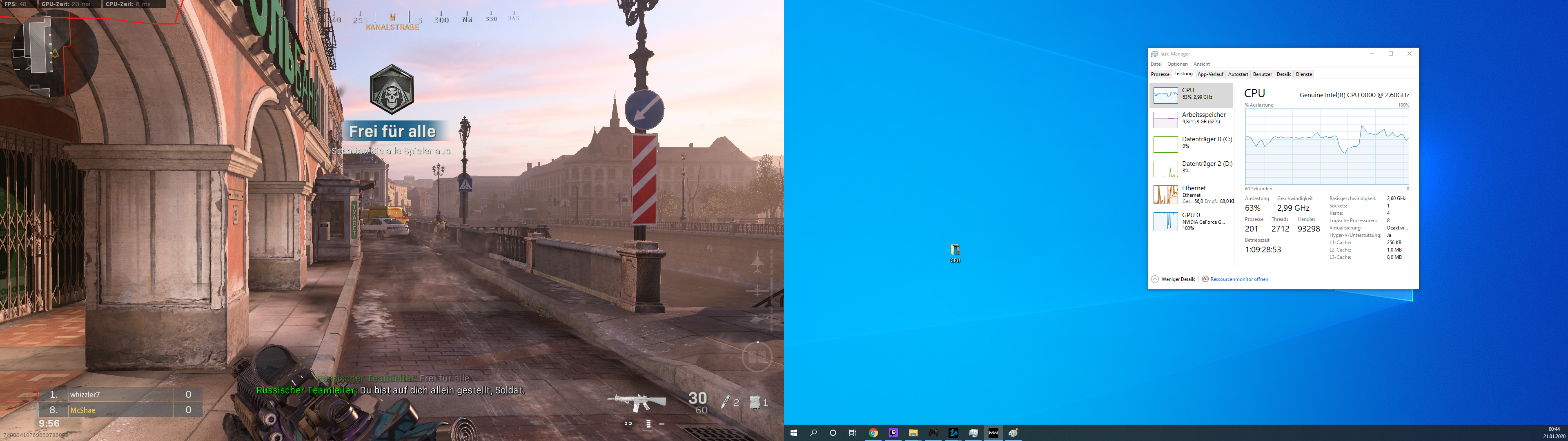

Hier noch ein Ingame Bild. Oben Links sieht man die Zahlen, deutet doch auf GPU Problem hin oder? Taskamanager zeigt auslastung cpu 60% und GPU 99% an. Weitere tests kann ich erst morgen mache.
Ingame Einstellungen sind auf niedrig-normal. AA ist aus gewesen.
ja 100% gpu load sind > gpu limit.
dein cpu limit würd ich dennoch prüfen, nicht dass es bereits um die ecke wartet

Mit deinen von dir mitgeteilten Ergebnissen deutet es schon mal auf ein GPU Limit hin. Es hängt natürlich immer davon ab welche Bildwiederholrate du erreichen willst.
Leider liefert der von dir hochgeladene Screenshot mit dem Taskmanager nur die Auslastung des gesamten Prozessors und nicht der einzelnen Kerne. Evtl. könnte ein Prozessorlimit aufgrund der niedrigen Taktrate von nur 3 GHz in gewissen Szenarien auftreten. An deiner stelle würde ich deshalb noch einmal genau mit dem MSI Afterburner deine gewünschten Spiele nach testen.
Dabei gilt es die niedrigste Auflösung die dir deine Spiele anbieten auszuwählen, um zu sehen welche maximale Bildwiederholratte dein Prozessor stemmen kann. Man erzeugt sozusagen ein künstliches CPU Limit um die maximale Leistungsgrenze des Prozessors auszuloten.
Solltest du dabei locker auf deine gewünschte Bildwiederholrate in deinen Spielen kommen, steht dem Aufrüsten auf eine stärkere Grafikkarte nichts mehr im Wege.
