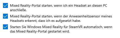

Ist doch alles richtig eingestellt? Ich hatte auch öfters das Problem das am TV das Bild ständig verschwand und wieder aufgetaucht ist und das bestimmt 5mal hintereinander bis es sich wieder beruhigt hat. Keine Ahnung wo das Problem liegt.
