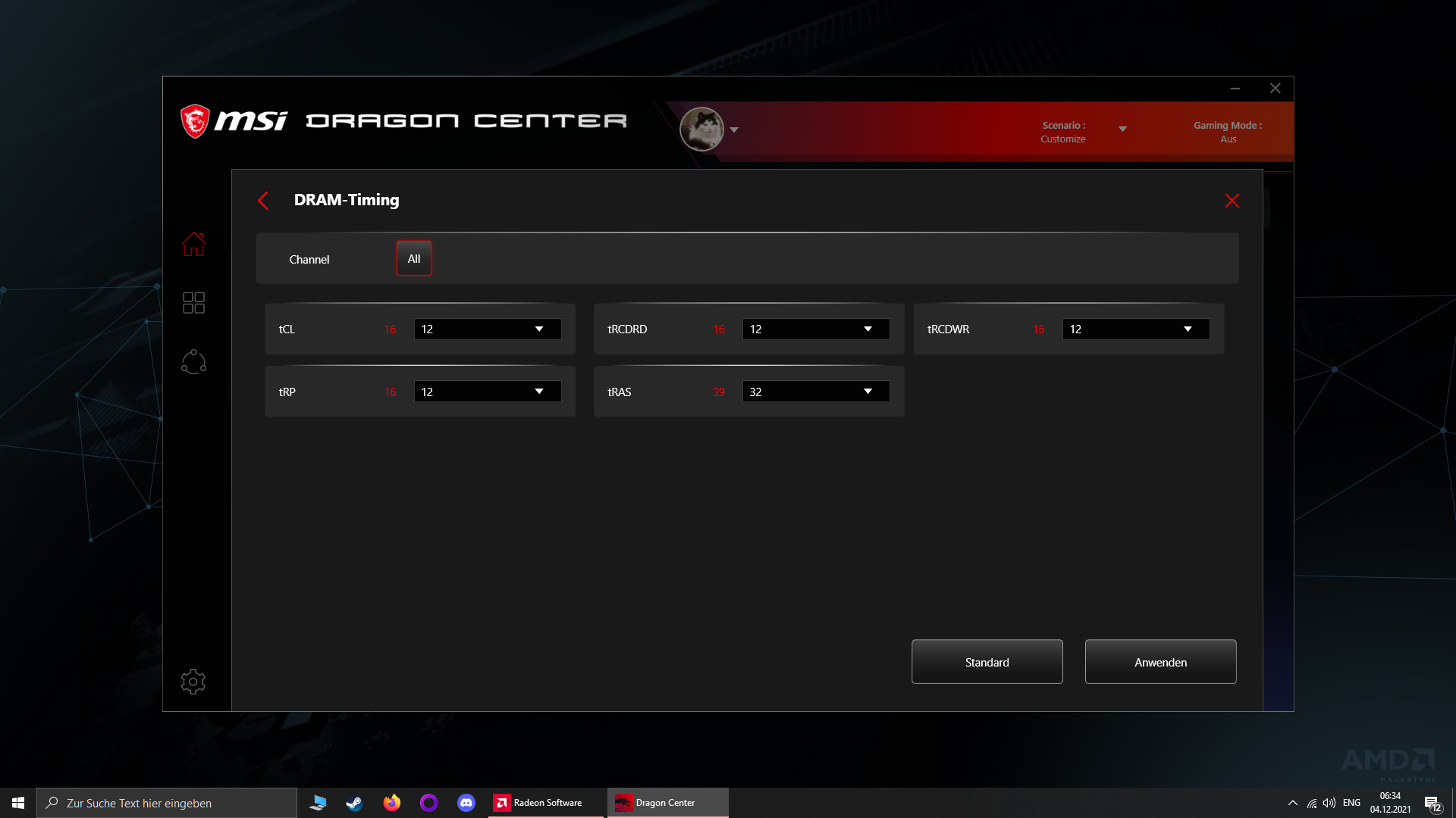

Ich empfehle den Team Group Dark Pro, und den g.Skill Trident Z Neo.
https://www.caseking.de/team-group-...n-ddr4-3600-cl14-16-gb-dual-kit-metg-369.html
https://www.alternate.at/G-Skill/DIMM-32-GB-DDR4-3600-Kit-Arbeitsspeicher/html/product/1754086
Der Dark Pro läuft seit Wochen in Perfektion mit 12er Timings bei 2666MHz, und der PC ist deutlich mehr responsive und schneller, seit ich den drin habe.
Auch die Vega 11 die diesen RAM zur VRAM Erweiterung nutzt, ist schneller als je zuvor (Final Fantasy XV läuft aber trotzdem noch nicht gut darauf, aber dafür brauchte man schon immer Ultra High End Grafikkarten, doch Witcher 3 geht perfekt.)
Reaktionen: BatiBatsen
