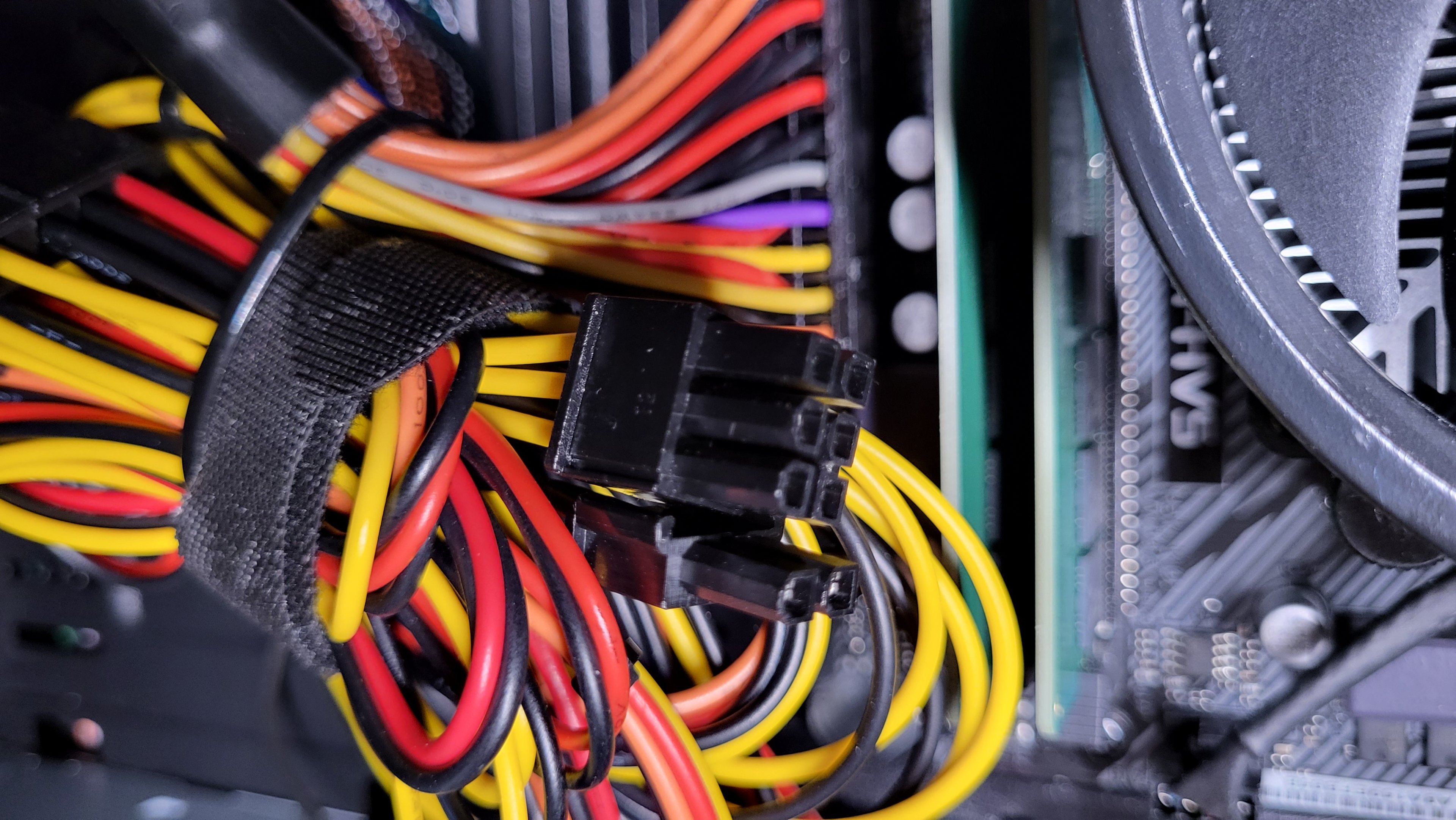

Wie schließe ich eine Radeon RX 6500 XT an? Kein passendes Stromkabel
- Ersteller Ramirez93

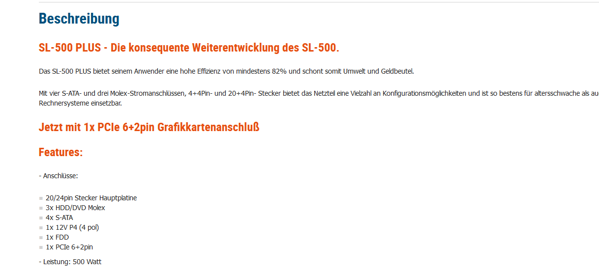

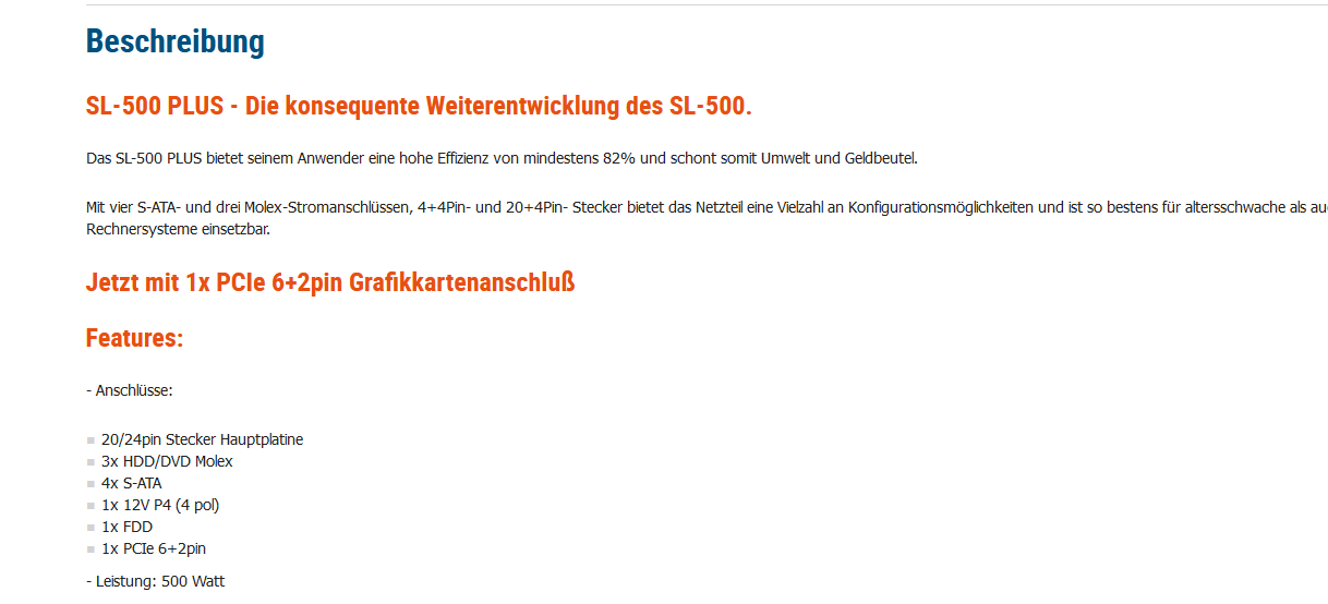

Schon komisch, seins hat Herstellernummer "88882140" des "SL-500 PLUS"
welches eigtl. einen PCIe 6+2 PIN hat.
Das SL-500 ( ohne PLUS) hatte keinen, das Plus ist laut Internet
eine Weiterentwicklung mit PCIe 6+2 Anschluss.
Mindfactory wurde ja schon genannt, aber hier auch bei Cyberport:
"SL-500 PLUS (88882140)"

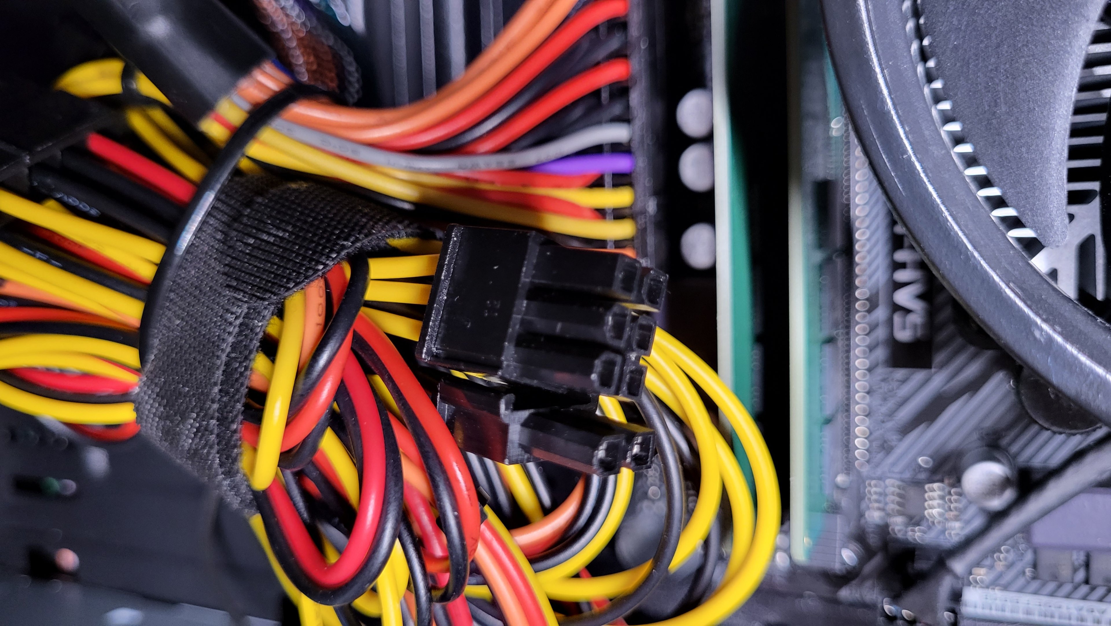

Vielen Dank für die ganzen Hinweise. Das ist echt wahnsinnig schnell und viel. Es tut mir sehr leid und ich nehme alle Vorwürfe entgegen. Bitte schmeißt mich nicht aus dem Forum. Asche auf mein Haupt. Ich habe den Stecker gefunden. Keine Ahnung warum er unter allem anderen versteckt war. Aber wenn ich euch richtig verstehe, würdet ihr das Netzteil trotzdem tauschen, auch für eine gebrauchte Gtx 1060 6GB, oder?
