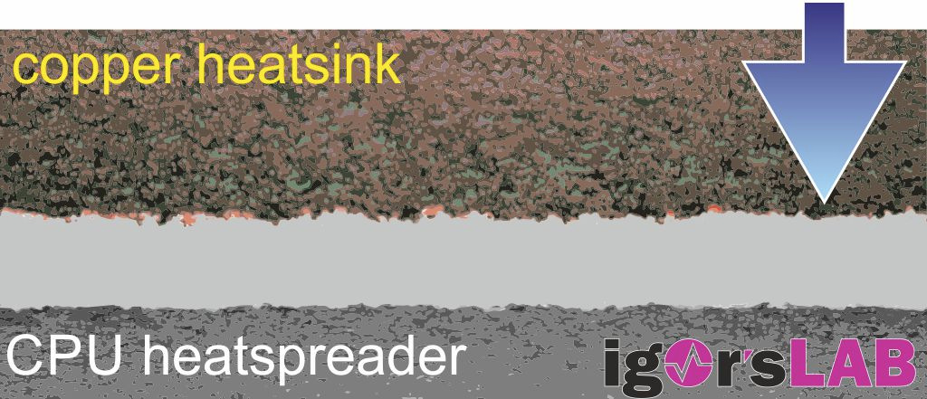

Würde es gleichmäßig (sehr) dünn verstreichen, gerade so dass der Heatspreader bedeckt ist:
Hier ist der Text zum Video
“Too Much Thermal Paste” – Benchmark of Thermal Paste Application & Quantity | GAMERS NEXUS
Egal welche Methode genommen wird, es geht darum den Heatspreader gleichmäßig zu bedecken:
[Quelle: Mythos Wärmeleitpaste – Edelpaste zum Apothekenpreis gegen günstiges Massenprodukt ... | Igor'sLAB]

Auftragen der WLP: einen Punkt in der Mitte, dann mit einer EC Karte oä dünn verteilen
das muß und soll keine dicke Schicht sein, da die Paste nur Mikrounebenheiten vom Kühlerboden ausgleichen soll,
mehr ist nicht mehr
